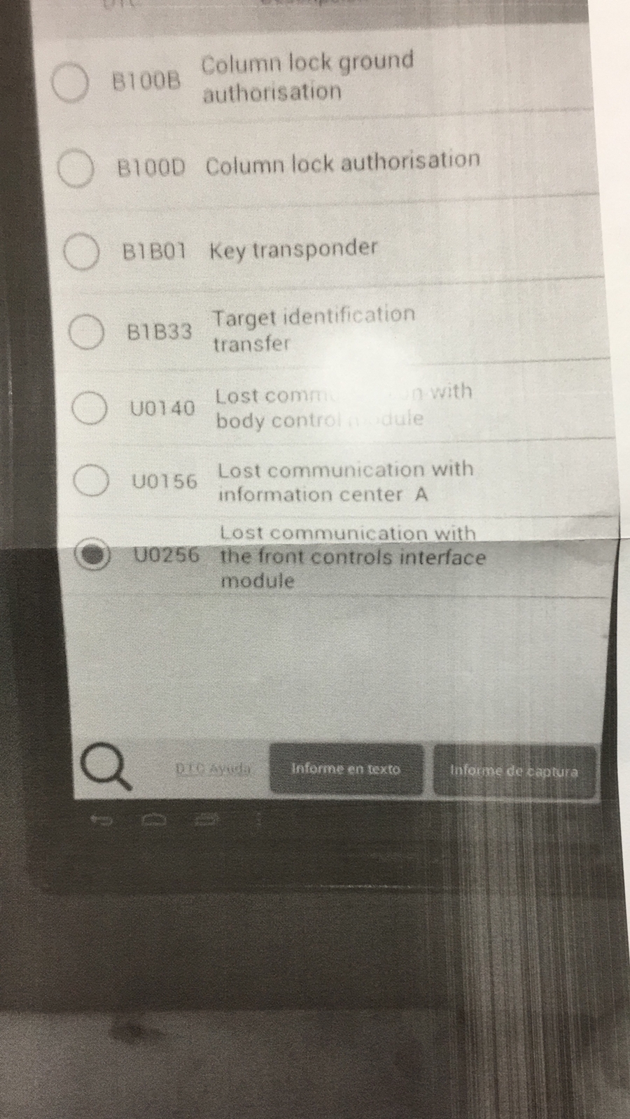

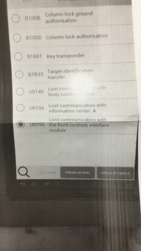

Re: Pantalla tactil bloqueada
Os adjunto los fallos que me han dado en la diagnosis, me los han borrado y a ver que pasa, me han comentado que la batería está al 46% de vida.
