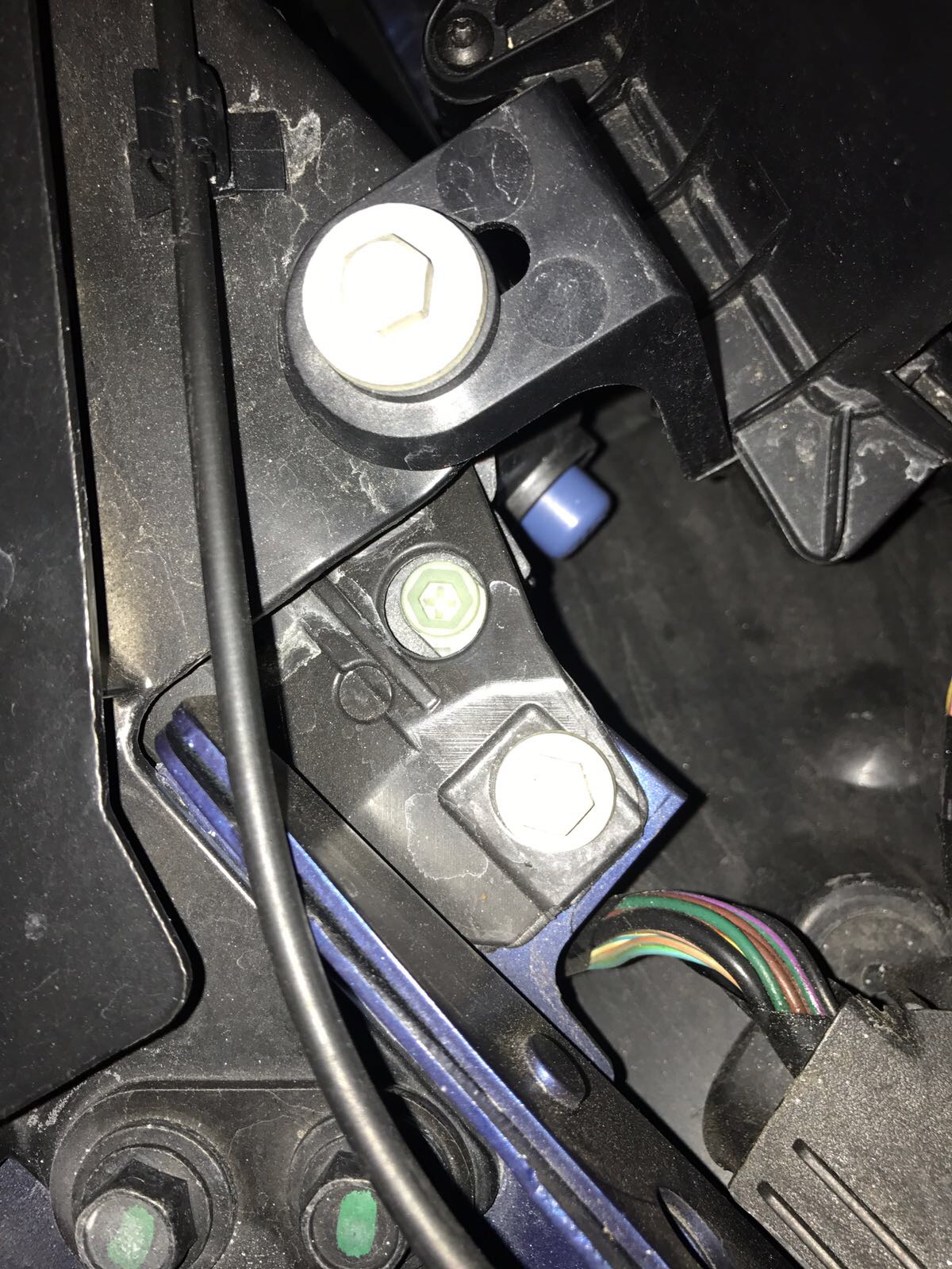

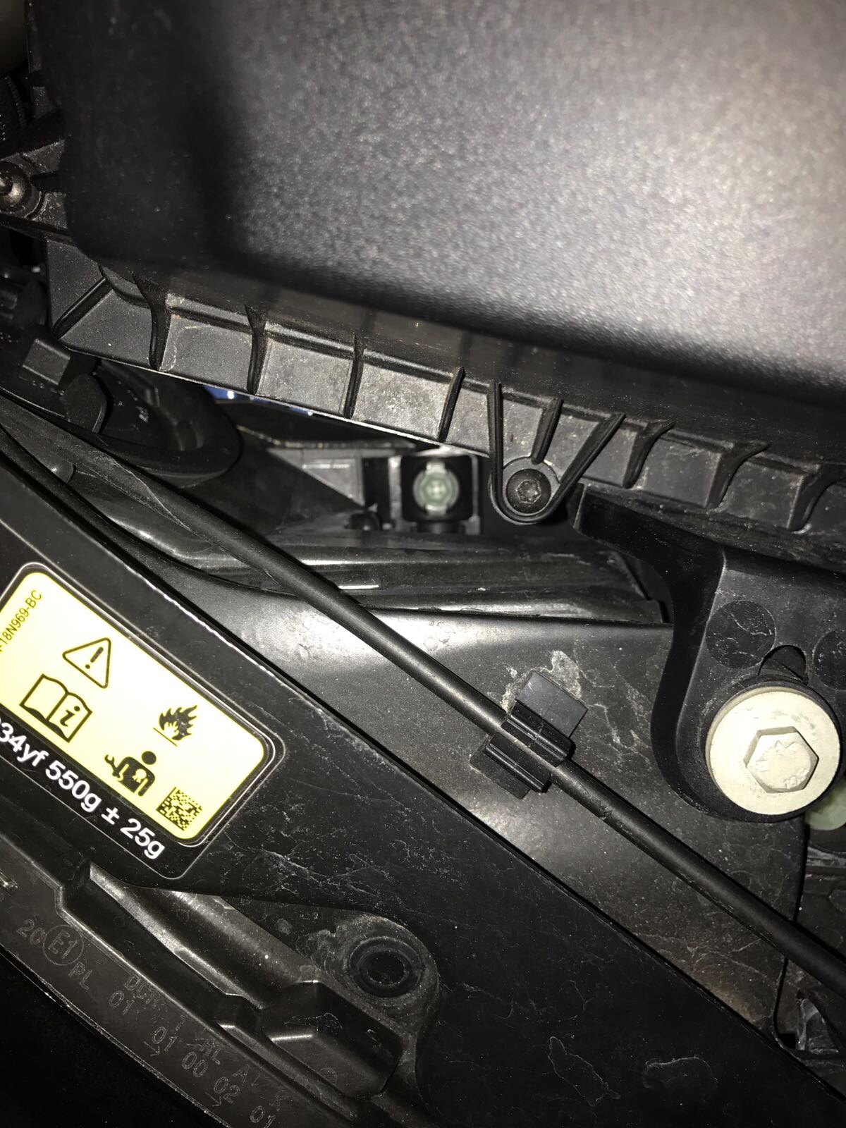

Yako
Mensajes: 410
Registrado: 02 Abr 2016 22:36
Re: FAROS LED
Mensaje sin leer por Yako »
Yo llevo xenón y la regulación es manual

Yako nos puedes facilitar una foto y/o vídeo del xenón con esa regulación manual?
Yako
Mensajes: 410
Re: FAROS LED

Yako
Mensajes: 410
Re: FAROS LED
gracias Javier, me lié en la respuesta, efectivamente la regulación con carga es automática, pensé que la pregunta era en regulación general, el Opel tenía los Opel eye, que hacían como un diagnóstico y los faros se movían para todos lados antes de posicionarse, y este no lo hace, me imagino que es por qué los del Opel eran adaptativos.
