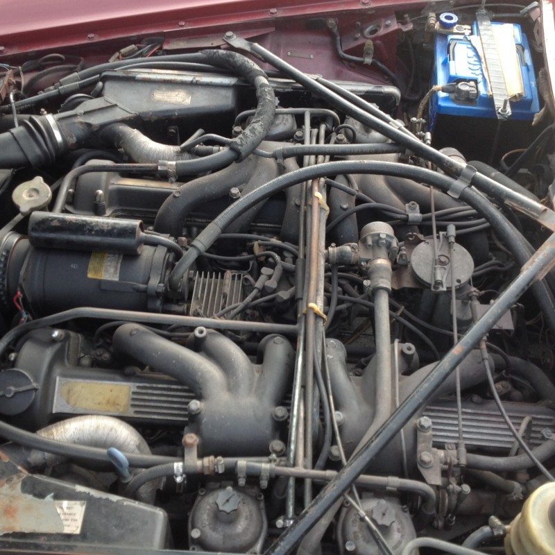

Pues si,es cierto Luis,son carburadores stromberg,la verdad que son muy parecidos,por otro lado yo lo compré así y no tiene pinta de estar transformado,es del 75,es carburación pero alimentado por dos bombas electricas.

por Safari
- Este es el motor
