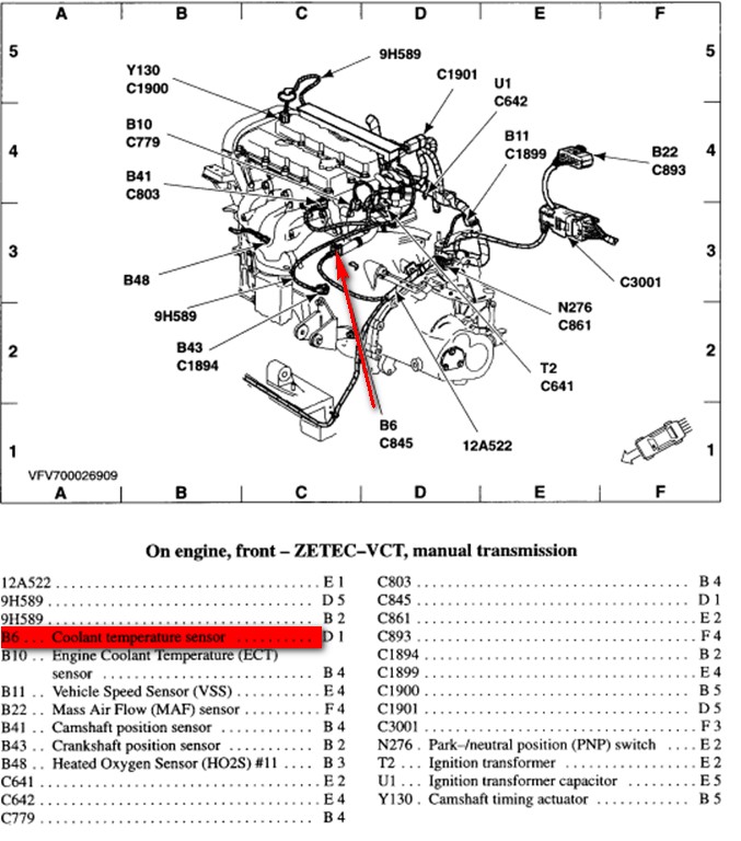

Aquí está!!!!!
2 fotitos. Ahora a ver qué es lo que hay que desmontar para cambiarlo..... Gracias de nuevo

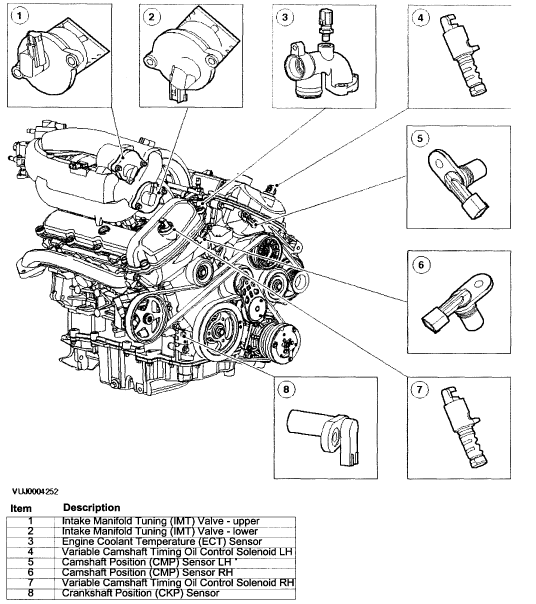

Re: Temperatura oscilante
DIOS!!!!!!!!!
ahora resulta que hay 2 sensores, B6 y B10.... y ahora cómo sé cúal es el que dá el fallo?
- SENSORES JAGUAR 2.5 V6.jpg (128.14 KiB) Visto 36496 veces
bueno ya le he cambiado el segundo termostato ,el de la bomba el pequeño y se ha resuelto el problema ahora la temperatura se queda en el centro y no se mueve va perfecta ,,,, gracias`por la ayuda
