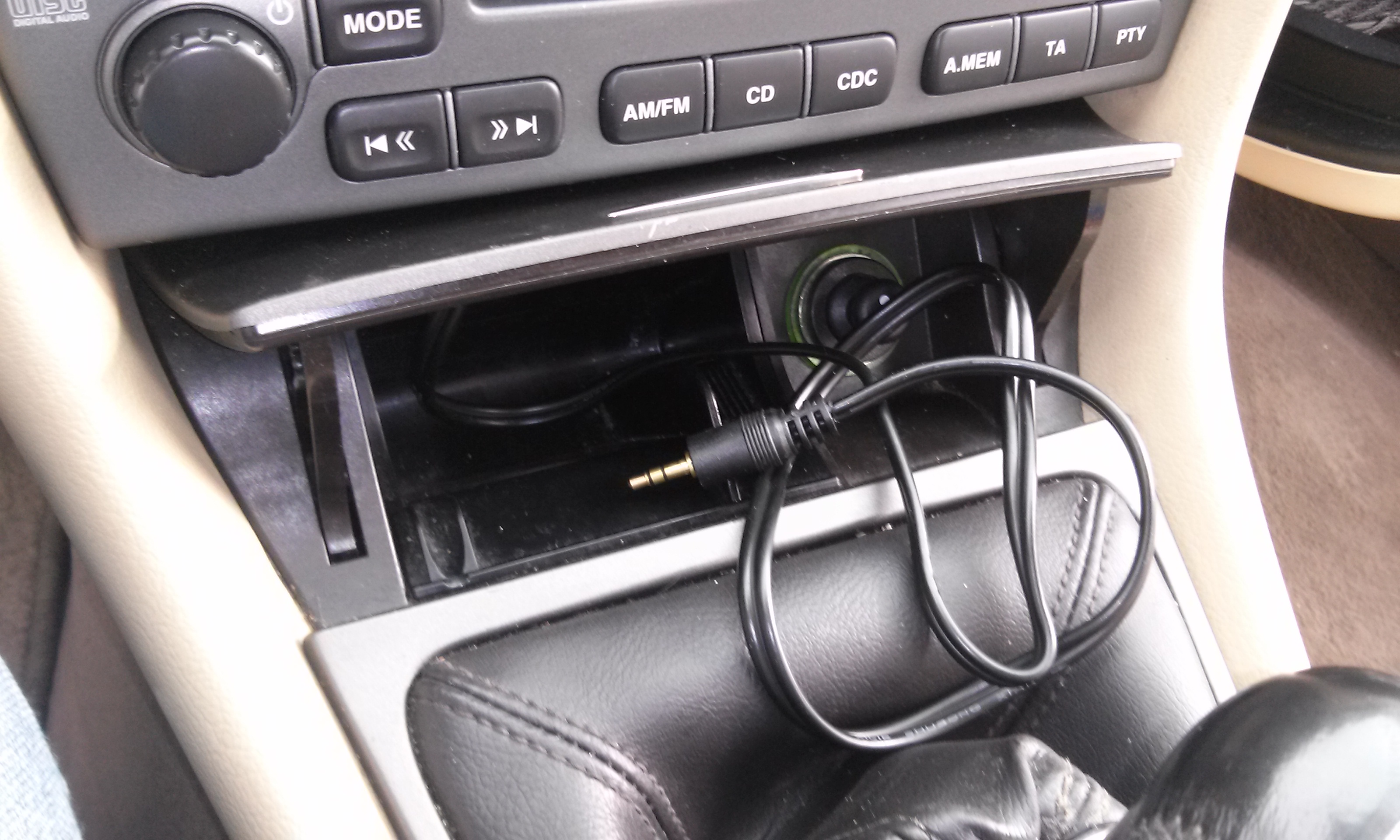

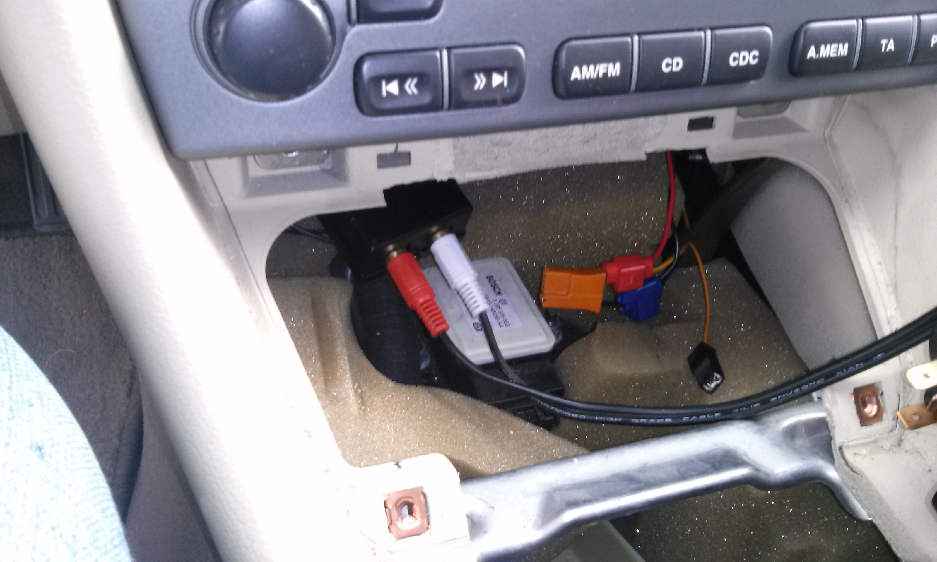

Pues como ya venía advirtiéndose, estaba buscando la forma de tener algo más que el radio cd y el cargador original, manteniendo la estética y obteniendo una nueva fuente, compré lo que se ve en las fotos aquí http://www.ebay.es/itm/Audi-AUX-iPod-Fa ... 4adca27b56
El montaje ha sido sencillo, únicamente que la polaridad la tuve que invertir, he tomado la corriente del mechero, he seleccionado 87'9 como dial, el interruptor que equipa silencia la radio al amplificar la fuente y el sonido es maravilloso, el cable le he dejado en el cenicero y ya tengo Jack de 3'5mm, para conectar la fuente que yo quiera, espero que os guste.

Muy interesante. Hay una cosa que no entiendo, el interruptor hay que accionarlo cada vez que queremos seleccionar la fuente externa?

Con invertir la polaridad te refieres al + y - de la toma del mechero y del aparato? o de la fuente de sonido?
A mi lo que me para un poco de este aparatejo es que no lea directamente mp3, pero si suena bien habrá que valorar el asunto.

1º-¿Hay que desmontar el "bloque" del sistema de audio del coche,(con lo que esto conlleva) para acceder a la parte de atras?.
2º-Observo que has tenido que desmontar el cenicero y la polaina para llevar a cabo,el montaje,¿es así?.
3º-El "aparato" veo que lo ocultas en las "tripas" ¿como lo sujetas? o queda así tal cual al albur de los baches.Y el interruptor ¿donde lo pones?.
Disculpa que te "acribille" con estas cuestiones,pero creo que no es tan simple como lo pintas,si no se tienen como ya he dicho los conocimientos suficientes y que para una persona como yo caso de aventurarme a hacerlo necesitaria sin duda ayuda "profesional",no por el desmontaje en sí,si no por la instalación.
Dandote las gracias de antemano y esperando si puedes nos ilustres,te envio un afectuoso saludo :wink: .

Hola Manuel.
Desmontar la unidad de sonido no es difícil. Mira el siguiente link y sigue los pasos: http://www.fitaudio.com/?View=entry&EntryID=99
Y en este otro un video del desmontaje: http://www.youtube.com/watch?v=G-7DhH2xQQE
Y en este otro video desmontaje si tienes pantalla navegador: http://www.youtube.com/watch?v=HZ0_qVshbb8
Luego sólo tienes que desconectar de la radio la toma de la antena, conectarla al aparatejo y conectar la del aparatejo en la radio del coche. La corriente la cojes del mechero como bien dice el compañero Pedro. El interruptor lo colocas donde más a mano te venga.

Pido disculpas por haber tardado tanto en responder, también pido disculpas por hacerlo de forma somera, pero si quedan dudas encantado las responderé.
Este aparato va intercalado en la antena de nuestro coche y digamos que funciona como una estación de radio, la cual seleccionaremos al instalar y memorizaremos en la radio. Cuando queramos escuchar la fuente externa, le daremos a la tecla que en mi caso la puse debajo del volante, y en ese instante el aparato en cuestión amplificará la estación y escucharemos el dispositivo que hayamos enchufado al jack de 3'5mm con calidad FM.
La instalación es tan sencilla como desmontar la radio, intercalar el aparato en la salida de la antena que en el caso de mi coche es conexión tipo fakra, coger la corriente del mechero y poner la tecla en el lugar que más nos guste, el aparato le he fijado con un par de bridas.
Con lo del cambio de polaridad, es que habiendo medido con el polímetro los polos del mechero y conectando el aparato, me saltaba el fusible, hablé con el vendedor y me dijo que cambiase los polos, funcionando perfectamente.
El jack le he puesto en el cenicero por comodidad, he comprado un mp5 en ebay por 14 euros y ahora tengo música en el coche para aburrir...
Lo dicho, cualquier duda la responderé encantado. Saludos

El tema del cambio de polaridad puede venir porque hay algunos coches con la polaridad invertida,aunque suelen ser coches antiguos . Antes de instalar con un polímetro se ve enseguida.
Yo también he optado por esta solución, he comprado el mismo aparato ; pero en mi caso en vez de ser el modelo para AUDI, he comprado el modelo para FORD.
Concretamente este: http://www.ebay.es/itm/Ford-AUX-iPod-Fa ... 3395a96d40
Y le voy a conectar algo como esto de lector MP3: http://www.ebay.es/itm/Inalambrico-Plac ... 5b02b0da88 , por la comodidad de llevar la música en una llave USB o en una tarjeta SD.

Yano, es el mismo que he puesto yo, tiene conexión de antena tipo FAKRA. Pero no me queda claro como conectas el otro aparato, lo puedes explicar? Es que si se conecta a la radio via bluetooth no hace falta que montes el connect2, pero identificará nuestro delicado bluetooth a este aparato?
