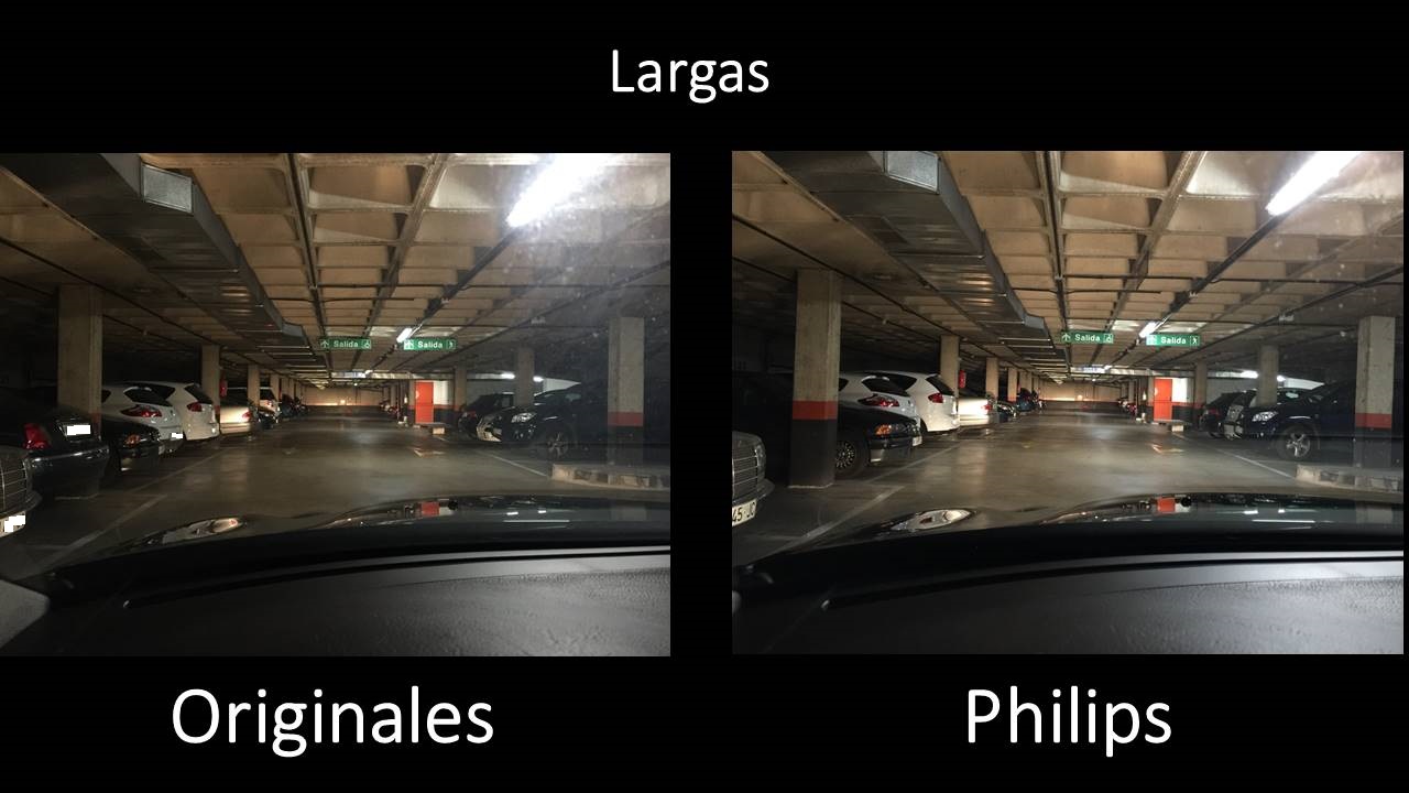

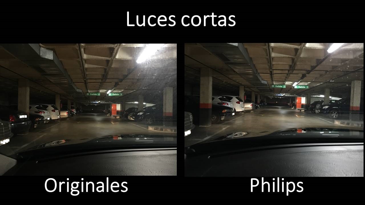

No he tenido tiempo de buscar una App para medir la intensidad antes y después, pero sí que he hecho unas fotos en el aparcamiento en las mismas condiciones, fotos que os dejo aquí
La verdad es que en las fotos no se nota una gran diferencia pero si se nota algo, en la conducción la SENSACIÓN es que dan más luz y desde luego ya no es amarillenta, es blanca. Creo que he mejorado.

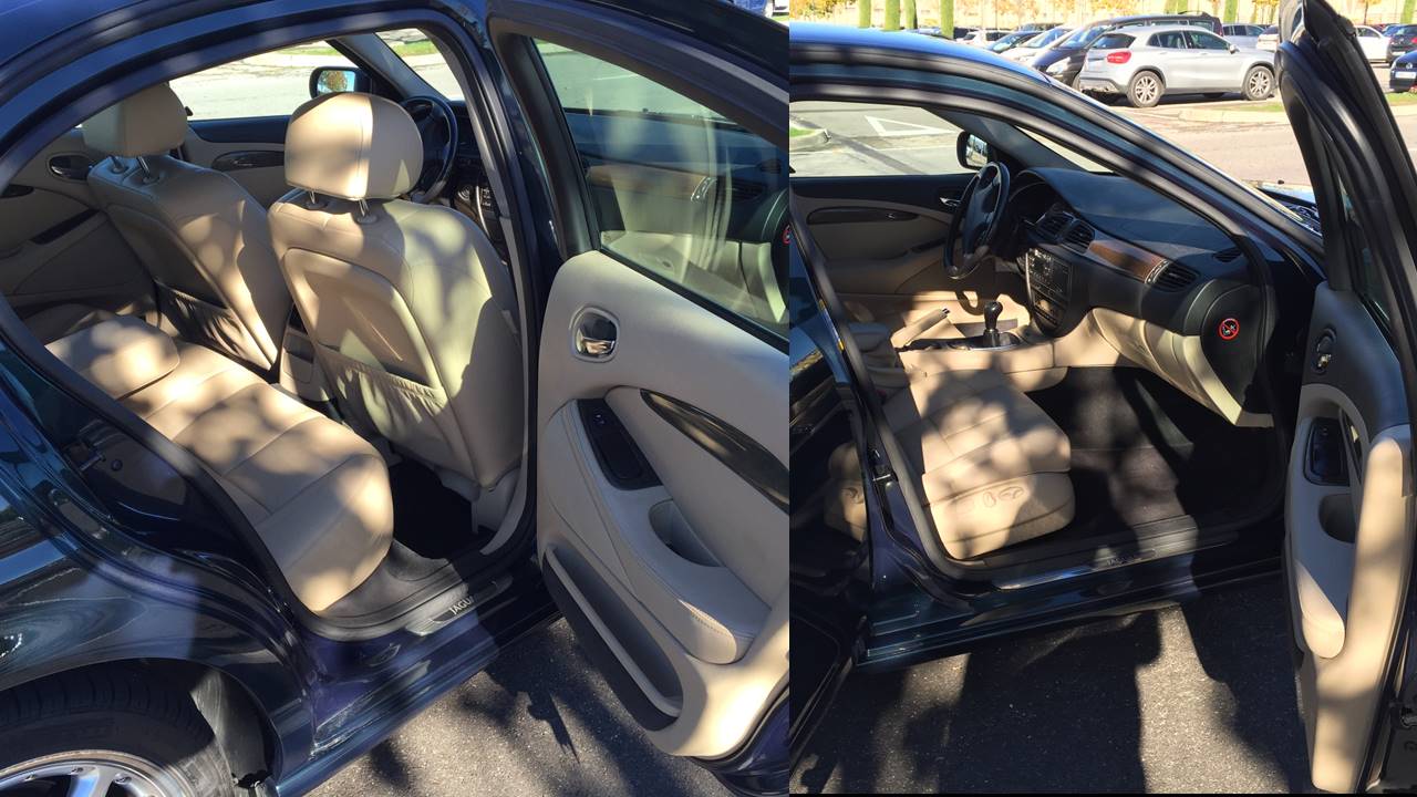

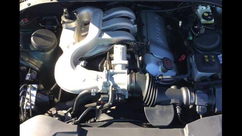

Os pongo otras fotos para que veáis como ha quedado la pintura después de pulirla, piel de los asientos lavada y encerada y motor como los chorros del oro.
A mi me parece que ha quedado estupendo y en orden de revista.

Te ha quedado de exposición y las lamparas parecen que ha mejorado la iluminación

El cambio de luces se nota en la conducción; las bombillas de mejor rendimiento son un plus, desde luego; las de "máximo" rendimiento que he probado alguna vez de otras marcas duran poco. Creo que tu elección es la buena.

solo con las fotos se aprecia mejora
merecen la pena
