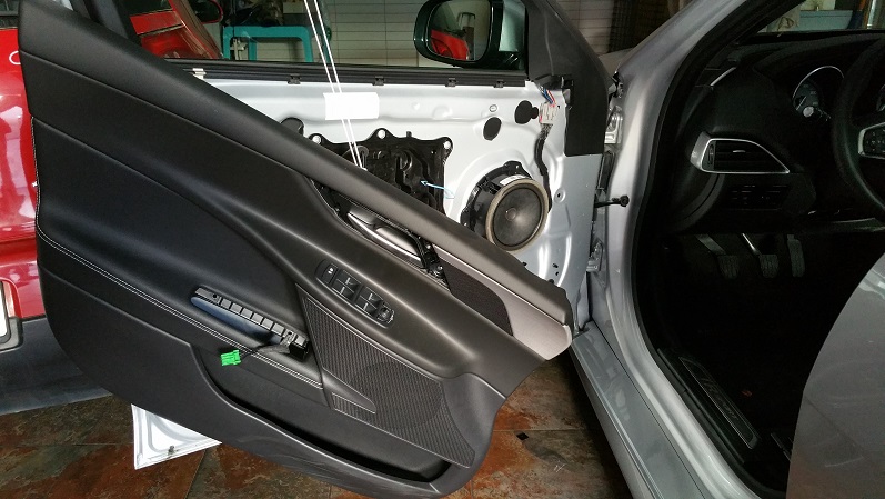

Yo he pedido presupuesto a los de mungar donde Diamante monto su equipo, porque desde luego si 1.800 € me parece una pasta..... 2.500€-2.300€ que me piden en Bilbao...... No están justificados. Alguno se ha pensado que soy un jeque árabe.

La verdad es que Diamante nos ha puesto los colmillos largos a todos con su pedazo de instalación.

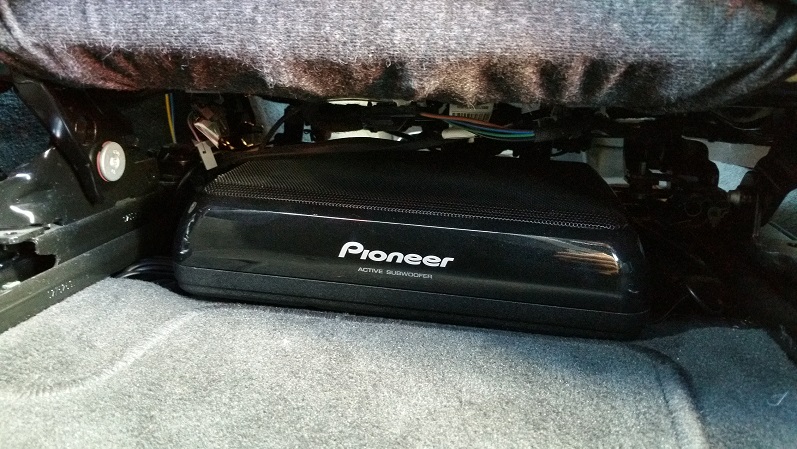

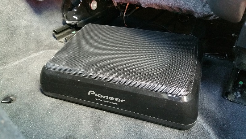

He visto que Gladen tiene este sub amplificado para instalar debajo del asiento del conductor:
http://www.audiocomponent.es/subwoofer/ ... -us-8.html
Según las especificaciones del producto "Su entrada de alta lo hace compatible con todos los autorradios de serie de cualquier vehículo OEM manteniendo la integración total con el sistema original"
Eso quiere decir que el amplificador trae procesador digital (DSP)??? Sería posible instalarlo con el equipo básico de serie de 80w??? En caso de querer ampliar, si en un futuro quiero cambiar las vías separadas y amplificar con un ampli+DSP. podré hacerlo??? Quiero decir, nuestra radio básica dispone de varias salidas RCA para dos amplificadores????

Me gusta esa solución brugalete. Sencilla y efectiva. Evidentemente muy lejos de lo que propone diamante pero....... Ante La falta de graves de este equipo creo que podría funcionar. Alguien sabe si se puede conectar a nuestro equipo?
Re: Equipo de sonido XE
Hola:
No he visto de este equipo los requisitos de alimentación eléctrica y no se si el eufemismo "entrada por alta" quiere decir que se alimenta de la propia línea de altavoces, de ser cierta esta hipótesis, el equipo no serviría.
Esta afirmación se sustenta en el "Teorema de transmisión de máxima potencia", que establece que la máxima potencia se consigue cuando la impedancia de la fuente es igual a la impedancia de la carga, si el equipo es capaz de dar 100W eficaces y el amplificador, según indicais da 80W (esto es una interpretación del teorema), se concluye que es la forma más rápida de cargarselo.
Si dispone de alimentacion separada, entonces el término "entrada por alta" habria que interpretarlo como alta impedancia, es decir, no consume corriente de la fuente de señal de audio, lo cual quiere decir que se puede conectar en paralelo con los altavoces más grandes que tenga el vehículo, que es donde estará la muy baja frecuencia.
Siendo que los XE tienen homologación EURO6B (creo), seguro que cuando aceleras, desconecta el altenador y el compresor de aire acondicionado (para dejarte toda la potencia), proporcionando la energía eléctrica solo de la batería. El dato que es imprescindible conocer es si el consumo extra (100W/12V=8,33A) no interfiere el proceso de carga de la batería previsto en diseño y programado en el ECU ECM/PCM. Una forma grosera de verificarlo, es si se desactiva el Start/Stop por falta de energía suficiente en la batería.

Se supone que es un sub autoamplificado. Pero estoy como tú, no se como interpretar eso de entrada por alta. Desconozco si trae un DSP integrado y se puede intercalar entre la fuente y los altavoces. Tampoco se la manera de conectarlo. Por eso preguntaba si se podría añadir en un futuro otro ampli con DSP para mover las vías separadas.
Gracias.

Hola de nuevo:
El que la implememación interna sea microprocesada con software (DSP) o con electrónica analógica es irrelevante para la fuente, lo único que importa es la impedancia que presenta y por extensión, el nivel de señal que drena.
Si permite ajustar de forma dinámica el valor del filtro paso-bajo (el que deja pasar la señal por de bajo de su valor) y el valor de fase, es casi seguro que es microprocesado, porque probablemente es la única forma de construirlo en un tamaño tan pequeño.
Yo en vuestro lugar, tal como comenté, sustituiría los altavoces que tenga el vehículo, particularmente los grandes, por unos mejores, incorporaría lana de roca detrás como amortiguador, pondría arandelas separadoras de silicona en la fijación de los altavoces y no me gastaría mucho más dinero, salvo que quieras una mejora de 2 órdenes de magnitud, en cuyo caso la cojo-solución es la de Diamante.

La opcion de un subwoofer bajo los asientos delanteros me gusta mucho. Aqui he visto un link que hablan de esto en un foro de Land Rover que lleva los mismos equipos que nuestros coches. http://babyrr.com/forum/Thread-Sub-inve ... =subwoofer

El problema es que no encuentro vías separadas adecuadas para mover solo con la fuente. Necesitamos unas vias que no requieran más allá de 20-30 w-rms que es lo que máximo que sacará nuestra fuente y que tengan muy alta sensibilidad 92db o más para que sean fácilmente "excitables".
Antes habían marcas italianas como coral, hertz o impact que fabricaban gamas de acceso que cumplían esos requisitos. Lo que pasa es que o bien ya no fabrican esos modelos o están descatalogados.
No solo hace falta un cambio de altavoces, hay que insonorizar por completo las puertas para notar una mejora.

Otra alternativa mucho mas económica es lo que yo he instalado, un subwoofer bajo el asiento delantero derecho y el sonido cambia muchísimo con los graves.
20170208_120551 - copia.jpg (177.1 KiB) Visto 29658 veces
20170208_120602 - copia.jpg (181.44 KiB) Visto 29658 veces

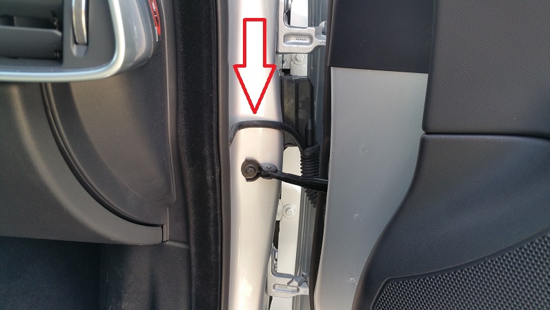

Hay que coger la señal de los altavoces de las dos puertas delanteras en paralelo con el subwoofer. La corriente se saca de la caja de fusibles que está a la altura de los pies del copiloto y el negativo cogerlo a un tornillo bajo el asiento para que toque chapa. La flecha roja en la foto indica por donde he pasado el cable de los altavoces al interior del habitáculo.

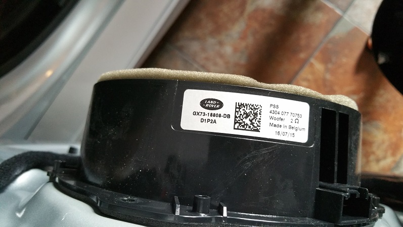

Lo suyo sería cambiar también altavoces delanteros por otros de mejor calidad pero no encuentro unos de 2 Ohm. A ver si podéis aconsejarme.

Hola Jomagarpe, es muy complicado desmontar el panel de la puerta? Lleva muchos tornillos ocultos?
