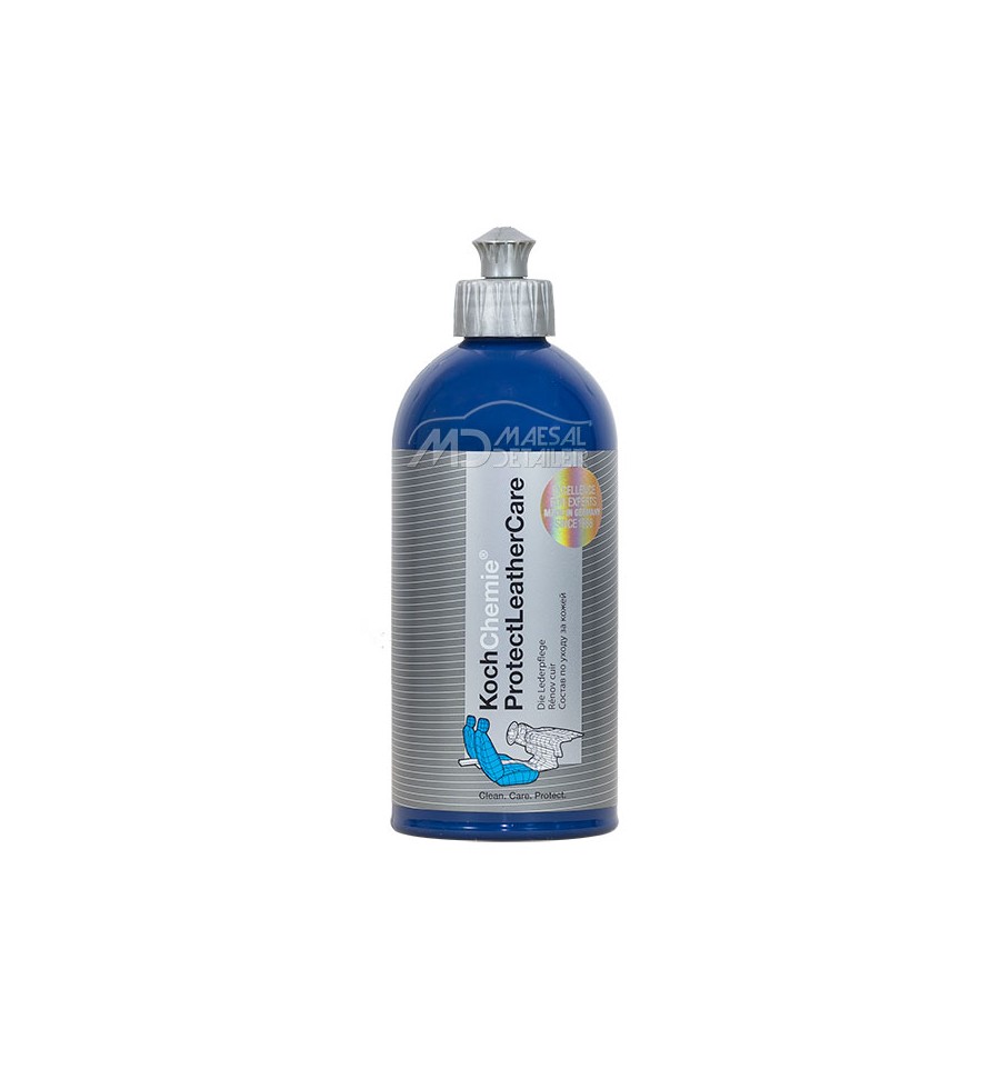

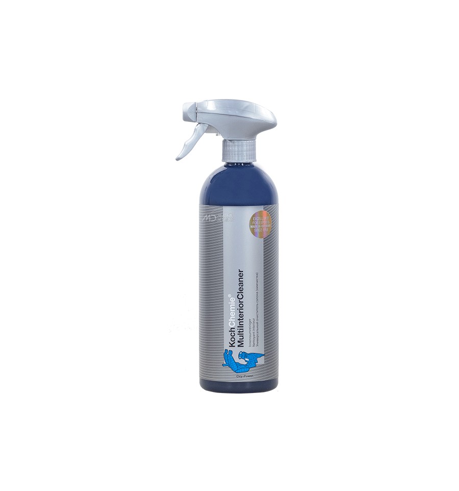

Hola Diego
Yo te recomendaría los productos de la marca alemana Koch Chemie.
Te adjunto las fotos, el primero es la crema para nutrirlos y la segunda foto es el producto para eliminar las manchas y posible suciedad que puedan tener antes de nutrir el cuero. El resultado como todos los productos de esta marca, fáciles de aplicar y un acabado muy bueno.
Saludos!!

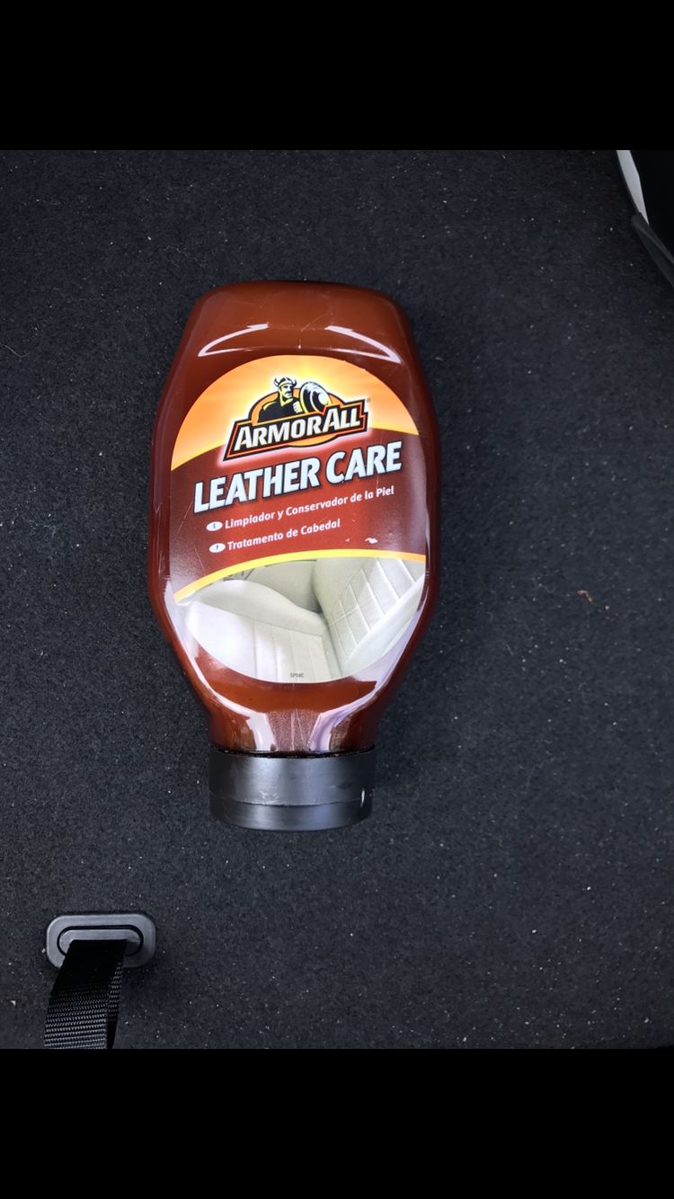

Yo después de mucho leer, compre este limpia y nutre al mismo tiempo.

Hola GPS.
Si tienes manchados los asientos por culpa de algún vaquero yo intentaría eliminarlo con el limpiador de Koch chemie que indicaba en unos posts más arriba o con el Carpro Inside, eso sí, utiliza un cepillo que sea 50/50 de fibras naturales y sintéticas y no muy duro para no cargarte el tintado y una vez limpio le aplicaría un coating de cuarzo para cuero, así este problema te lo evitarás. Si con el limpiador no lo quitas me da que tendrás que pasar por el tapicero.
Saludos!!
