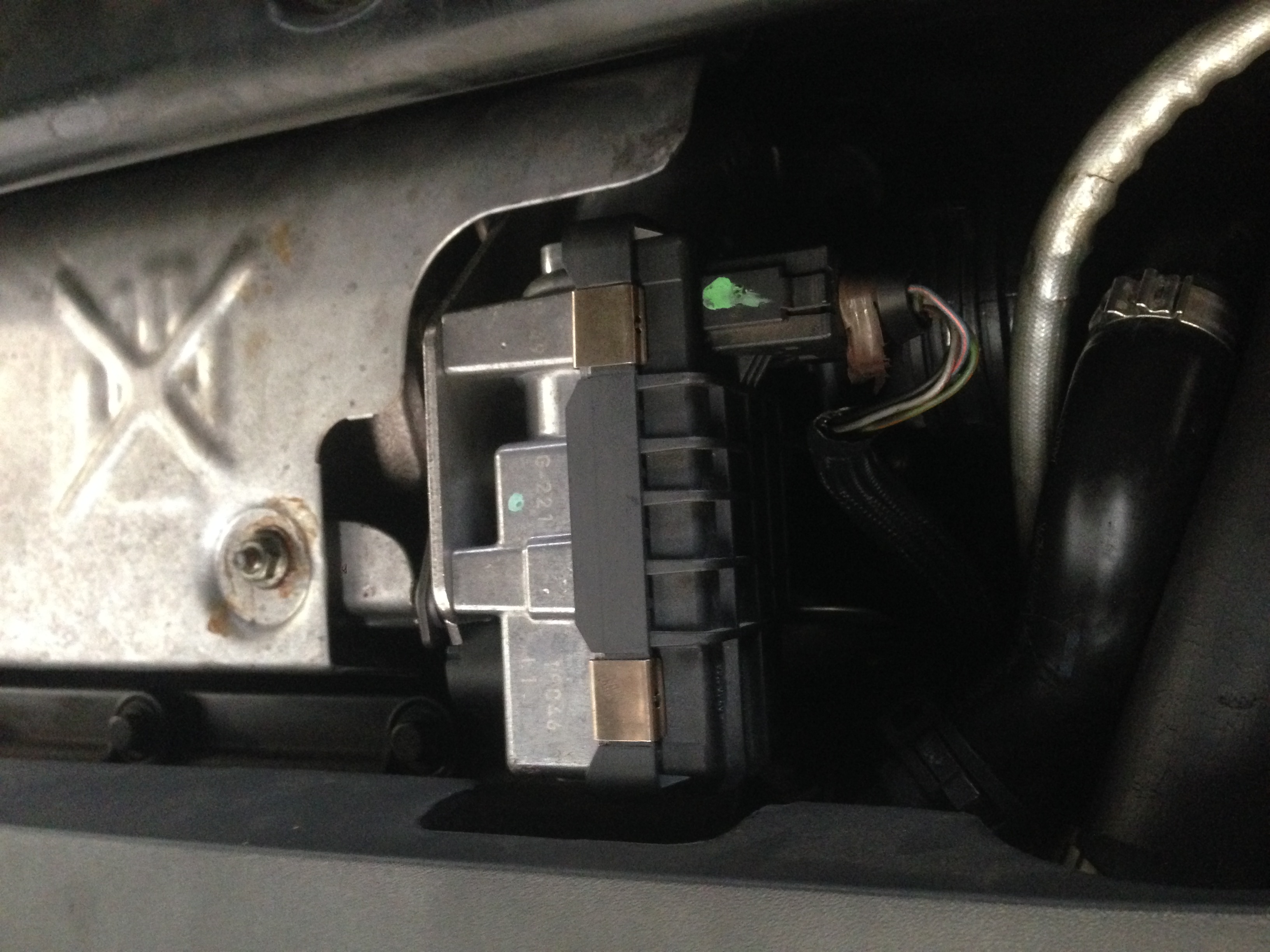

Me han enviado la factura de reparacion del turbo de mi Xtype 2.2 D
M.Core .REF.758226 15€
Eje turbina 15€
Rueda compresora 15€
Porta aros 4€
Axial y juntas 6€
Cojinetes 4€
Juego de segmentos 6€
Accesorios 5€
Equilibrado y descarbonizarar 40€
Callibrado en diezmilesimas VTR 40€
Total 150 euros mas 31,50 de IVA
El precio incluye recogida y entrega en el taller de reparación
Mañana llegará el turbo reparado y en uno o dos dias ,me daran el XTYPE, ya os contare si esta todo solucionado y me he ahorrado mil euros de un turbo nuevo o si he hecho el canelo

Pues pasados 15 dias de la recogida del Xtype, va de maravilla

Asi que segun me indicas tengo dos opciones:
Contactar con la casa del turbo y ver si me venden un modulo de gestion o buscar uno del mismo año y modelo, correcto?
Pues si alguien me puede ayudar lo agradeceria
El coche es un type x 2.2 d executive de finales del 2006
Un saludo y como siempre gracias jalvarez
El coche tuvo dueño anterior pero el turbo no habia sido sustituido
En la casa me indican que no hay modulos sueltos y que ellos "pasan" de esos temas, si llega un coche con el error turbo completo nuevo y pista..
Re: Problema Turbo
Pero hombre!
Tendrás que decirnos que marca o fabricante está serigrafiada en el turbo, ahora que lo tienes fuera o a mano, que la ciencia infusa no existe.
Hazle unas fotos, incluso si abres la tapa del actuador, para ver versiones y revisiones, porque esto no es mecánica, es software (lo importante son las ecuaciones difernciales con las que se ha modelado el comportamiento del turbo y están programadas en el software), que tiene unos determinados requisitos de mecánica (claro que si el componente mecánico no funciona, pues tampoco funciona el turbo en su conjunto).
Por cierto ¿cuanto te han dicho en el concesionario que te cobran por el turbo completo? para saber cual es la referencia de precio. Yo cuando sustituí el electroventilador de mi S-Type (se habian degradado los imanes permannetes del motor), el fabricante original (Johnson Electric) no me lo quiso vender, asi que el precio eran los 530€ de Jaguar o no habia alternativa. Pero todo esto hay que gestionarlo en términos relativos, si la diferencia de precio en un componente que dura 200.000Km es el 200%, probablemente merezca la pena la inversión.
Teniendo el precio de referencia sabes hasta donde puedes llegar en un desguace, porque no son hermanitas de la caridad.
Re: Problema Turbo
Buenos dias javier
El turbo es garret, y en la casa son 1000€ mas o menos..
He enviado un email a honeywell a ver que me dicen.. y otro a la jaguar a la central.
Mientra tanto sigo buscando por mi cuenta el modulo de gestion
Re: Problema Turbo
Foto del turbo
