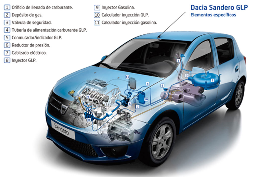

Y llega la hora de la instalación en el coche. Actualmente, los fabricantes ya venden modelos con la adaptación realizada, lo que evita inconvenientes. Sin embargo, un buen instalador siempre respetará las normas de seguridad en la instalación, utilizando materiales homologados, que no transformarán el vehículo en una bomba de relojería (ya que se transporta gas).

Como algunos ya sabeis, llevo ya mucho tiempo estudiando sobre la adaptación de mi coche a gas, y muy pronto voy a hacer el proceso, decantándome por el GLP en vez del gas natural licuado.
Las razones son varias: el GLP consume mas que el gas natural, pero tiene mucha mayor distribución, es menos costoso de instalar, y se almacena a presiones mucho menores, lo que en caso de colisión trasera garantiza mayor seguridad. En mi caso, hago sobre los 20.000 Km al año y los números me salen de forma clara. Otro de los motivos de la conversión es incrementar el valor post venta de mi coche. Aunque su motor V8 4.2 gasta mucho menos de lo que la gente cree, dentro de unos años será muy difícil poder colocar un coche con un motor tan enorme. Pero si está adaptado a funcionar con gas, la cosa cambia.
Voy a optar por una bombona en la parte trasera del maletero y mantener la rueda de recambio. Tengo además muy claro que la conversión debe hacerse en un taller que conozca estos coches por dos motivos: la carrocería del XJ-358 está hecha de aluminio, y cualquier cosa de acero que le acoples debe aislarse debidamente para evitar corrosión galvánica. Ademas, este coche necesita una resistencia eléctrica especial para evitar que te salte constantemente la luz de fallo motor. No todos los talleres de GLP saben esos detalles
