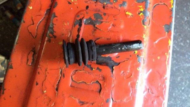

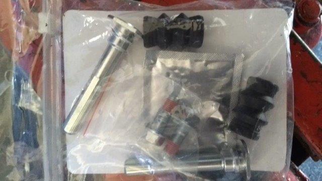

ete es un ejemplo de juegode esparragos para las pinzas, yo lo que cambiado , en mi xj8, del 2004, cuando cambie los discos el año pasado, es muy barato y ya pones todo nuevo, los tornillos, las guias, las gomas y grasa nueva...
https://www.recambioscoches.es/autofren-seinsa/7589926
aqui te dejo unas fotos de como estaban y el kit de los nuevos, que compre para discos delanteros y traseros, yo siempre que hago una reparacion o sustitucion de elementos del vehiculo, estudio todos los tornillos, y muelles que hay que cambiar, y por muy poco dinero, ya va todos nuevo y perfecto.
Por ejemplo, estos esparrragos nadie lo scambia y son fundamnetales, ya que hace que la pinza flotante, tenga su movimiento horizontal y se adapte al disco, perfectamente cuando se frena, evitando tambien vibraciones, etc.

Es buena idea ya que por poco dinero se queda como de origen. Gracias por el consejo y por el link a esa web que no conocía.
