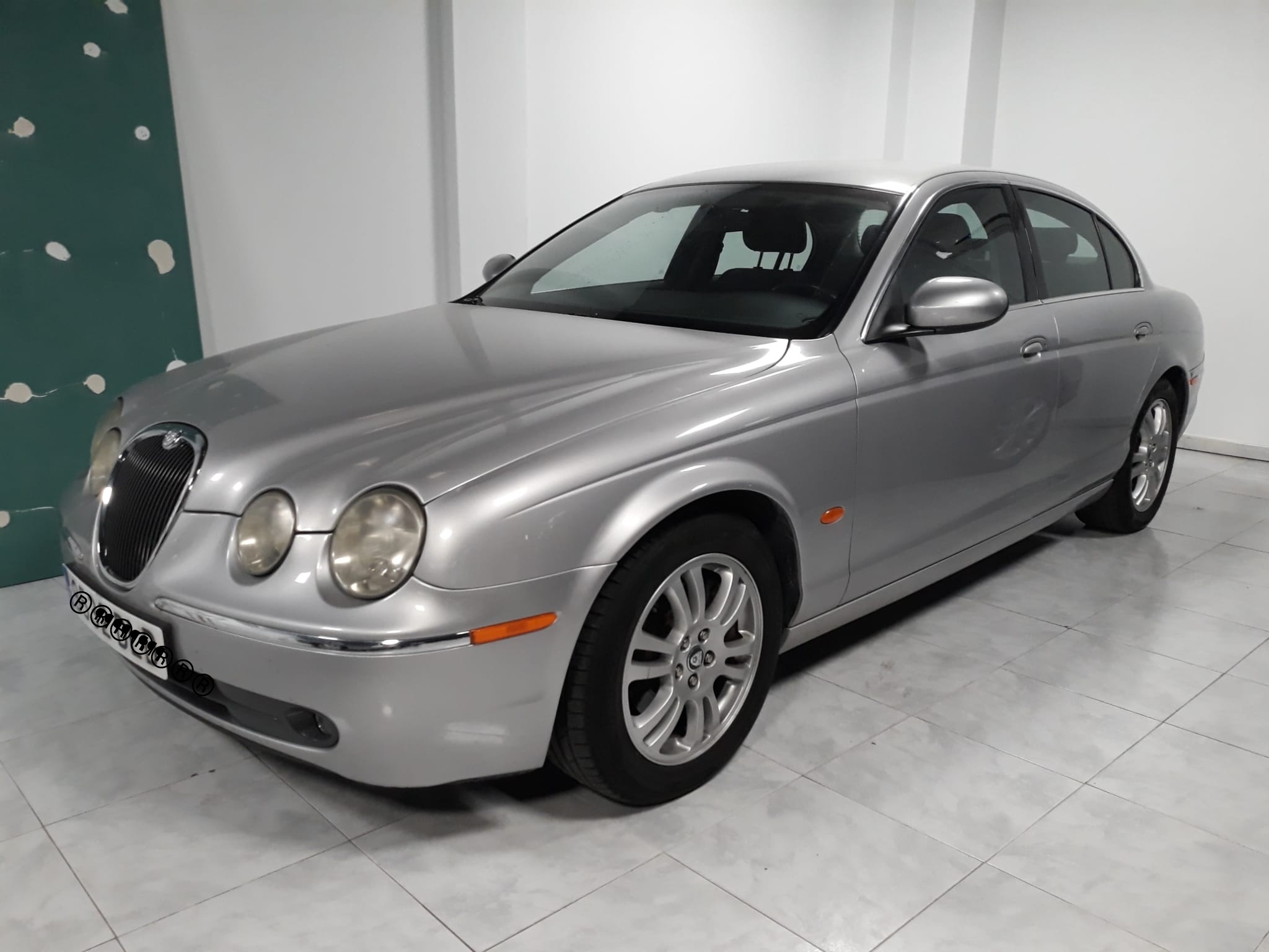

Recupero mi hilo de presentación dos años después para anunciar que ¡por fin! me he dado el capricho de poseer un magnífico S-Type 2.7D del 2005 con 180000 kms. Ha sido un largo camino con varios "descansos" durante el cual habré visto y/o probado una docena de "gatos" pero que por unas cosas o por otras nunca me llegaban a cuadrar, la mayoría por no tener/saber ningún tipo de historial hasta que de casualidad llegó este hace una semana que reunía casi todo lo que buscaba y aquí está......
....esta foto es de unos días antes de recogerlo; de momento solo he recorrido unos 80 kms para hacerme con el pero esta semana le daré un poco de tralla.
Ya os contaré y preguntaré.

Enhorabuena! El que la sigue la consigue... a disfrutarlo mucho, ya irás contando.

Buahhh, como le sienta el color plata :heart: . Disfrútalo mucho.
