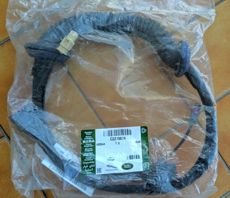

Comprobado, el cable es el C2Z19874 como decía Javier que, efectivamente estaba roto como decía Machete.
La cosa se ha puesto en 130 euros en concesionario jaguar oficial que es el mismo precio al que se podía comprar en internet en el portal más barato que por lo que he visto es el de XJK, incluyendo IVA y portes.

Actualizo con la foto del Mazo de cables, que al final he tenido que comprar, por fallos de la cámara y del botón de apertura del maletero.

Buenos días, mirando detenidamente, había otro cable partido esta vez en la base del mazo de cables por lo que me fue difícil de localizar. No va a haber más remedio que sustituir el mazo como bien decíais en su momento .
Alguna página económica para pedir el repuesto? (además de la de SNGBARRATT) Muchas gracias y saludos.
