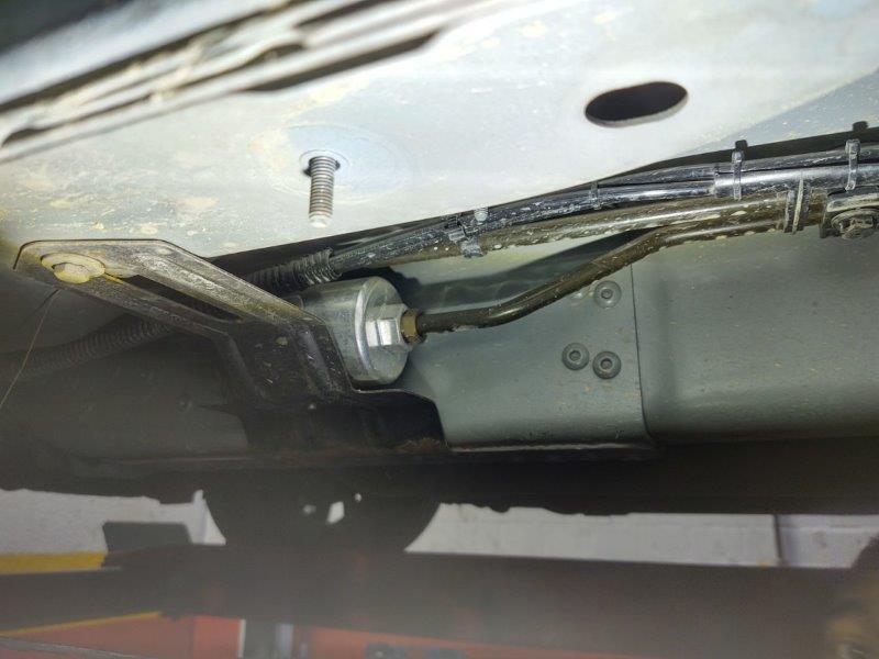

tambien filtro de gasolina que hay que desmontar carenado de bajos izquierdo.

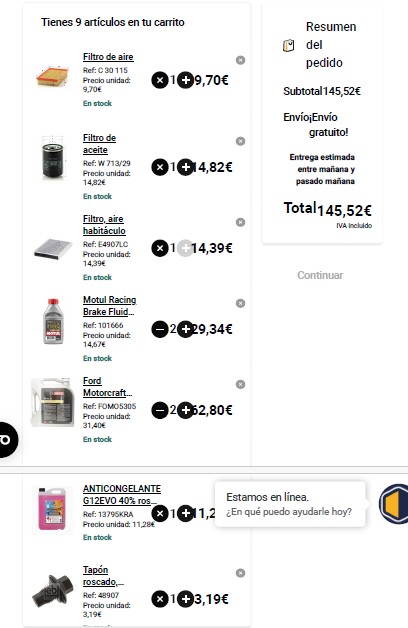

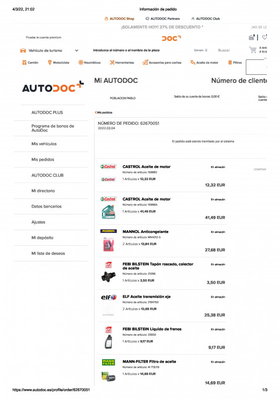

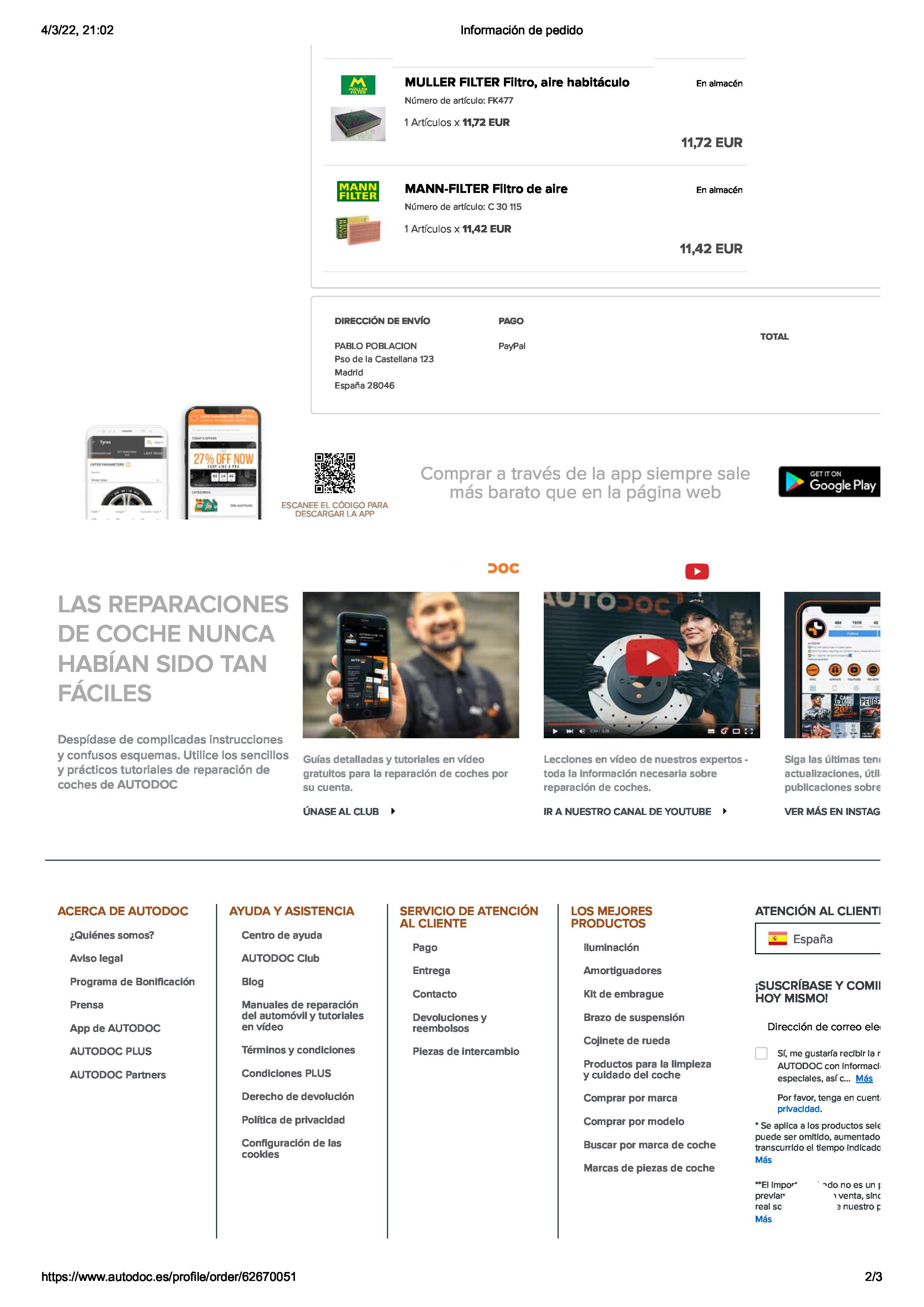

dentro de poca , otra revision, casi fulll.... lista de pedido v8 gasolina, 157€, luego, mas, mano de obra...

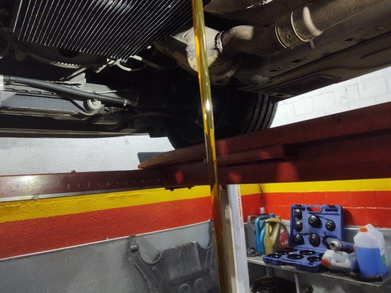

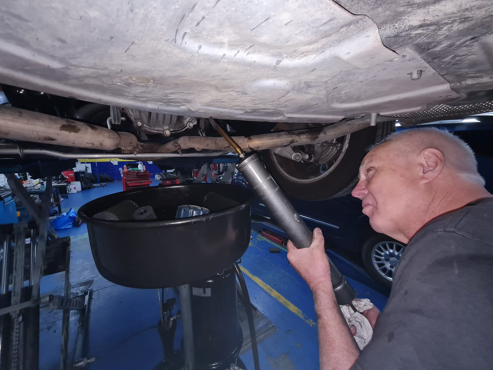

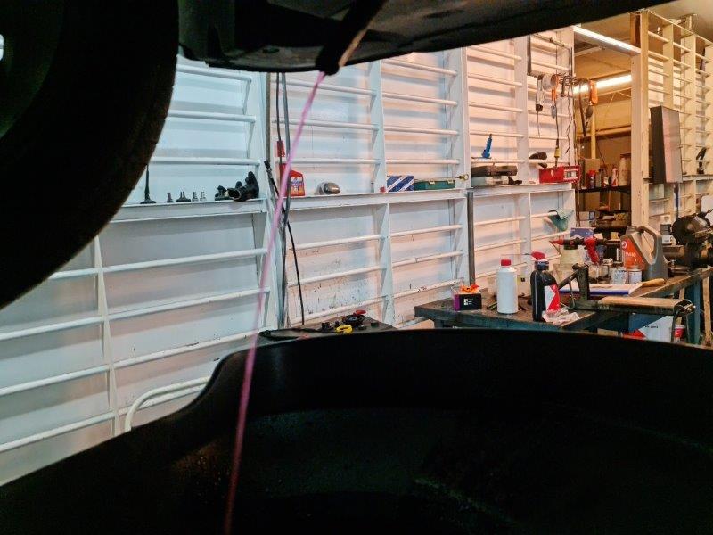

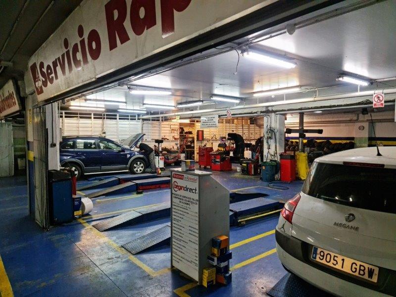

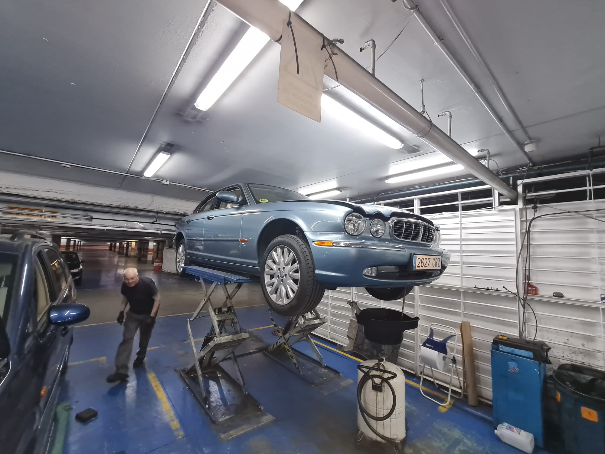

Ya de vuelta le, he realizado la revision de los dos años :
- cambio aceite y filtro motor
- filtro de aire
- filtro de polen
- cambio de fluido de frenos Dot 4 Plus, purgando en su orden correcto
- cambio de aceite grupo trasero, sacandolo con chupona e introduciendolo con jeringa
- cambio de fluido de direccion , dexron III
- cambio de liquido refrigerante
os dejo unas fotos, por supuesto, teniamos un buen ayudante,... Fifty :)

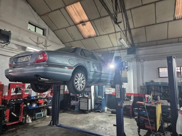

Ayer y como cada 2 años, revision Full a mi XJ
aceite motor, filtro motor, filtro aire, filtro polen, direccion asistida, refrigerante, frenos, grupo trasero y espuma limpiadora a sistema de aire acondicionado....
