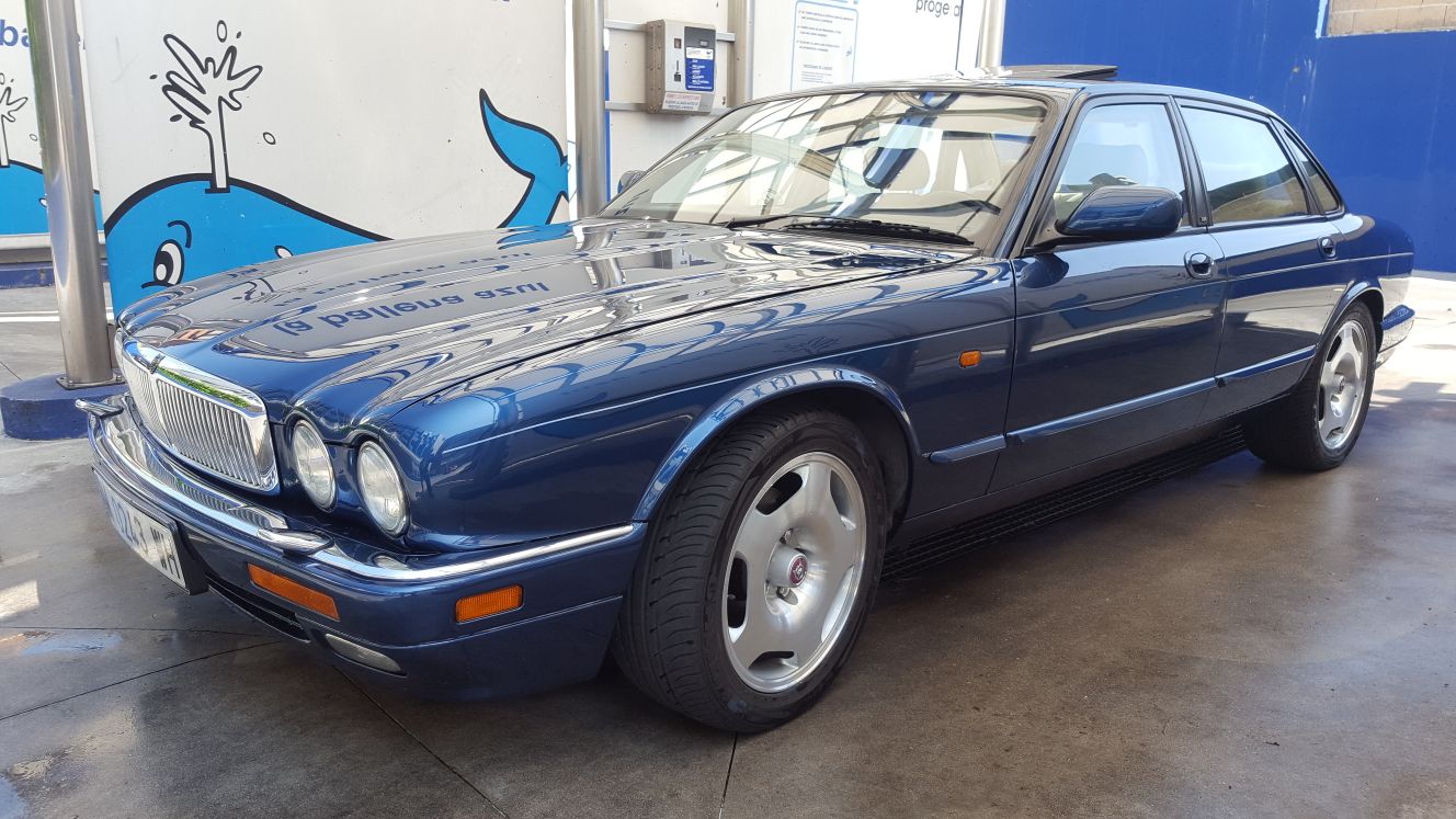

Quería haceros una pregunta mi xjr finalmente va de maravilla todo bien, le reconstrui los catalizadores en iresa y el coche segun el mecanico respira mejor asi,
pero vi en un canal de youtube que le quitaban a un paheton w12 los silenciosos de atras y el coche daba un sonido mas bronco de muscle car que lo hacia mas divertido un poco mas racing, queria saber vuestra opinion os envio el enlace https://www.youtube.com/watch?v=k_Iv2MleoWE&t=403s si no es una macarrada hacerle eso a un jaguar
