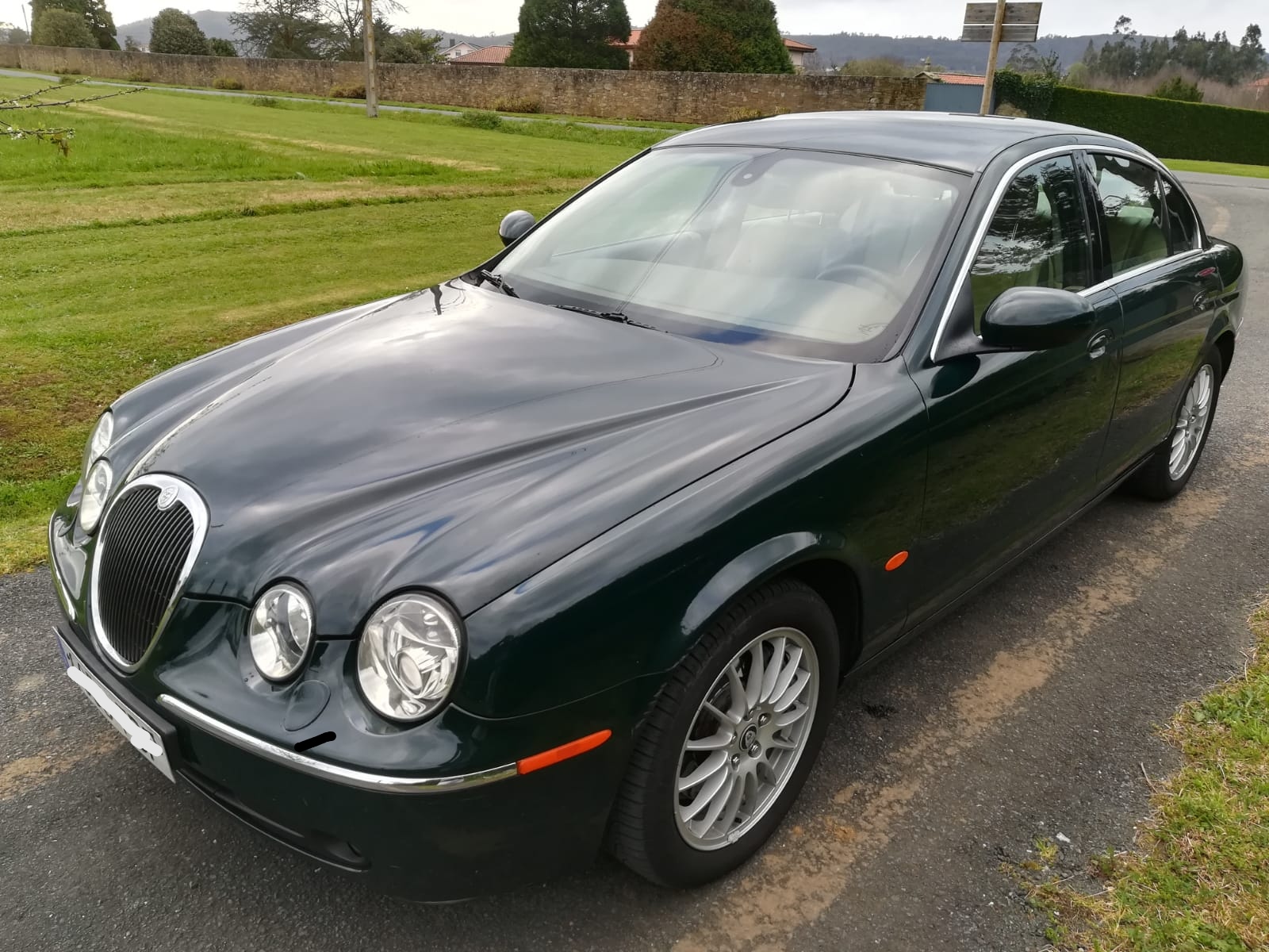

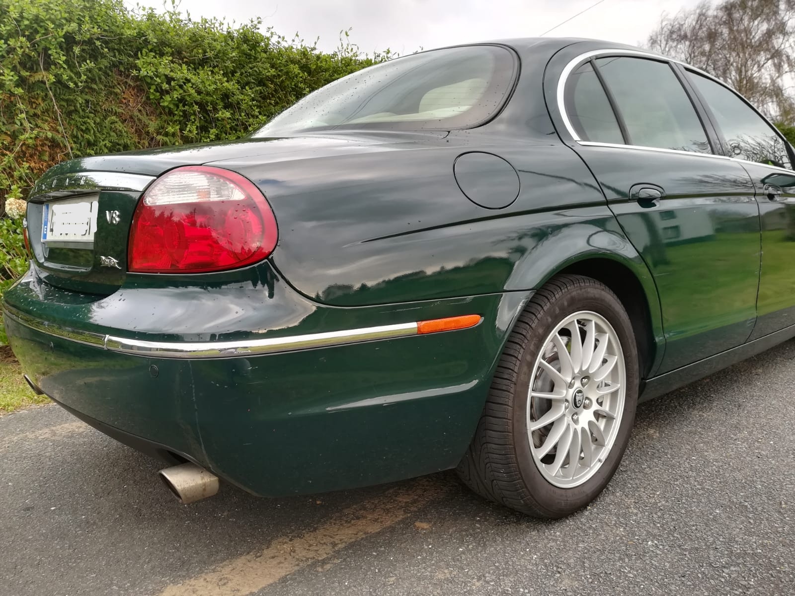

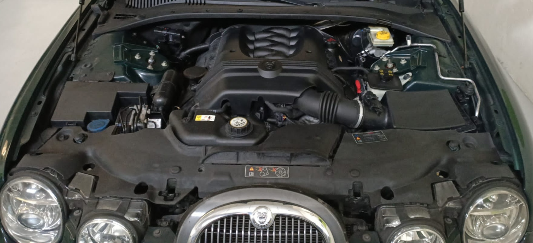

Os presento mi nuevo S-type 4.2 V8 Executive. Año 2006
Estoy encantado con él. Va como la seda y cuando quieres que empuje, empuja pero además bien :rolleyes:

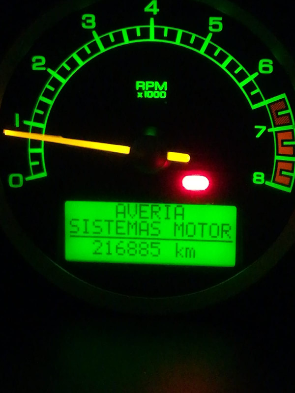

Llevo con el 1 mes, todo bien pero hace 2 días le apareció un fallo, creo que no importante.
Al arrancar en frío, el coche da amago de pararse y al final saltan las luces en el cuadro y para el motor, aparece "avería sistema motor". Al quiterle el contacto y volver a arrancar todo sigue bien, sin fallos ni alarmas y todo perfecto.
¿Que puede ser? Cosa de filtro de aire o bujías???
Mañana lo llevaré al taller.

El coche arranca a la primera pero al cabo de unos segundos se vuelve inestable como con ganas de apagarse, al final se apaga y salta esa avería. Quito llave del contacto unos segundos arranco de nuevo y todo bien.
La batería es nueva.

Lo primero que hay que hacer es pincharle la sonda software SDD y recuperar los errores DTC registrados en el ECU ECM (ordenador que gestiona el motor y la inyección).

Ese aviso de fallo requiere colocar la sonda para estar seguros
pueden ser varias cosas,
Depende del mantenimiento si está actualizado o no.
Lo de que se pare y luego no sugiere una TPS gastada, pero es sólo una posibilidad. Mejor ver resultado de sonda.

Salí con el Jaguar del taller sin reconocer fallos registrados. El chico del taller metió sonda sin errores. Cuando salgo y llego a casa apago motor lo vuelvo a encender y falla, salta luz fallo motor. Voy al taller y mete sonda y la da P061A.
Este código es genérico??
Mañana lo vuelvo a llevar que necesitaba con urgencia el coche y no pude dejarlo.
Ahora le salio la alarma del airbag del conductor.
Esto es ya un sin vivir 😭.

Hola paixu, te dejo un enlace donde se habla de este código de error: tiene que ver con el monitoreo del par motor... y las causas pueden ser varias.... en el taller al meter la sonda debe salir el fallo en concreto... si es el módulo, el sensor maf, etc...
desconozco si tu coche te da la info de los fallos DTC... para verlos es sencillo, en la palanca izquierda, la de los intermitentes, tiene un botón que pone trip..., lo pulsas, con la llave en 0...es decir, metes, no la giras, pulsas el botón y a los 3 / 5 segundos, giras la llave, entonces te aparece una serie de pruebas y datos que hace el coche...y aquí quedan reflejados los fallos DTC, que te pueden ayudar a solucionar tu problema. ( si tu coche dispone de esta función ). Aquí tienes la descripción del fallo que comentas:

Se me olvidó comentar, a veces la solución es más simple de lo que en principio parece... lo digo porque si empiezan a aparecer fallos... así sin más.... lo mismo es que necesitas cambiar la batería... no da la suficiente energía y los módulos comienzan a fallar y a dar todo tipo de fallos... con el coche arrancado... debe tener unos 13,8 - 14,1 V y con el motor apagado 11,8 - 12,1 V aprox.

Hoy estuve todo el día con el gato y ni un fallo, solamente al arrancar por la mañana que no se mantenía estable las revoluciones subían y bajaban de vez en cuando, pero después de un rato de conducción ya no lo hacía. Pero vamos, no me volvió a salir ningún fallo y todo bien.

El menú oculto ETM que llevan todos los modelos Jaguar de la época FORD, es el que incorporó FORD en todos sus modelos para monitorizar, sobre todo, el sistema de seguridad pasiva. Este software solo presenta los códigos de error que registra el ordenador Instrument Cluster, que es el que gobierna el cuadro de instrumentos que está delante del volante y actua de pasarela entre los buses CAN y SCP en el S-Type (pasa los mensajes de un bus al otro). Tienes los detalles sobre su funcionamiento en el artículo que escribí hace ya bastante tiempo sobre el asunto:
http://www.forojaguar.com/foro/download ... 63f0f1048b
Aqui tienes la TSB que publicó Jaguar cuando le descubrieron dicho menú:
Si realmente te gusta el vehículo y quieres liderar tu su mantenimiento, sugiero compres la misma sonda software que ha comprado kirú. Se amortiza enseguida.

La alarma no me a vuelto a saltar pero si noto al principio de arrancar las revoluciones inestables, parece que caen y el coche se quiere apagar pero de repente suben un poco para mantenerlas y así está unos minutos, luego se estabiliza y todo está perfecto.
El tema de la alarma del airbag ya no me volvió a saltar. La batería es nueva, por lo que descartaba que viniese de ahí el problema.

El tema de la batería aunque sea nueva no lo descartes.
¿Tiene el amperaje correcto?
Bueno suerte y revisa las cosas mas simples primero que luego te hacen cambiar cosas que valen una pasta sin necesidad.

Igual es una tontería, pero ¿Se le han cambiado las bujías?. Tiene su complejidad, ya que requiere desmontar uno de los colectores de admisión para 4 de ellas. De esto Rota sabe un montón, pero lo ideal es que le pudieses pinchar la sonda y medir. Es solo una idea.

Kindermalo y jalvarez, gracias por los consejos, ahora sí que ya queda en el taller. Aunque no volvió a saltar la alarma me van a mirar bien el tema, aprovecho para que le cambien también el ATF.

Hay que levantar el múltiple de admisión para cambiar bujías (y bobinas) en los motores de 6 cilindros; en el V8 no es necesario.
