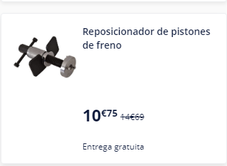

Como ya veo que tenemos un video para realizar la faena, solo comentarte que si lo vas a realizar tú mismo, necesitarás como herramientas especiales a tener en cuenta una llave allen de 7 mm + un reposicionador de pistones.

Si quieres mirar en Mano a Mano yo compré el reposicionador por unos 11 euros sin gastos de envío y lo he utilizado en un Renault Laguna 3 sin problemas.
Miraré la traducción de nuevo.
Reposicionador
Reposicionador
