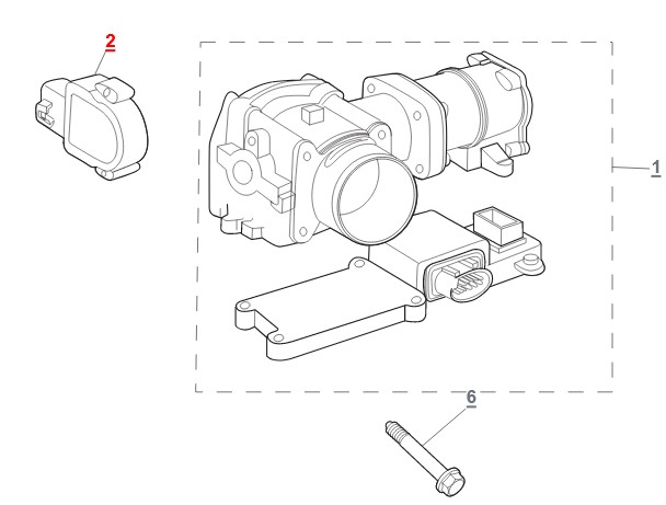

Buenas a todos mi pregunta es para jalvarez como no tengo mucha idea he visto el esquema eléctrico de lo que me pasaste del throttle actuator control module, mi pregunta es si esta debajo del colector de admisión y si supieras como es la pieza ponerme una foto sino es molestia porque no tengo mucha idea de mecánica lo básico y justito, y cuanto más detallado mejor osea con imágenes, perdonar por las molestias ocasionadas, voy aprendiendo poco a poco según la marcha y muchísimas gracias por ayudarme, un saludo

Mi S-Type es diésel, pero para que puedas ver la foto real, conéctate al catálogo oficial de Jaguar en SNGBARRAT
https://www.sngbarratt.com/English/#/UK ... eBranch=UK
Find Parts -->
https://www.sngbarratt.com/English/#/uk ... s/Families
S-Type and X-Type --> S-Type --> air and fuel delivery systems
https://www.sngbarratt.com/English/#/uk ... layoutId=G
https://www.sngbarratt.com/English/#/uk ... embly/9004
Son los componentes 1 y 2. El componente 1 es el ordenador TACM que se comunica por bus SCP con el ordenador PCM (también con señales por cables) y gestiona el motor eléctrico de precisión paso a paso que mueve la mariposa. El componente 2, es el potenciómetro que realimenta al ordenador TACM para indicarle si la mariposa está girada hasta donde le ha ordenado. Esto no es mecánica, esto es control, aunque tenga su expresión mecánica.
Observa que el mayor problema es que el sensor lo han dejado de fabricar (la pieza 2), la que previsiblemente esté degradada.

Buenas jalvarez, lo primero darte las gracias de toda la información que me has dado que me estoy leyendo y revisando, que no es poco, para mi es todo nuevo, pero poco a poco, otra pregunta esas piezas que adjuntas en la foto, si las encuentro y puedo comprarlas para sustituir la mía, una vez que lo cambie tengo que configurar algo o no hace falta, en cuanto al icarsoft estado mirando en Amazon y nose si valdría para mi modelo y he preguntado en talleres y dicen que un coche tan antiguo como el mío no vale, el tuyo de que año es? Y donde lo comprasteis, muchas gracias por todo lo que me estas ayudando.
