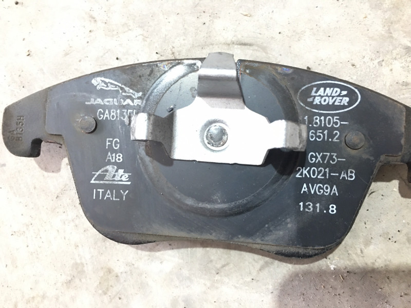

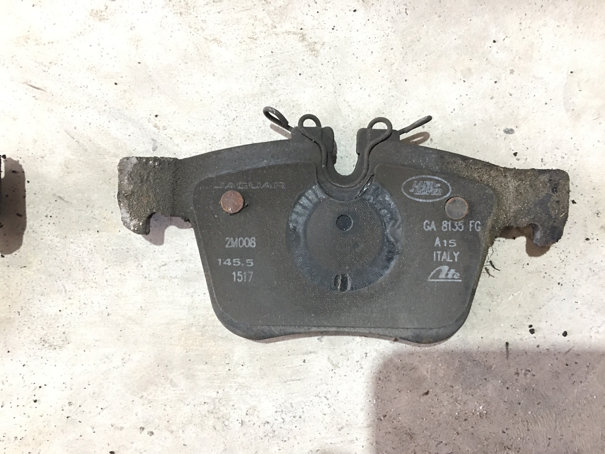

Buenas, he desmontado las pastillas traseras y delanteras. Las traseras ya casi están para cambiar, y la delantera derecha me chirría al frenar. Ya lo hacía cuando me las cambiaron en el taller oficial, así que quiero probar con otra marca como brembo a ver si no hacen ruido, o tarda más en aparecer el ruido.
El problema es que con las referencias que aparece en las pastillas sólo me dirige google a unas en ebay de las misma marca (ATE). ¿Alguien me podría ayudar con la refencia de las pastillas? os mando foto de las delanteras y traseras con los números de referencia. El coche es un 20d 180cv 2015. He mirado en autodoc pero con la referncia del coche me aparecen un montón que son distintas...

Hola azrael200,
Te conectas al catalogo on-line de ATE (que es la marca de las pastillas de freno) cuyo titular es la multinacional alemana CONTINENTAL:
https://web.tecalliance.net/ate/en/part ... s:3;page:0
Jaguar usa en casi todos sus modelos el sistema de frenos ATE (incluido el ordenador que gestiona la regulación automática de los frenos: ABS, EPS, DSC, etc.). Esto le resuelve el problema de integración con otros subsistemas como el de la caja de cambios de ZF, etc.
Buscas las pastillas que sirvan para tu XE, acorde a la potencia y Model Year. Obtendrás la referencia larga y la referencia corta (que es la que pone Jaguar, adicionalmente a la suya). Con la referencia larga te conectas a OSCARO:
https://www.oscaro.es/#
Introduces el VIN de tu vehículo y despues en la búsqueda general, introduces la referencia larga de las pastillas, que previamente habias obtenido del catálogo on-line de ATE y la web de oscaro te devolverá referencias a otras pastillas de otros fabricantes, entre ellos BREMBO.
Para confirmar que has realizado bien la selección, te conectas a la web de autodoc y haces la misma busqueda, introduciendo la referencia de ATE y miras la referencia de BREMBO y luego metes la referencia de BREMBO y miras la de ATE.
Espero que te sea útil.

Como siempre muchísimas gracias Javier, un saludo.jalvarez escribió: 13 Sep 2021 21:49 Hola azrael200,
