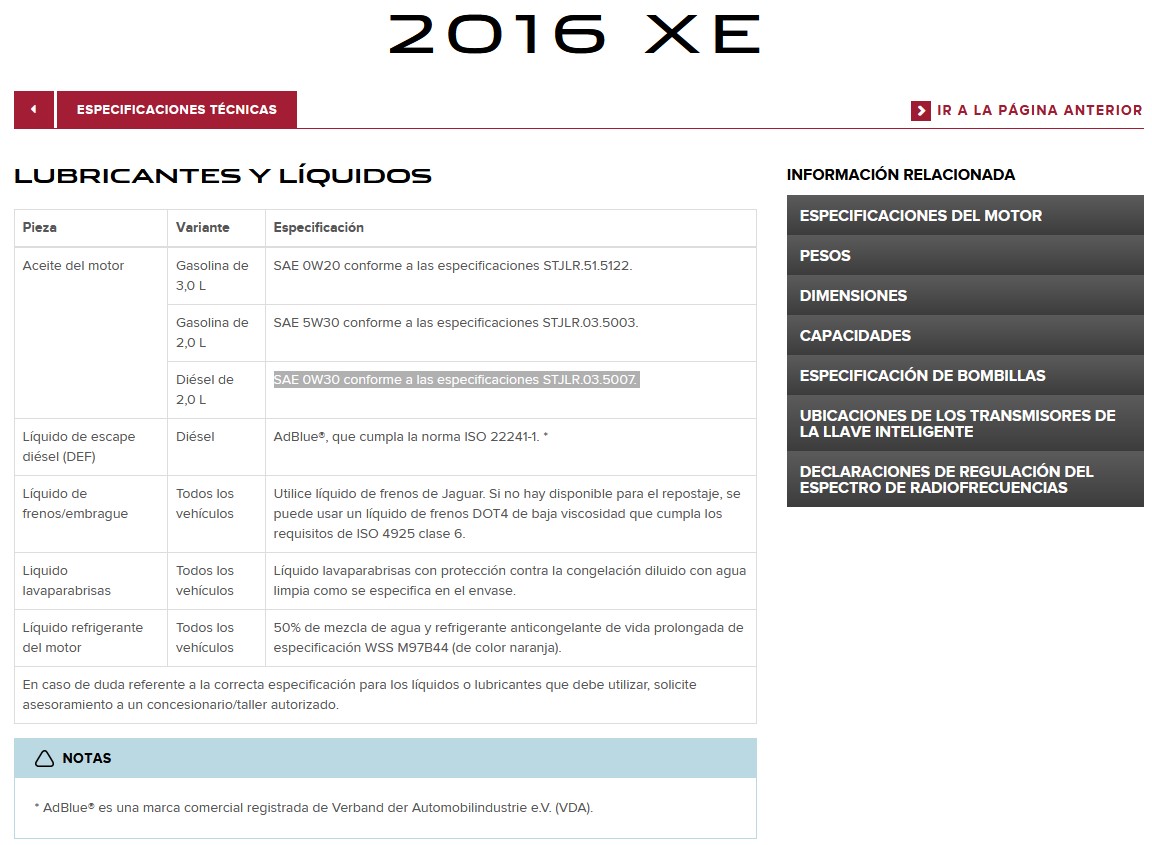

        Re: Recomendación de ADBLUE
        Hola Juanjin,
        Tienes razón, el aceite para el motor Ingenium 2.0 de 4 cilindros diésel de 180CV es 0W30:
        https://www.ownerinfo.jaguar.com/model/ ... 389_es_ESP
        Tienes el detalle en el siguiente enlace, que igual es un enlace dinámico y no funciona, pero se puede llegar a él a partir del enlace anterior:
        SAE 0W30 conforme a las especificaciones STJLR.03.5007.
        https://www.ownerinfo.jaguar.com/docume ... c/G1660760
        El motor que usa el aceite 0W20 es el de 3.0 litros, 6 cilindros de gasolina, que no se si es de origen BMW o Toyota.
        Pongo una copia de la página de la web de Jaguar:
        Gracias y saludos (corrijo el post anterior a 0W30)
