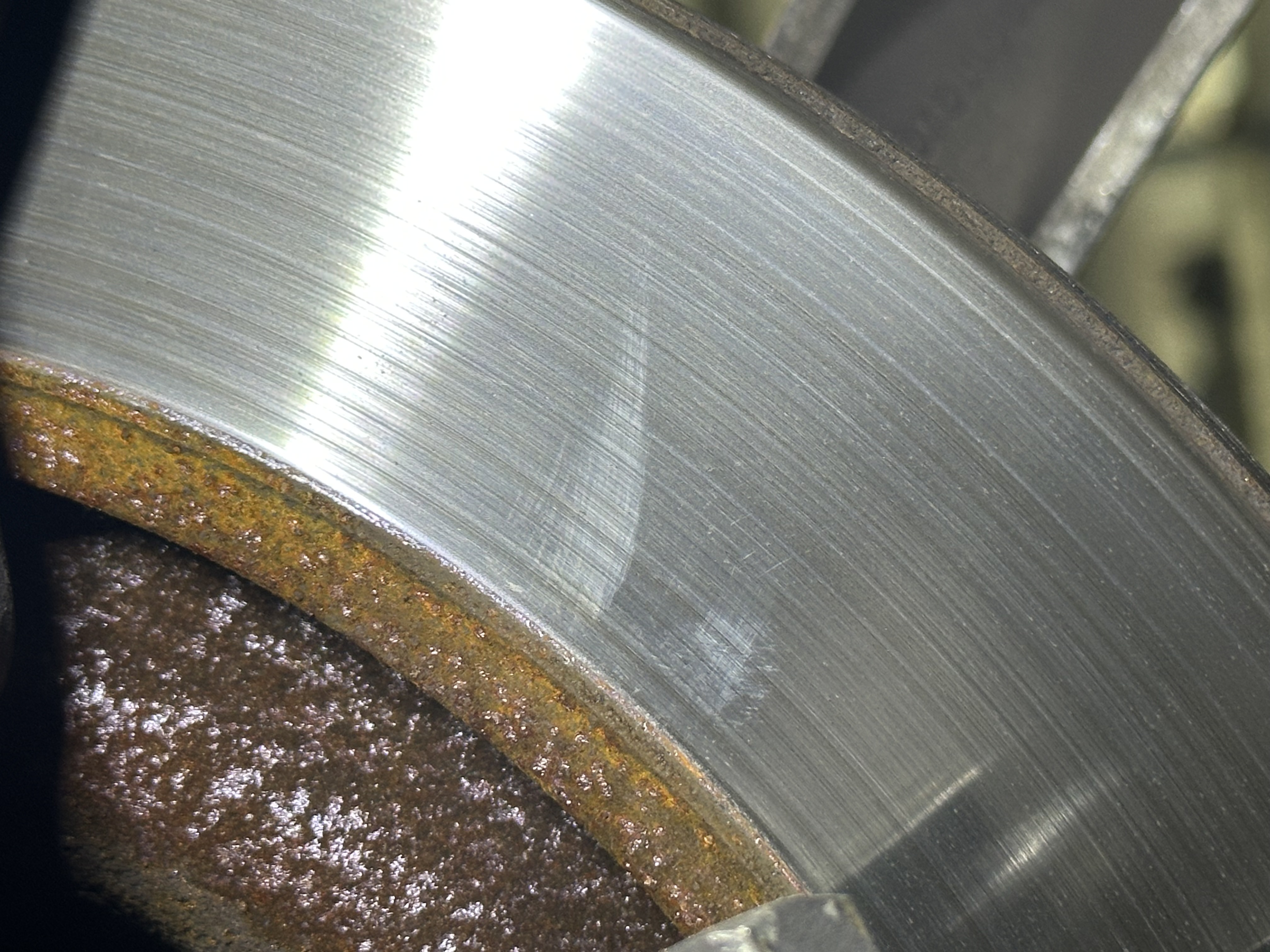

Re: Ruiditos…
Veis algo raro? Además del óxido…. Parece que hay un desgaste bordeando el interior.

Buenos días. A pesar de que el foro, tal vez por las fechas, no ha ayudado mucho si me gustaría seguir compartiendo con vosotros información.
Finalmente me han detectado el problema y es una holgura en la corona y piñón de ataque del diferencial.
