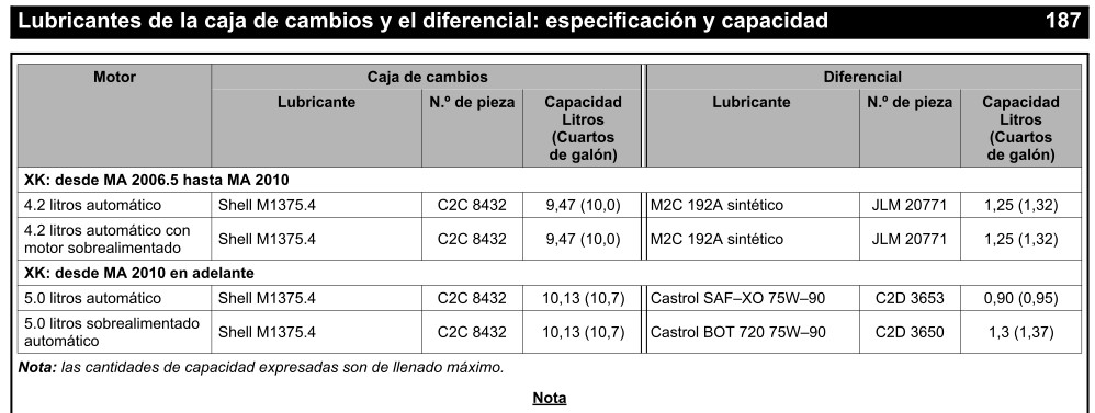

Hola sig,
En el siguiente enlace he puesto el manual de especificaciones de vehículos Jaguar:
https://www.forojaguar.com/foro/downloa ... 53591228c6
Si lo descargas y vas a la página 187 del manual o 191 del lector de PDF, pone:

Genial. Muchísimas gracias J.
