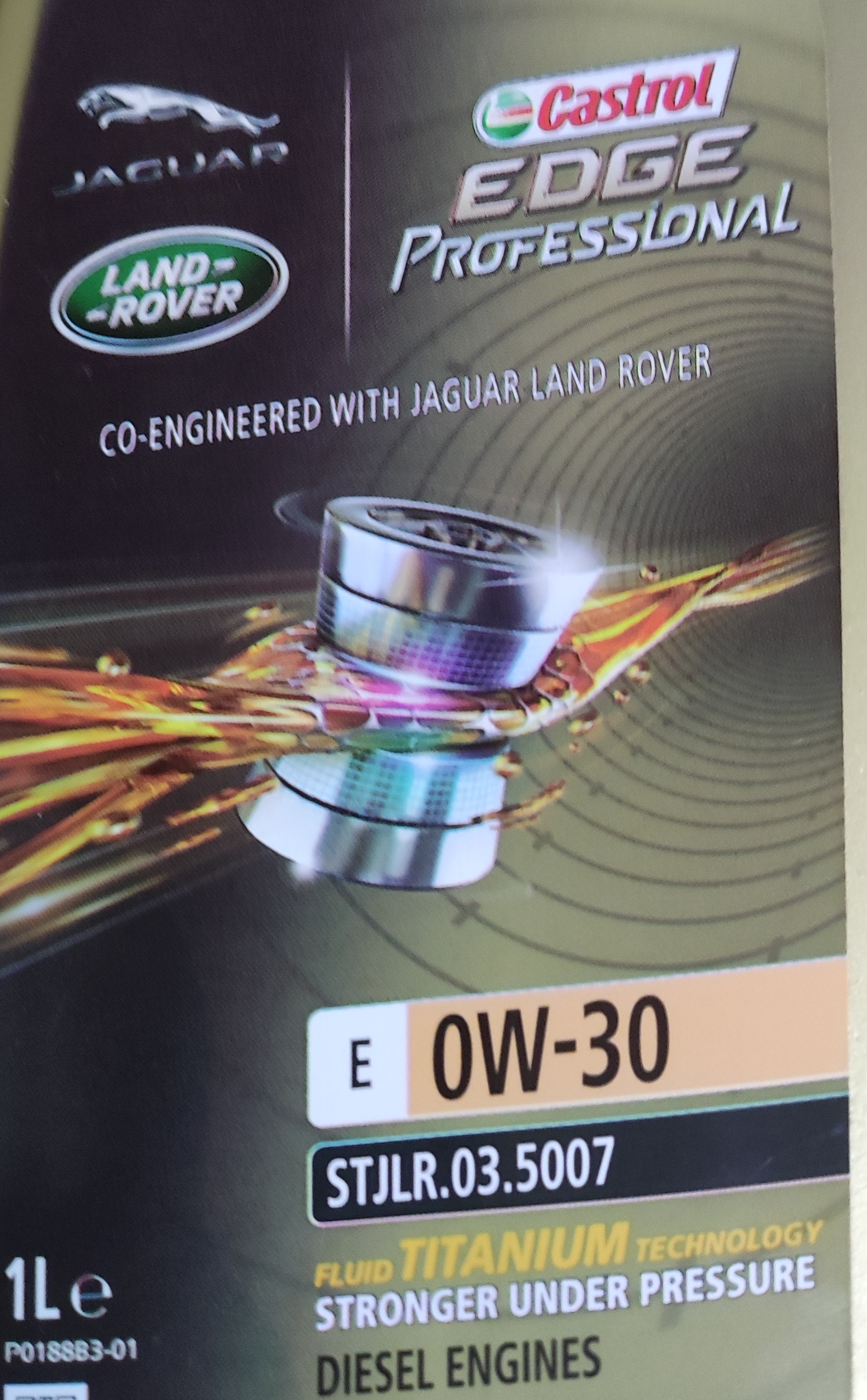

Hola!!
En una revisión en el concesionario de Jaguar me dejaron un bote de 1litro de aceite de regalo "Shell Helix Ultra profesional 0w-30 AJ-L" Y ahora veo que recomiendan en la pag Jaguar Castrol Edge
0W 30 Profesional.
Tengo jaguar Fpace 2.0 180Cv diesel año 2017
¿Cual debo poner o es mejor?
Aceite recomendado Jaguar F-Pace!!

Yo lo tengo muy claro

Hola Cota,
Tan importante como poner el aceite que indique el fabricante del motor, es establecer los periodos de sustitución, que si lo llevas a los 30.000km o más que indica el fabricante del vehículo (que no del motor), se estropeará el motor con nivel de certidumbre tendente a 1. Mi recomendación (creo que Chulin ha comentado este asunto) es que sustituyas el aceite y filtros (al menos aceite y aire) cada 20.000km.
Lo que dice el fabricante (para poder pasar la homologación EURO6d ya lo sabemos), yo te estoy haciendo una recomendación de propietario. Piensa que el vehículo es tuyo que lo has comprado y pagado. Si eres de los que piensa que el vehículo sigue siendo de Jaguar, entonces no apliques esta recomendación.

Yo lo cambio cada 12.000 o cada año
Lo que sea antes
Y le pongo un 0-20
Es un motor "pequeño" para los 1800kg que pesa el coche y hay que cuidarlo
Lo que sea antes
Y le pongo un 0-20
