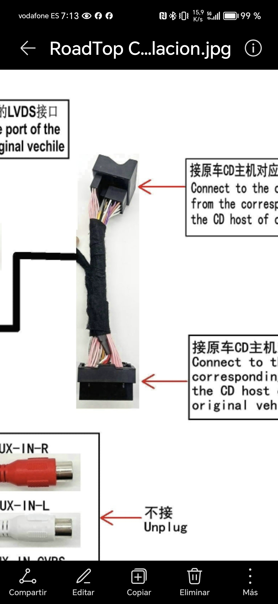

Ambos módulos se conectan al mismo comector. Pero no tengo claro si podría concretarlos con sus cables en cascada sin tener problemas. Llevan ambos unos cables que se ponen entre el conector macho y hembra que lleva el sistema multimedia. Había pensado en intercalar en cadena ambos cables de los dos módulos. Pero no sé si esto puede dar problemas. Entre otras cosas veo que el conector del Carplay/Android auto no lleva todos los pines. Se puede ver en la imagen que adjunto que en la parte inferior izquierda faltan 3 pines.
Si alguien tuviera la descripción de todos los pines sería interesante.

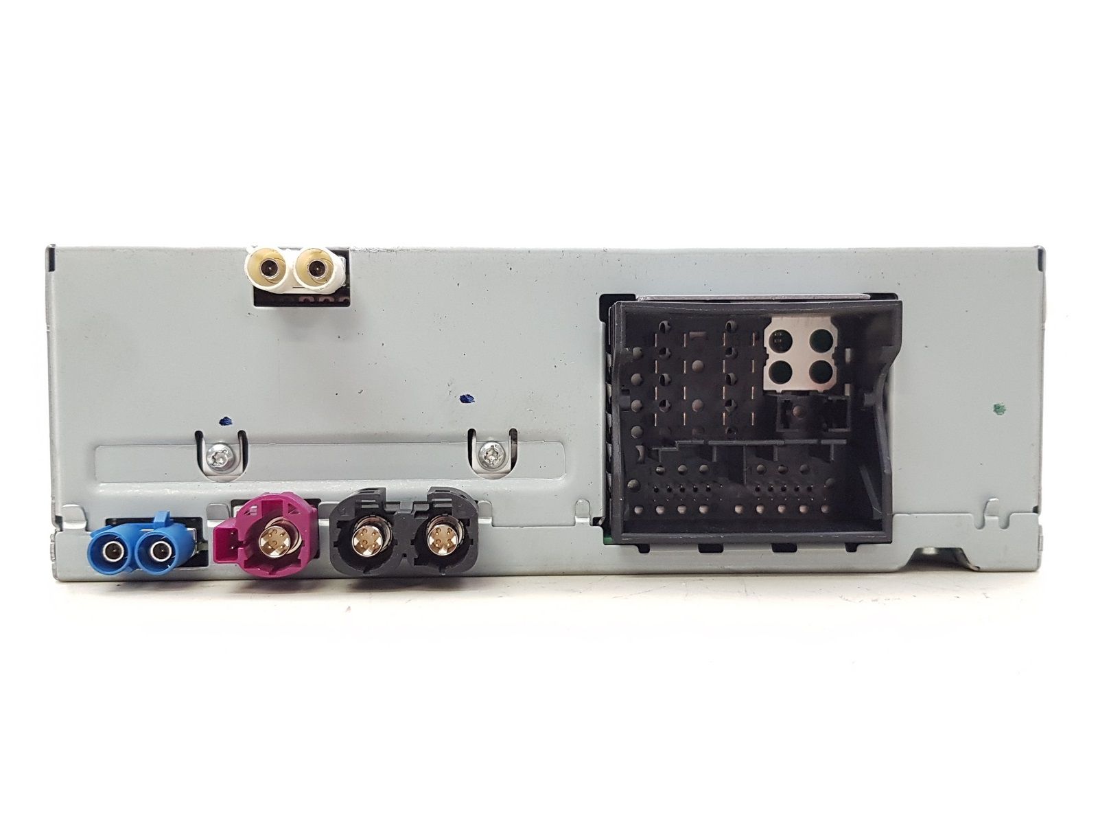

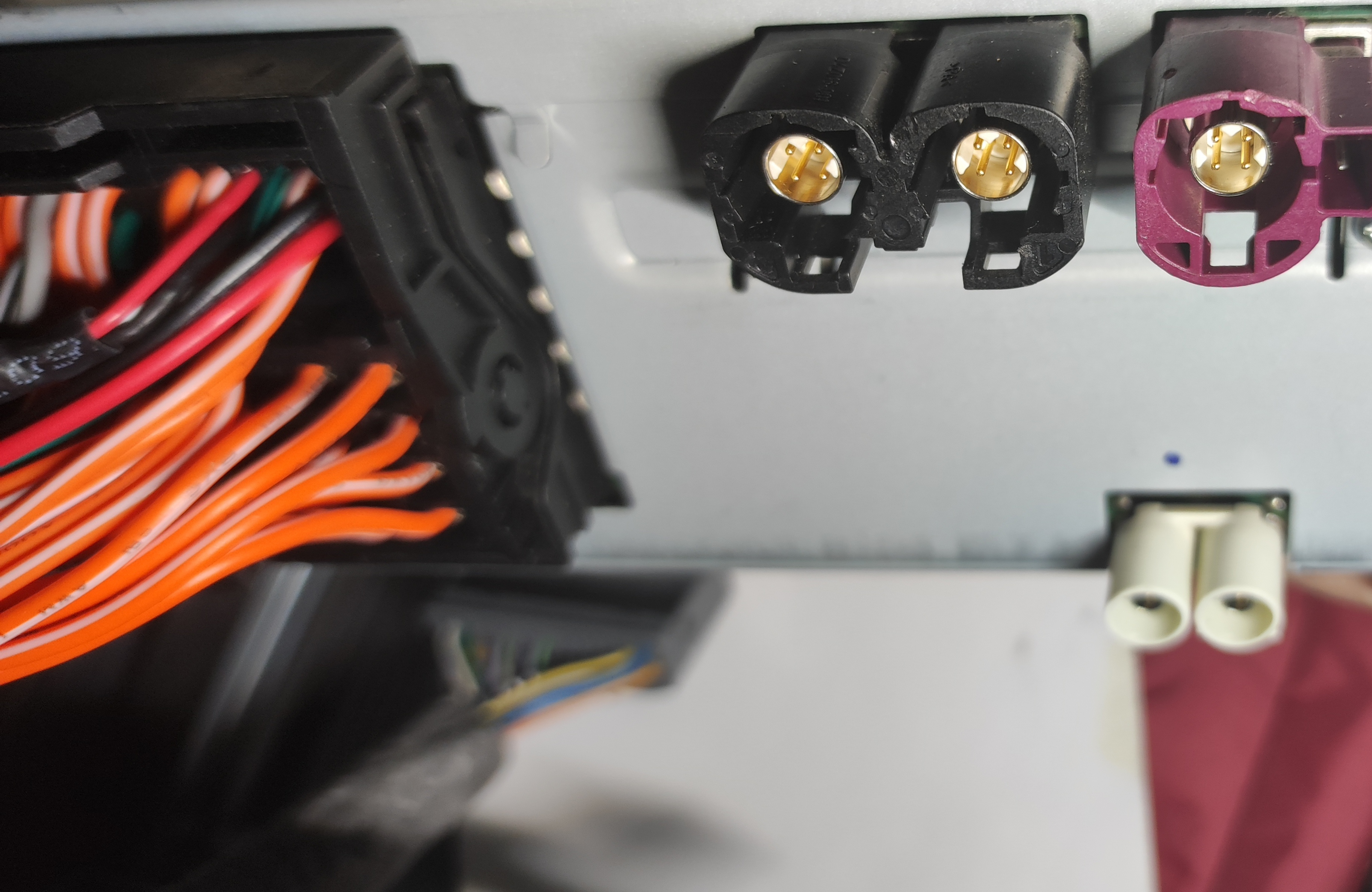

Veo que ya tienes el carplay ( por la foto), yo lo monte en mi xf con sonido meridian y observo que no tiene los cuatro conectores de fibra ( estarían arriba a la derecha).
Bueno, lo que te quería comentar es que el sonido mejora muchísimo con el carplay al no proceder del USB, radio o bluetooth .
También comentarte, se monta en una mañana sin tener experiencia, el mejor sitio que encontré para alojarlo es detrás de la pantalla quitando un plástico que está entre el módulo y la pantalla , lo compré en ali por 150€

Mi duda sigue siendo la misma. El tema es que para instalar tanto un Carplay como un modulo DSP para mejorar el sonido, se hace conectando al modulo del coche mediante unos cobles como los que os adjunto. Como nuestro sistema multimedia solo tiene un conector de estos, para poner juntos el Carplay y el módulo DSP necesitaría ponerlosnen cascada, y no sé si todas las señales necesarias podrán pasar a través de estos cables. Os dejo una foto para que quede más claro. Sería poner dos cables conectados en serie.

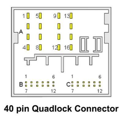

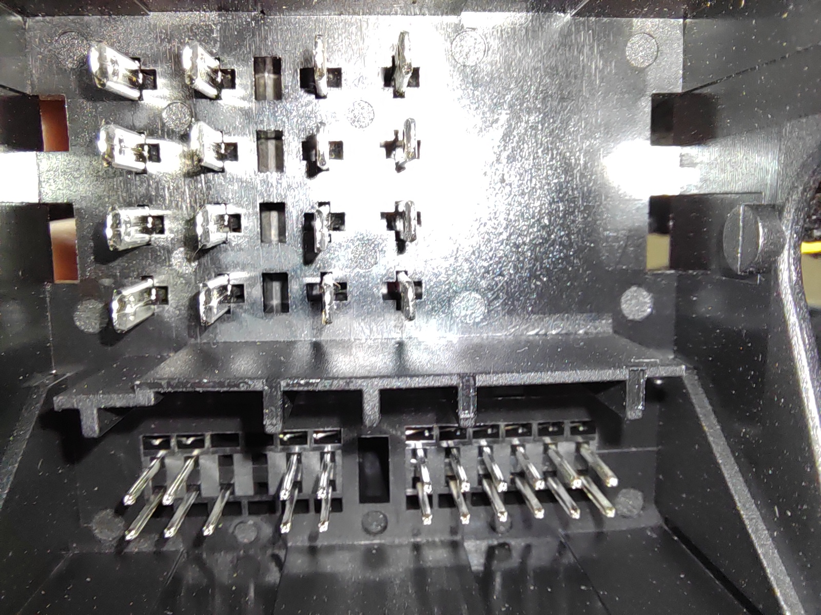

Aquí viene la pregunta más concreta. Alguien puede facilitarme los pines del conector del ICT standard? En el cable que tengo del Carplay le faltan los pines B3, B9 y B10. Os dejo un dibujo donde se ve claro.
