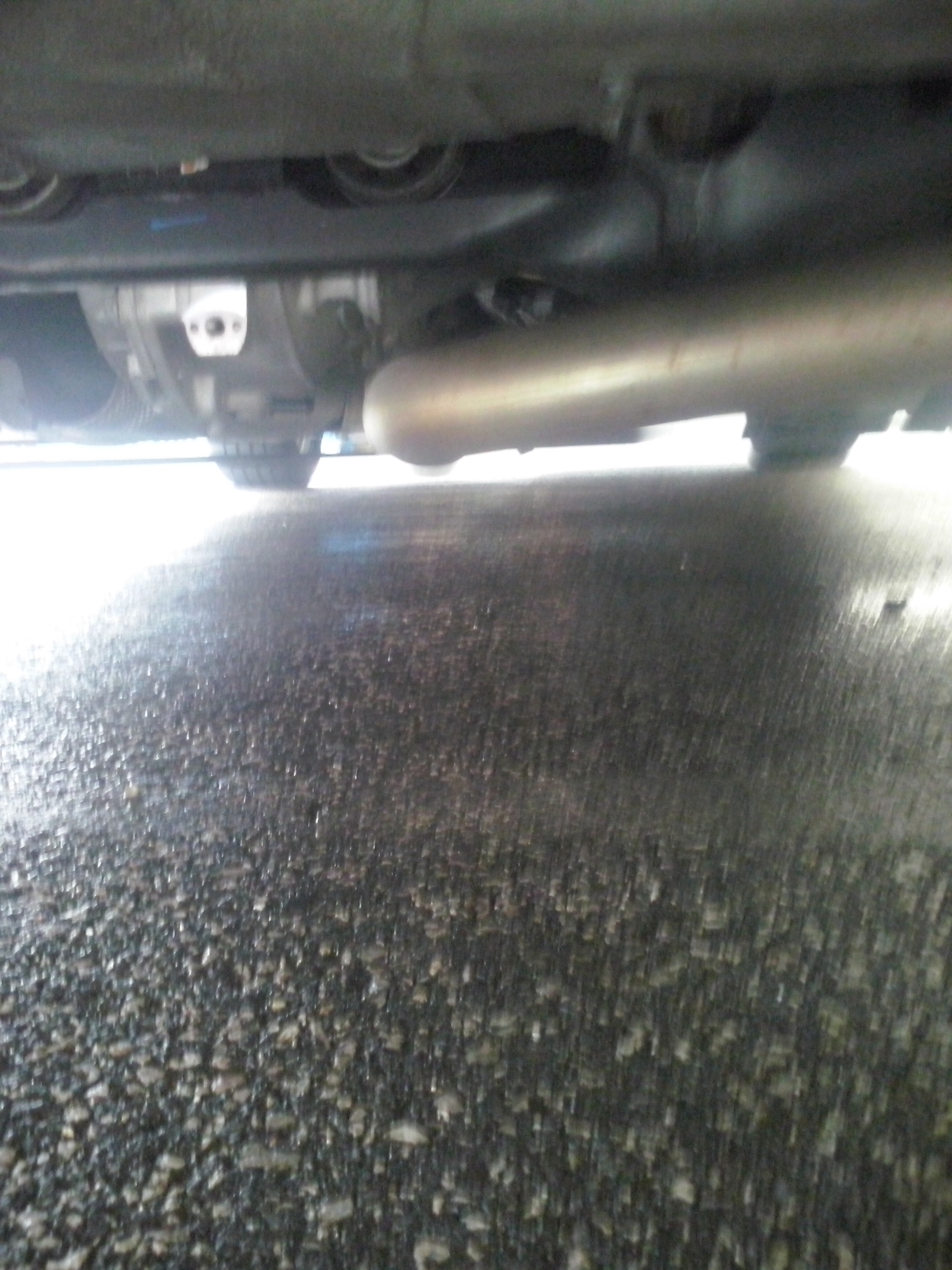

Hola a todos, despues de darme un golpe un poco serio con mi XF el sabado, al cargarlo en la grua me he fijado que parece que le falta algo a lo que creo que es la transmisión, adjunto la foto para que veais como se nota la diferecia de color. Podeis mirar vuestros XF y decirme si fata alguna pieza o es asi?
Muchas gracias y un saludo a todos.

Vaya faena carrete, en principio lo que se ve en la foto es el diferencial trasero, da la sensación de que falta algun sensor de temperatura, yo tengo el xf del 2009 2.7d y es diferente, el tuyo parece mas nuevo, pon el modelo para afinar mas con la aclaración.

Hola Carrete no le falta nada el mio esta exactamente igual ,con la zona limpia

Muchas gracias Chicos, ya me quedo mas tranquilo, pero la verdad es raro, que este tan limpia la zona, mi xf es de 2014 un 2.2.
Lo dicho, muchas gracias y un saludo.
