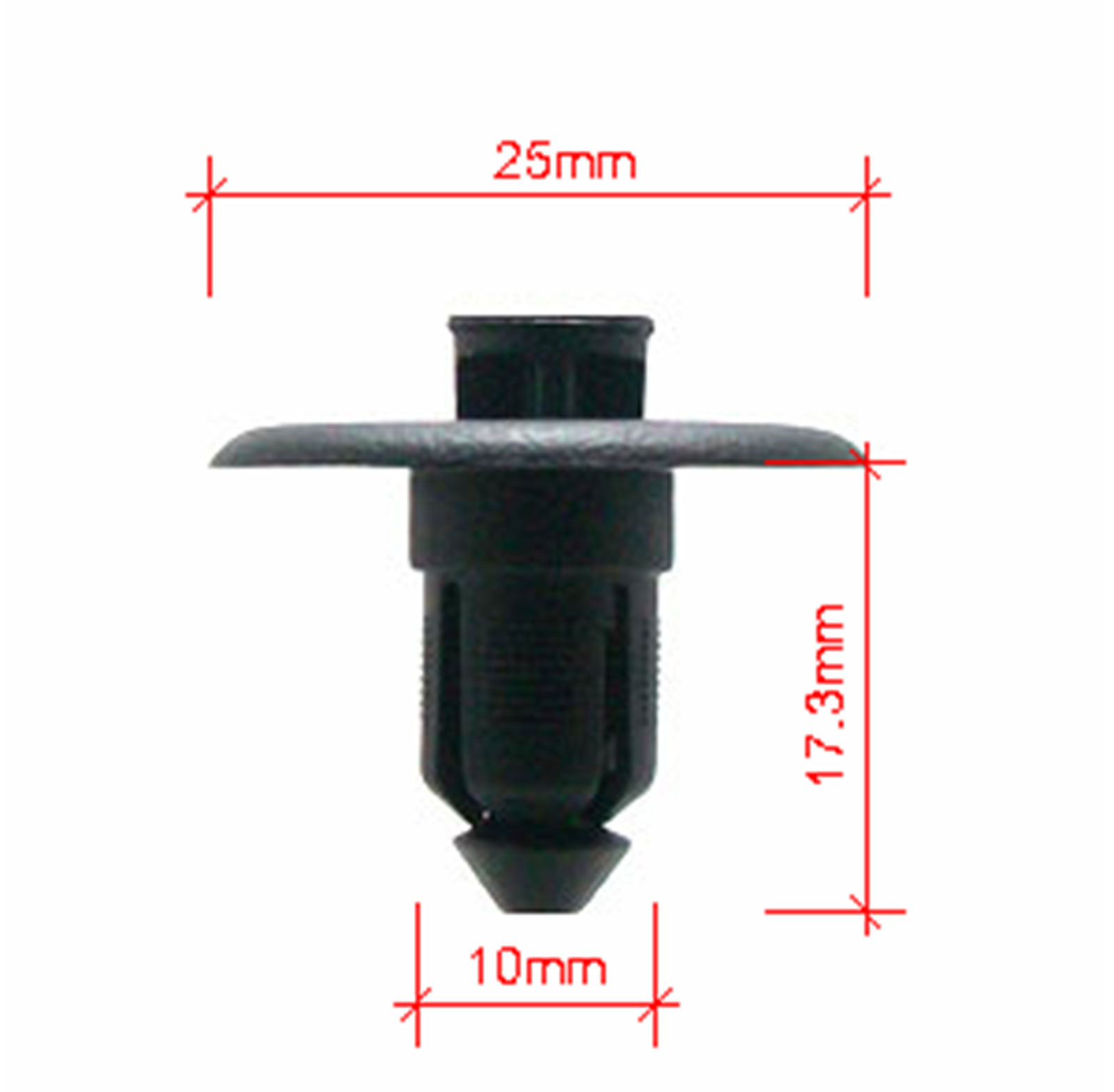

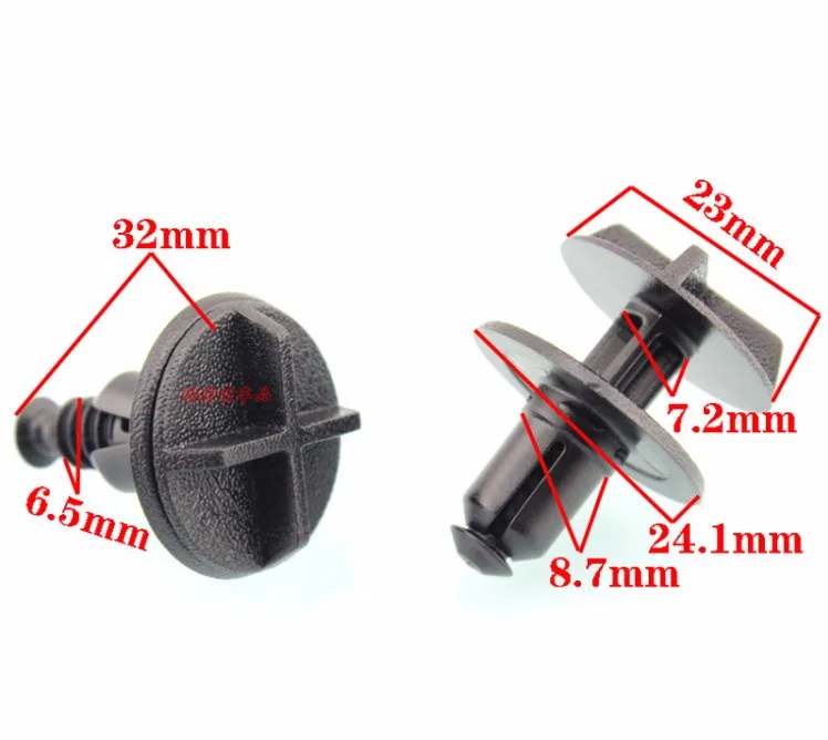

Revisando el coche para el paso de la ITV observe que el aislamiento del capot estaba completamente vencido. Adquiri la pieza en cuestión en el Cocesionario de Sevilla Classic Cars.
Me encontré que tanto las grapas que ajustan la rejilla superior plastica de limpias como la tapa plastica del morro encima de los faros estaban sin ellas.
He buscado en los manuales de despiece disponibles y no he encontrado referencias de ellas. Con estas y un calibre buceando un poco por internet encontré las piezas necesarias que he pedido. Dejo los links por si os resulta de utilidad.
Grapas superiores rejilla limpias S-Type

Grapas tapa radiador y faros S-type

Buenos, la referenci are de jaguar para los clips del aislamiento del capot es KRS113130 y la referencia de los clips del plástico que cubre los faros y radiador es XR812941.

Yo ya recibi los mios y estan puestos en su ubicación.
Ya no tengo clips rotos
