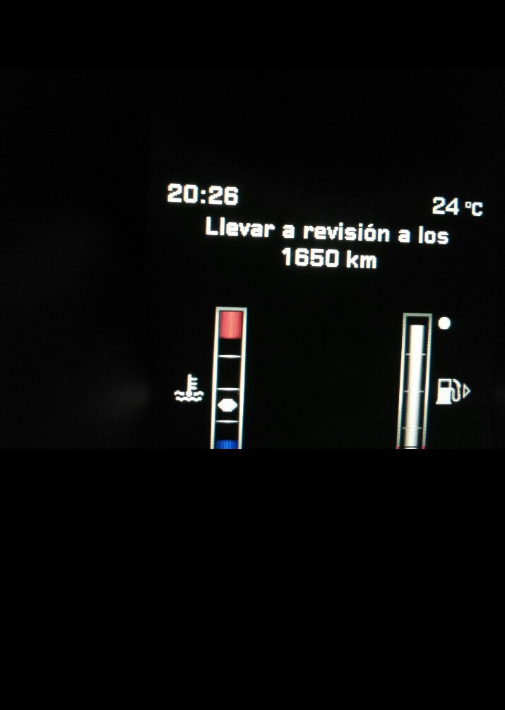

A mi sí me paso, pero cuándo daba el contacto salía un pequeño mensaje con los kilómetros que quedaban para revisión en la parte superior del cuadro. Enseguida se quita seguro que no lo has visto.

Esto me salía cada vez que daba el contacto

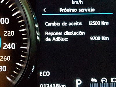

Saludos tengo 13.438 KMS hechos actualmente y si entró en próximos servicios me sale que cambió de aceite 12.500kms ¿ eso que quiere decir que me quedan 12.500kms para el cambio de aceite si es así me tocará cambiar el aceite con 25.938 KMS y creo haber leído que el cambio es a los 30.000 KMS haber si me podéis sacar de dudas gracias de antemano

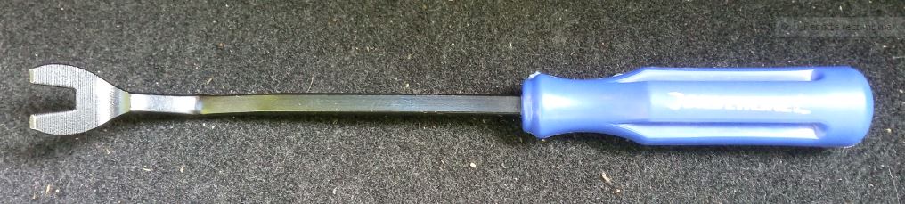

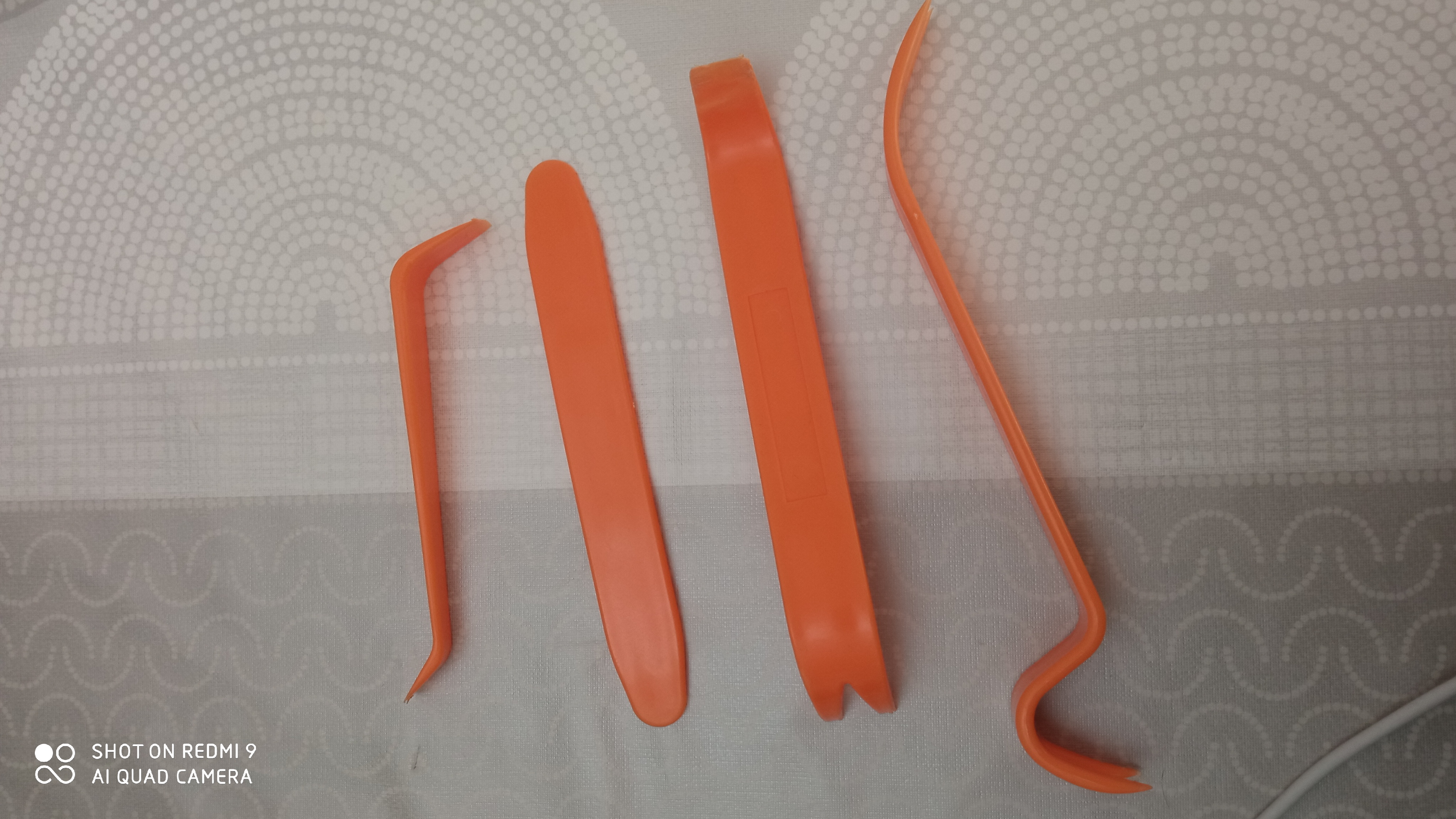

Herramienta Tapa
Herramienta Tapa
Herramienta Clips
Herramienta Clips
