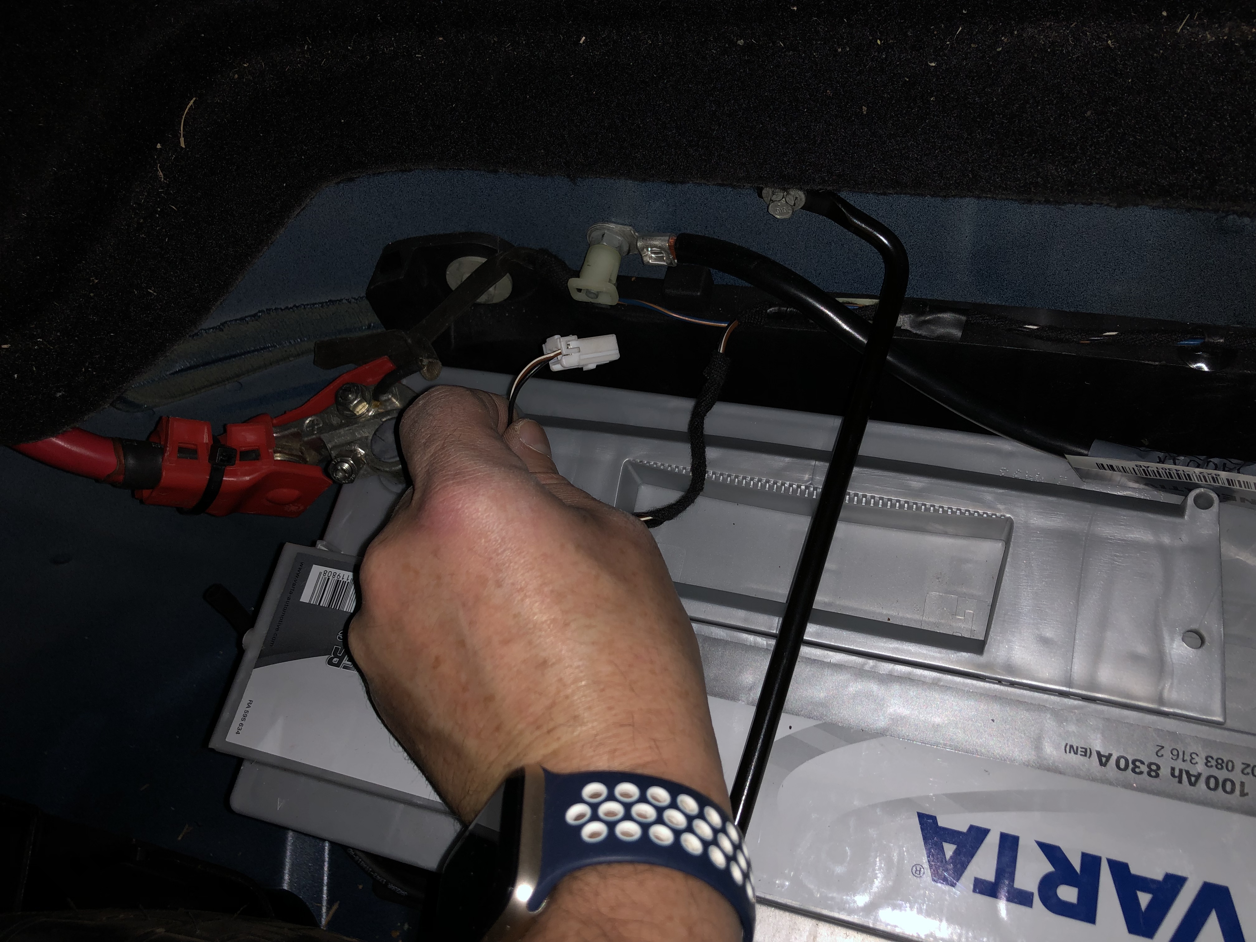

Para que es este conector que está suelto?

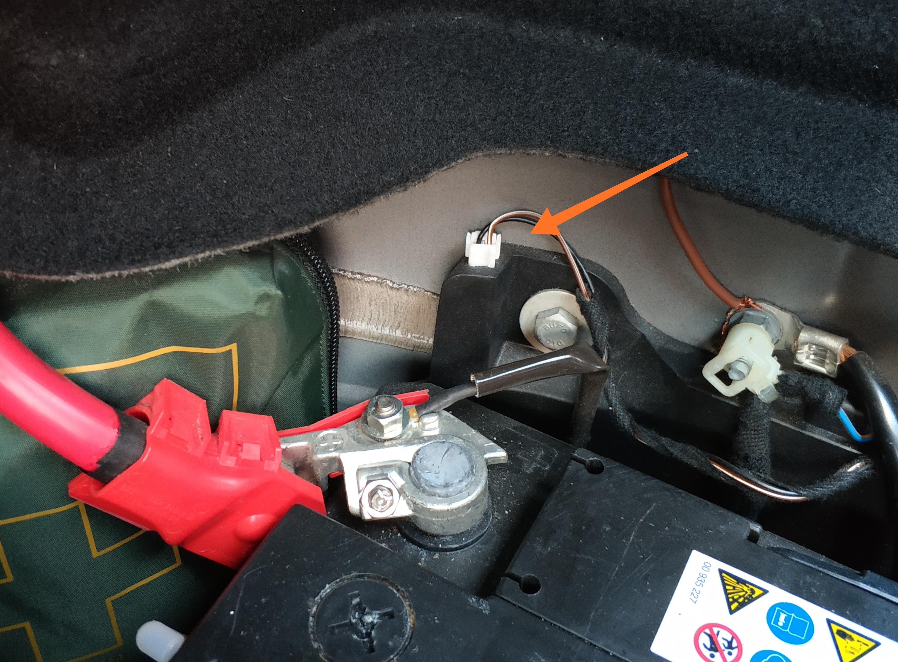

Machete
Mensajes: 171
Registrado: 19 Oct 2015 10:33
Ubicación: Bilbao
Re: Cambio de batería, consulta al cambiarla
No se para que es, ahí debajo está el subwofer en algunos modelos. Pero da la sensación que no hay nada en el alojamiento, puede ser una preinstalacion de algo
Se conecta aqui:

Ahí lo he puesto pero ese hueco está vacío.
Gracias Machete.
Hola Machete y bichi422:
He mirado el manual eléctrico de 2008-2009, el que puso Machete para descargar y en la pagina 118 (del lector de PDF) está el componente que se conecta ahí, que es una unidad de control de arranque (Start Control Unit) que se comunica por un bus de datos LIN (Local interconnect network) con el ordenador Instrument Cluster (el que gobierna el cuadro de instrumentos delante del volante) y se conecta a un relé de tránsito temporizado. Sospecho que es para arrancar el motor durante un periodo de tiempo corto, usando una llave maestra para trasladar el vehículo a un tren, a un barco, a un trailer, etc. mientras se transporta de fábrica al cliente final.
De esta forma no tocan las llaves originales (que irán en la guantera), no requieren emparejar la llave para arrancar, pero como tienen que saltarse el control antirrobo para usar una llave maestra (a lo mejor ninguna, porque vuestro coche no tiene cerradura de arranque es "keyless"), esa operación la realiza el ordenador Star Control Unit, que se comunica por una línea de datos LIN con el IC para pasarle una clave válida. Esa línea de datos es un cable de color blanco que también debe estar por ahí.
