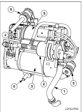

Este es un fallo , que auque no es seguro, suele ser el segmento del piston del compresor de aire, por tanto y aunque ya no da error, he encargado un kit de reparacion , y lo cambiare en breve haciendo fotos, ya despues de 15 años, parece que hay que hacerlo de modo preventivo, tal como ya hice con 10 el cambio de bote expansor de refrigerante. Con este kit, ademas del segmento, viene nuevo "secante" ...

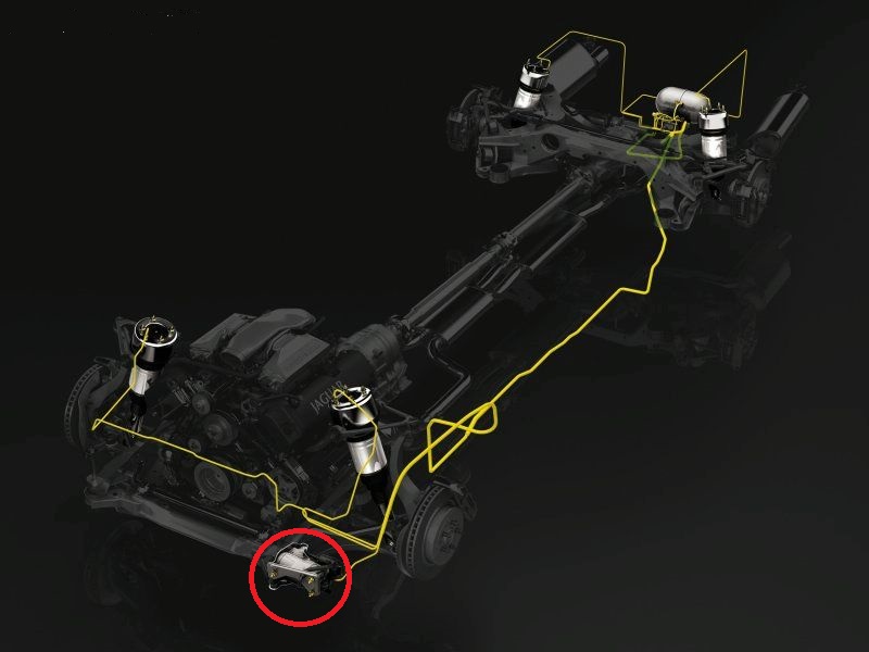

Como sabeis, el compresor esta en la aleta delantera izquierda, por tanto hay que quitar la rueda y el guardafangos, para acceder a el ...

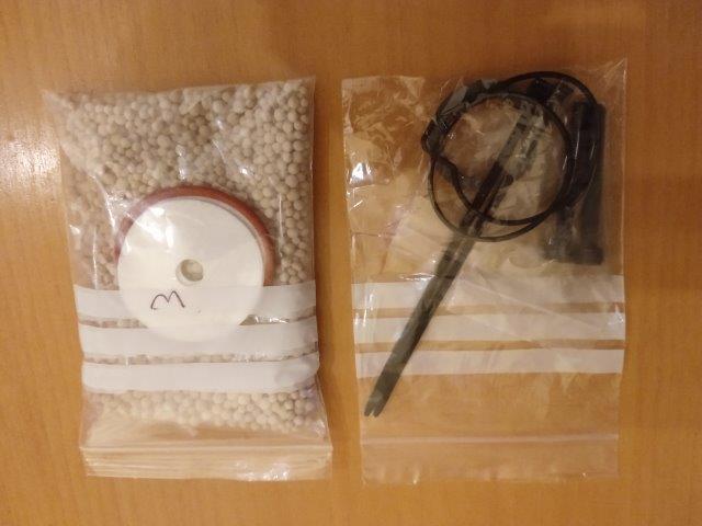

hoy ha llegado el kit, a ver cuando lo cambio ...

Reemplazar las bolas desecantes es mas importante de lo que parece, porque la humedad es el peor enemigo de un circuito neumático. Valen cuatro duros y evitan reparaciones carísimas.
