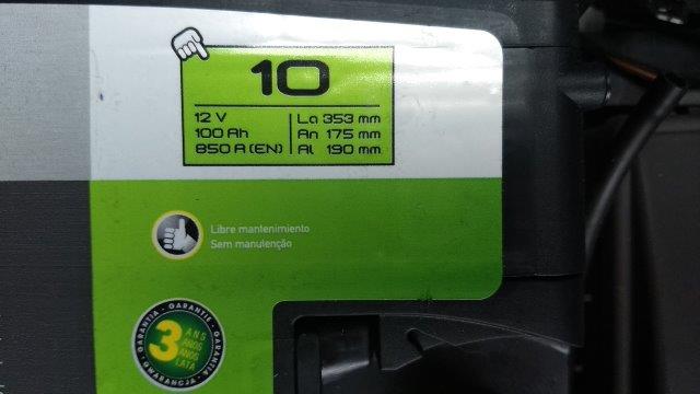

yo monto esta de alto amperaje...
- bateria_xj.jpg (28.12 KiB) Visto 26524 veces
