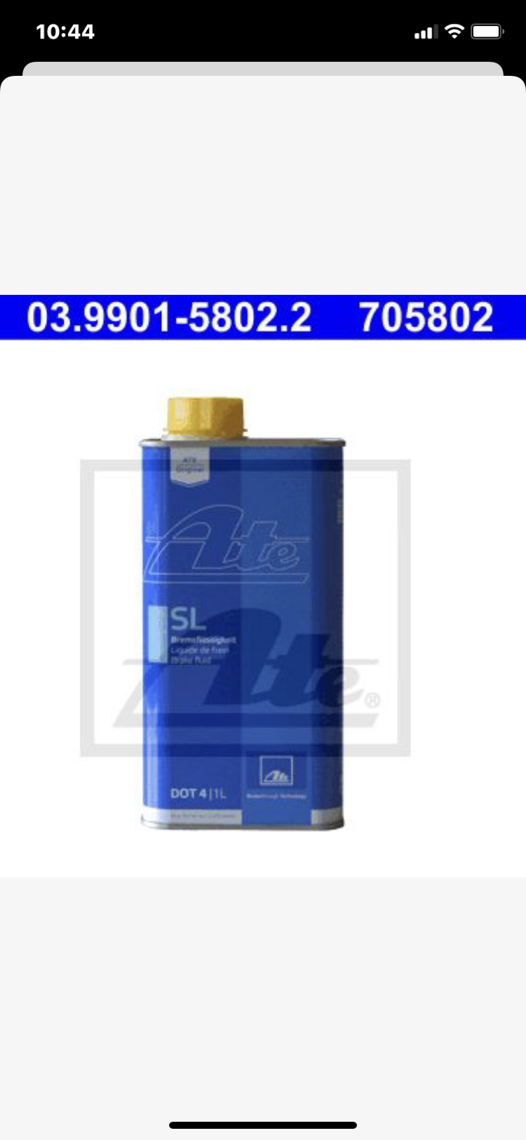

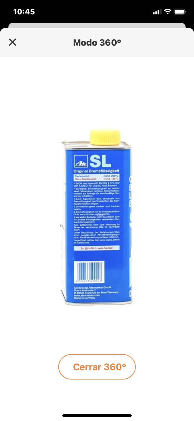

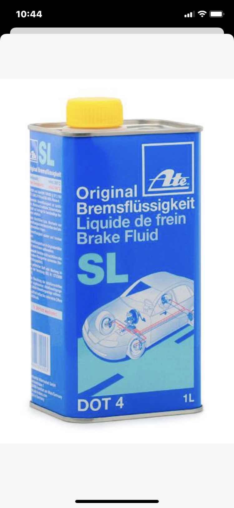

Buenos días, gracias a los dos por vuestras respuestas, al final me decidí por el líquido ate, ya que como dije compré los brembo tanto discos como pastillas, y es de los poco que viene en envase de metal, esto me gusta más, según la aplicación de AUTODOC y datos que he contrastado,el líquido es compatible, iré adjuntando fotos cuando me llegue todo el pedido y cuando lo haya puesto, un saludo.

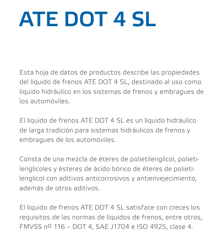

!Ojo que este es DOT 4 clase 4 acorde a norma ISO 4925 y no DOT 4 clase 6!. ATE también tiene DOT 4 Clase 6.

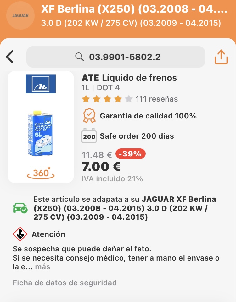

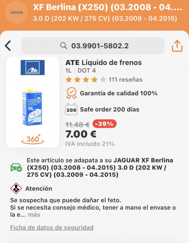

Entonces este no sirve para mi xf premium luxury 275cv 3.0 ? Según estuve leyendo y metiendo el número de bastidor en AUTODOC, este producto sería compatible con el modelo, ya tengo duda.

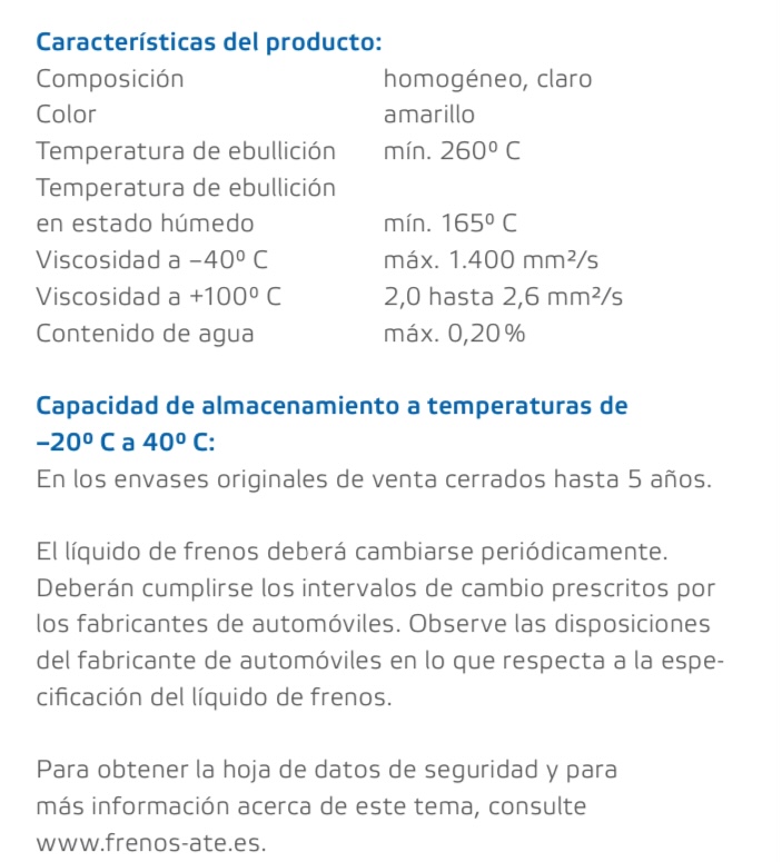

Como muy bien indica en las especificaciones, la viscosidad cinemática a -40ºC es de 1400mm2/s y el cuerpo de válvulas ATE/TEVES del sistema de frenos requiere no más de 800m2/s, que es el que se corresponde con la clase 6 de la norma ISO 4925 (equivalente a los requisitos del Departamento de Transportes de USA: DOT versión 4). Los que si valen son: BOSCH ENV6, SHELL ESL y ATE SL.6
La viscosidad cinemática afecta al tiempo de respuesta del ABSy ESP, que se opera con las 12 electroválvulas del cuerpo, al que se conectan con topología radial:

Gracias por la información, no entiendo mucho de mecánico y esto me viene grande la verdad, pensé que si que servía ya que en la aplicación de AUTODOC con el número de bastidor así lo decía, no hay problema por que no es nada abusivo el precio, así que compraré otro específico como los que habéis puesto y este lo regalaré a alguien ya que no puedo usarlo en mi jaguar xf. Un saludo.

XF etapa 2008-2015 no lleva DOT 4 normal densidad 1400 lleva Dty clase 6 conocido como dot 4 para esp como ya dice Javier el normal es de 1400 y ese es de menos de 800.
