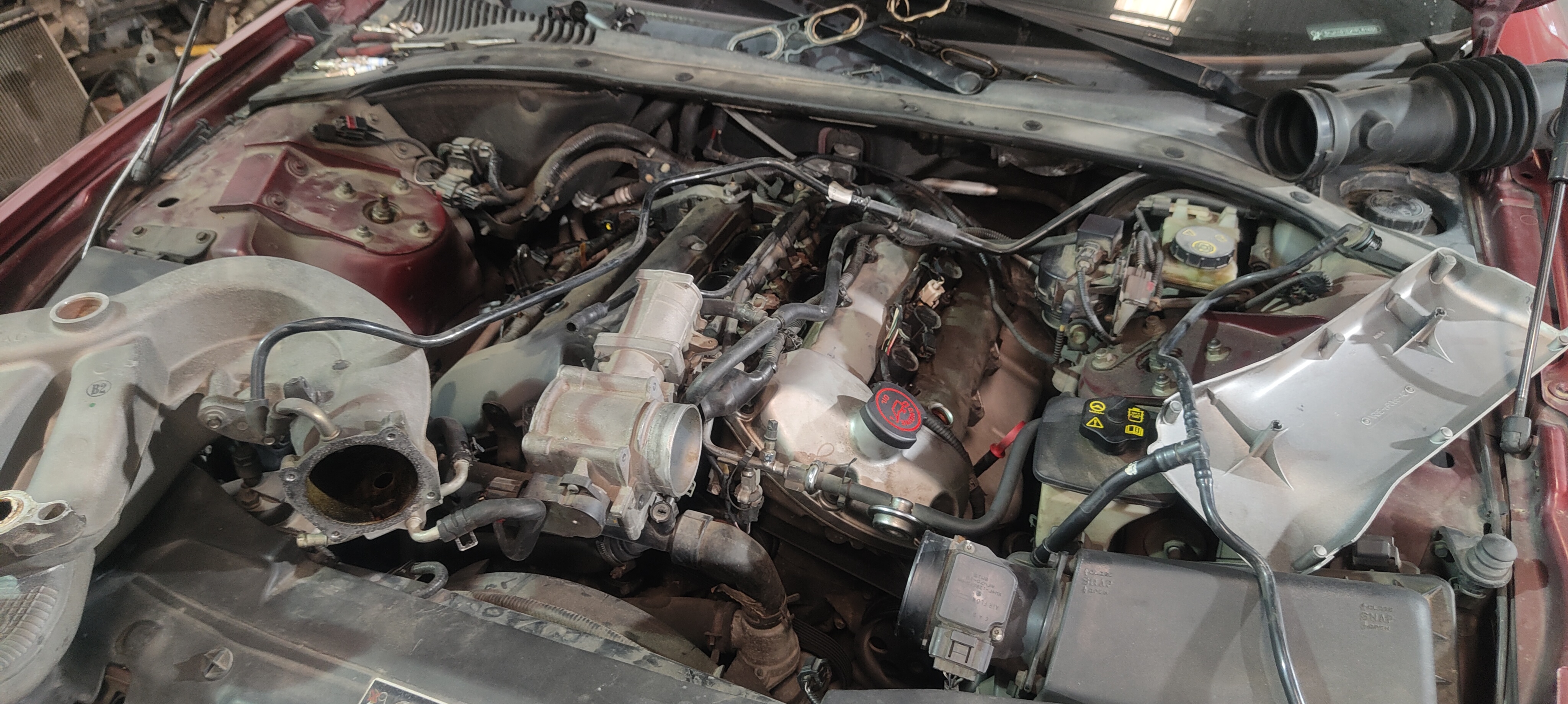

Buenos días, pues parece que aún no dan con la dichosa avería, y que el tema bobina, bujías, cableado y centralita todo está bien ,,, el mecánico va a comprobar la compresión del cilindro 3,, y si no es de eso pues nos quedamos en el limbo.
Os paso foto de cómo está ahora mismo mi gato.
