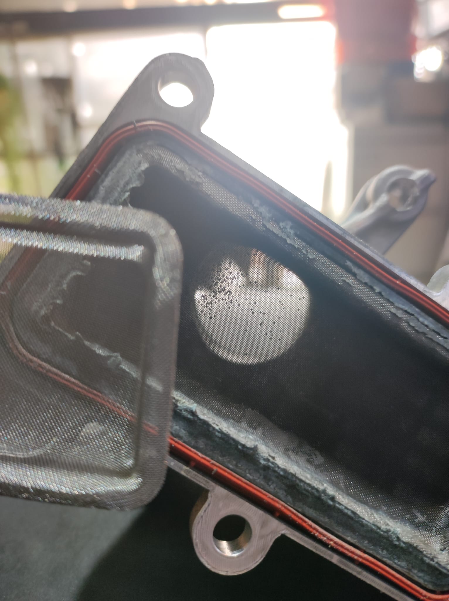

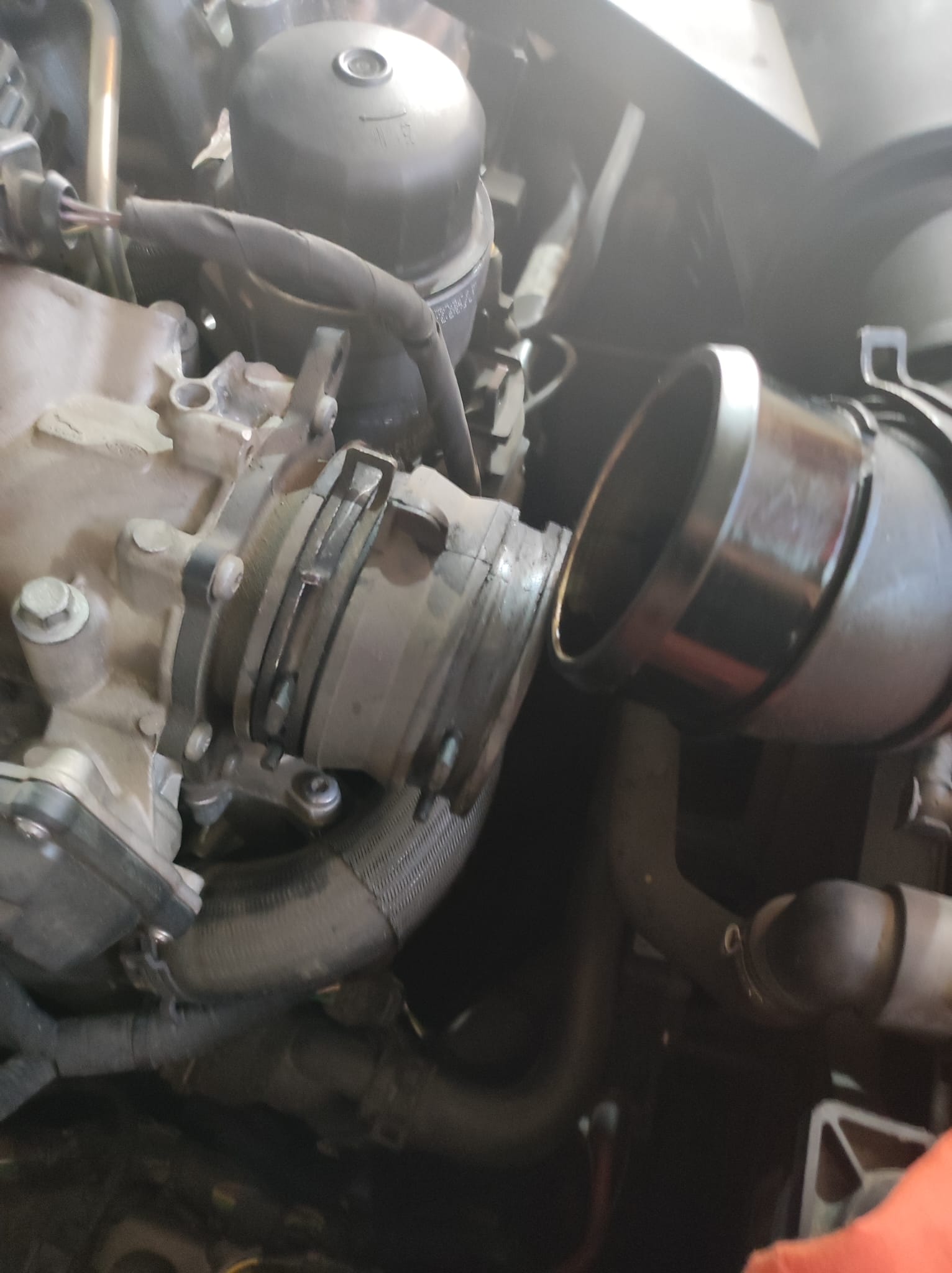

Bueno, hoy me decidí a cambiar filtro de la EGR, ya está cambiado, se tardan menos de 2 horas.
Lo primero es quitar el tubo de admisión, pero no lo quité de los tornillos como indica el vídeo, lo quité de la brida.
Cuando accedes al filtro está pegado y cuesta sacarlo sin romper.
La verdad está bastante limpió con 110.000km
