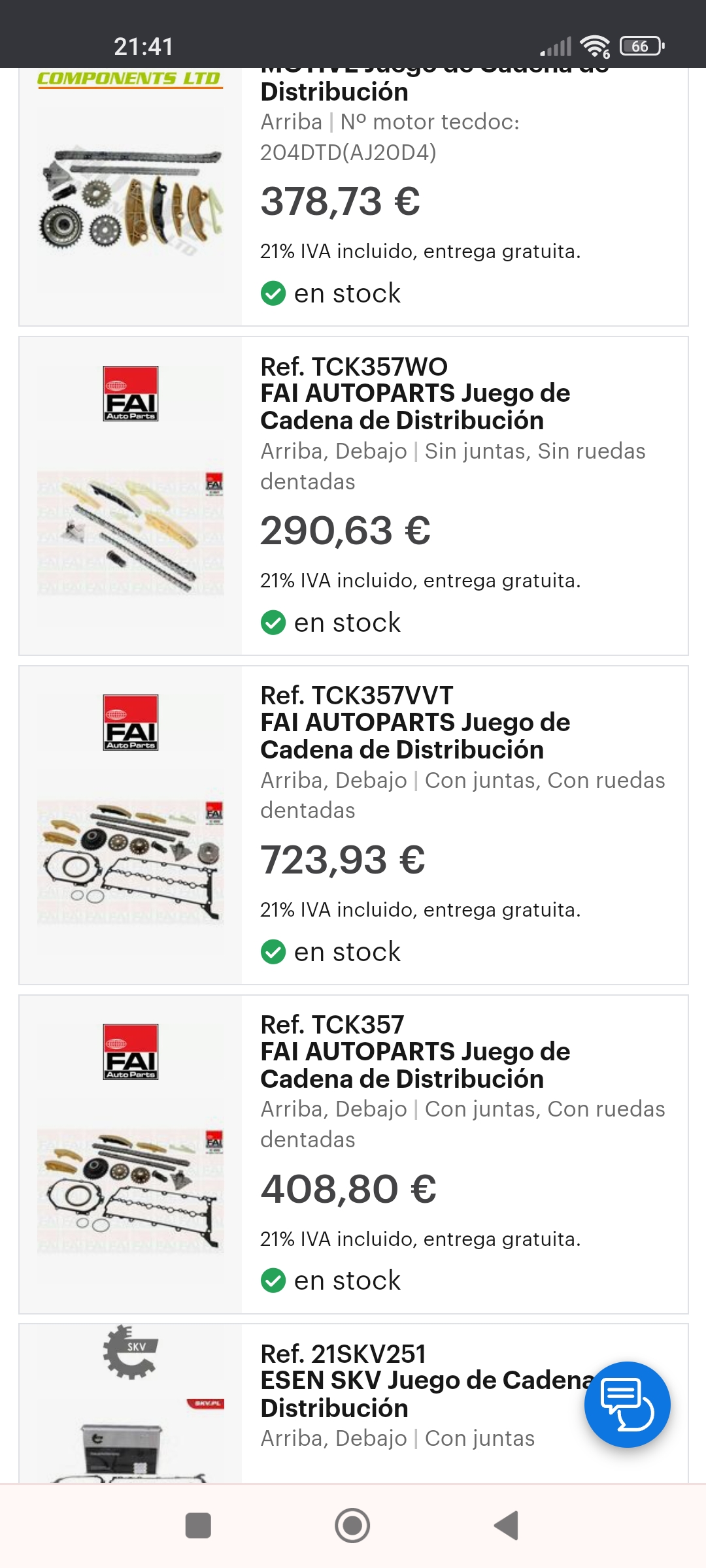

Leyendo en un foro inglés, comentan que la ref. Del kit. TCK357VVT, 800€ +- el vvt es el piñón de la distribución variable que son +- 300€, en algunos motores que fallaron los kit después de 60- 90k millas se observo el gran desgaste del vvt.

Te dejo algunas rfc.del fabricante ingles Fai, se aprecian los distintos componentes y precios, si entras en la página tienen las rf. Originales de cada componente.
Existen varios fabricantes de kit de distribución y este NO es el más económico.

De un taller inglés especializado en JLR
- IMG_20240825_192830.jpg (131.55 KiB) Visto 18284 veces
