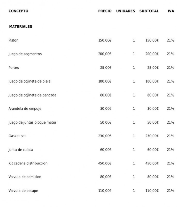

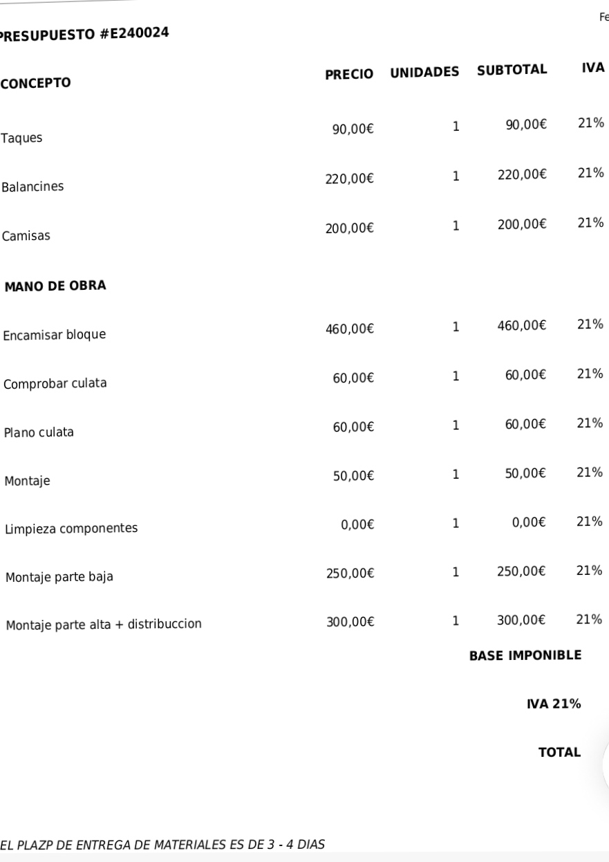

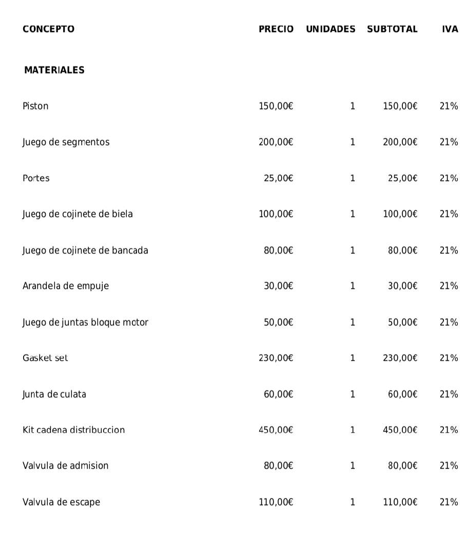

Ya tengo el presupuesto, apuntar que está totalmente desmontado y comprobado.
