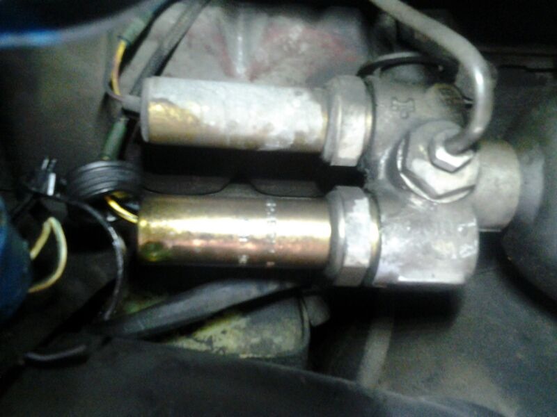

Bueno, al final el fallo era de una fuga que tiene en un sensor de presión del líquido de frenos hidráulico (está incorporado en un repartidor).
Para este tipo de sensor piden 300€... Suerte que el coche no se cotiza porque sino, a saber que burrada pedirian. jajaja Alguien sabe donde se podría conseguir esta pieza a un buen precio? (aunque fuera de segunda mano...)

Bueno, ya sé que ha pasado mucho tiempo pero adjunto la pieza que se ha de cambiar y en donde va conectada.
colocada
colocada
la foto 1.JPG (90.25 KiB) Visto 20031 veces

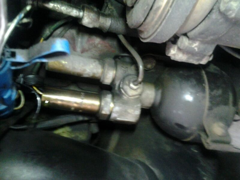

Publicado: 11 May 2014 20:09
por DUESRA
la foto 2.JPG (93.54 KiB) Visto 20031 veces

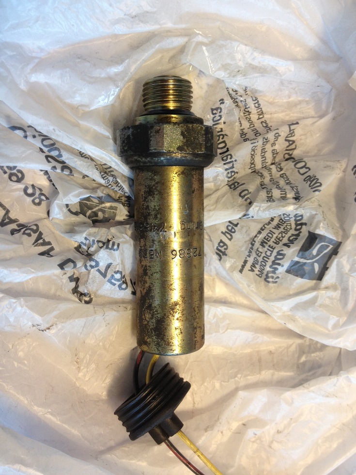

Re: Anti lock failure
Publicado: 11 May 2014 20:13
por DUESRA
pieza
pieza
Publicado: 14 May 2014 09:39
por ccavalles
vaya con la pieza!
busca en Inglaterra por ebay o alguna tienda que te han recomendado, especialista jaguar pero de GB también.

Buenas tardes, doy fe que el fusible dichoso que se encuentra en el relé del ABS, dentro del maletero, se funde, yo lo he cambiado y efectivamente el mensaje desaparece.
Con respecto al repartidor o distribuidor de presión que aparece en las fotos, pregúntale a Jorge de Jaglock y el te la proporciona a un gran precio, seguro, a mi me ha sacado de algún que otro apuro.
