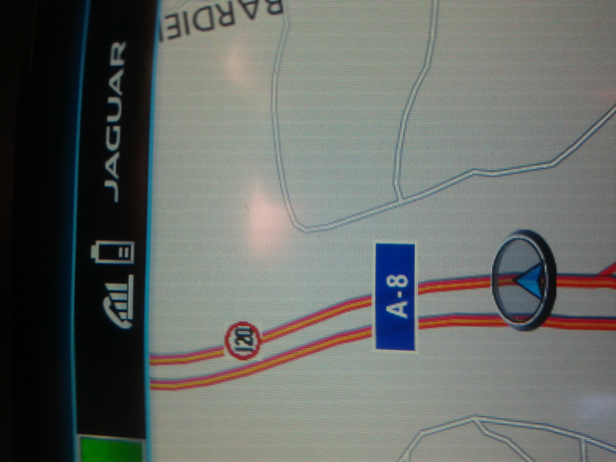

armando suarez
Mensajes: 77
Registrado: 20 Ago 2014 16:14
Re: Meter los radar en el navegador
Mensaje sin leer por armando suarez »
armando suarez
Mensajes: 77
Ya están añadidos lo radares y funciona muy bien

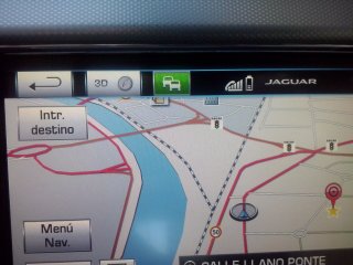

armando suarez
Mensajes: 77
