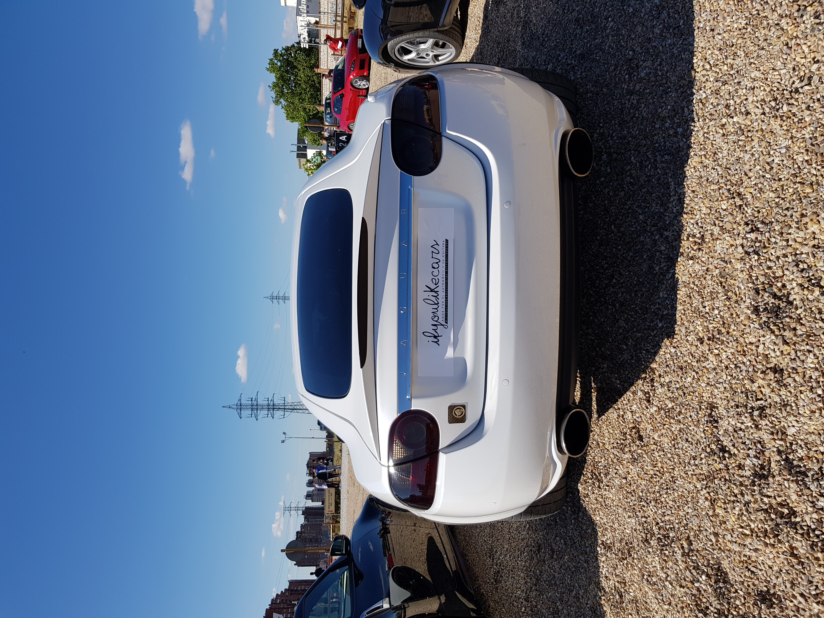

Hola, yo a mi XK le quite la antena telescópica aut. y le puse una fija... LA antena que compre era la típica que lleva cualquier coche en el techo. Y como es muy larga, después le puse la "capucha" de 3 cm que las hay en colores, plateada, carbono.... Mucho más útil y menos aparatosa...
Te paso foto de mi coche... Si la amplias veras a la derecha la antenita...
