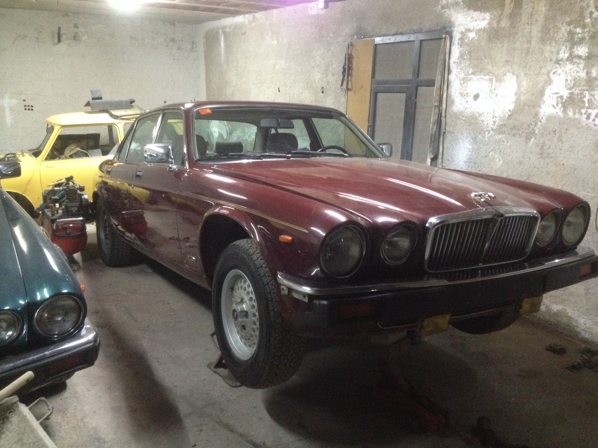

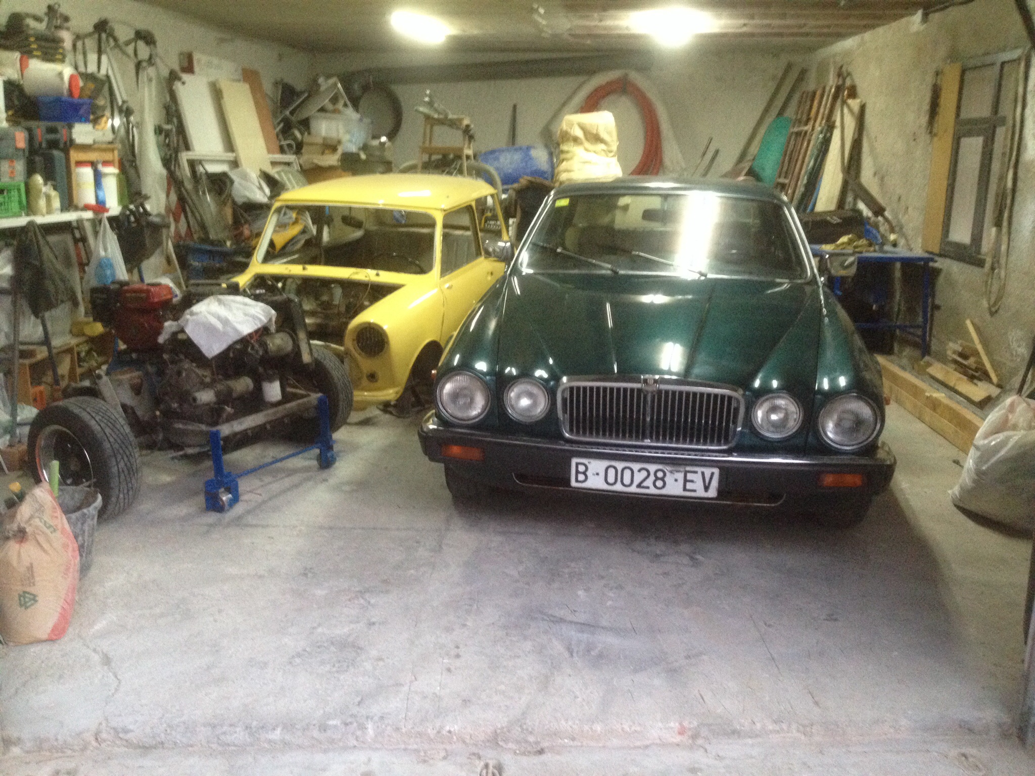

Robertorrg
Mensajes: 105
Registrado: 29 Jun 2015 00:04
Re: Retenes y juntas de las pinzas de freno .
Mensaje sin leer por Robertorrg »
El verde es un xj w12 5.3 , pero no tiene nada de fuerza , como no se que le puede pasar me he buscado el granate un.w12 5.3 sovereing he.esta tarde lo he arrancado y también no tiene fuerza . No se sí será normal pero con casi 300cv no es normal que le cueste subir un bordillo. El cambio es automático y va cambiando de marchas y en punto muerto sube bien de vueltas y con la d no sube de vueltas y no tiene fuerza.
