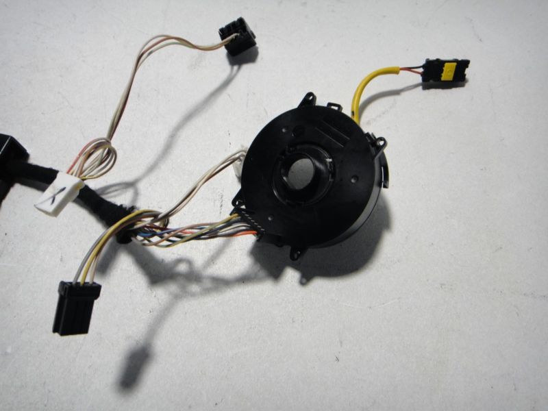

Alli me enseño donde es que hay que darle los golpecitos ......te adjunto una foto del modulo....yo he revizado el manual pero al parecer no lo encuentro ....supongo que es el modulo que me comentas que en esta version se encuentra hay.....

Bueno al final adjunte las fotos y al parecer es ese modulo el que me da fallos.....aqui en sevilla hay un taller que hace dicha reparacion.....500eur si ellos te desmontan la columna de direccion y 250 si tu se la llevas desmontada.....son los unicos al parecer

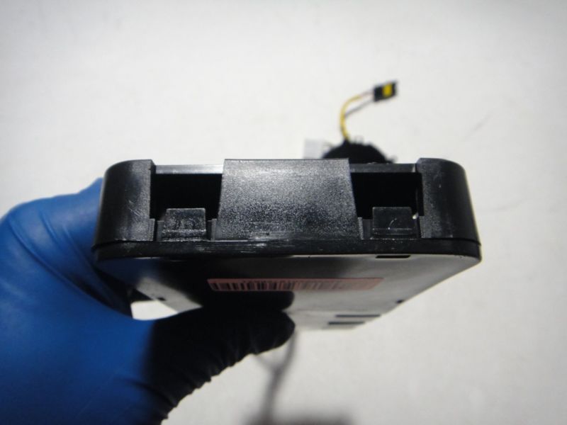

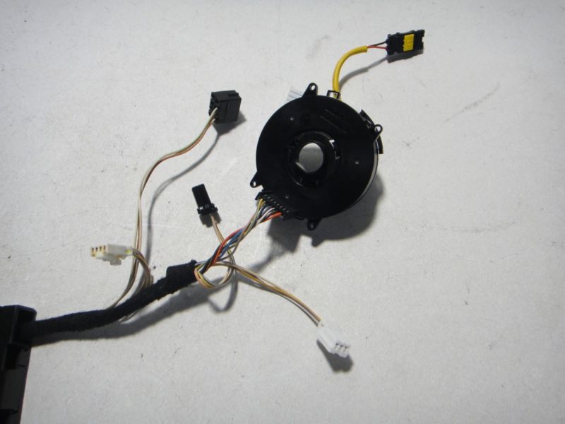

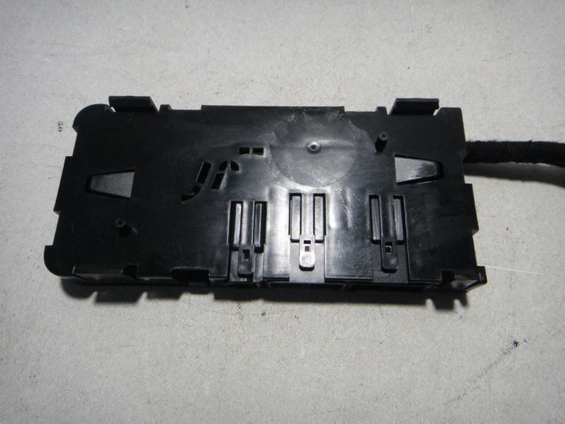

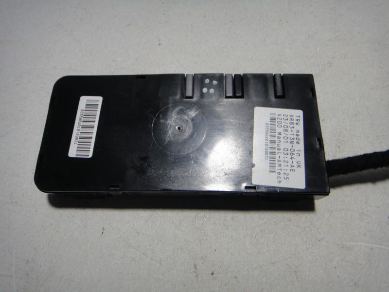

Estimado javier alvares
He emcontrado el modulo al cual le doy golpecitos para que se destrabe el bloqueo de la direccion .....te adjunto fotos del mismo .....La pregunta es si el mismo es el que realmente me da el fallo de la direccion bloqueada y si se puede sustituir por el mio y si el mismo tiene alguna codificacion .....tambien te adjunto la direccion de ebay por si le puede servir a alguien

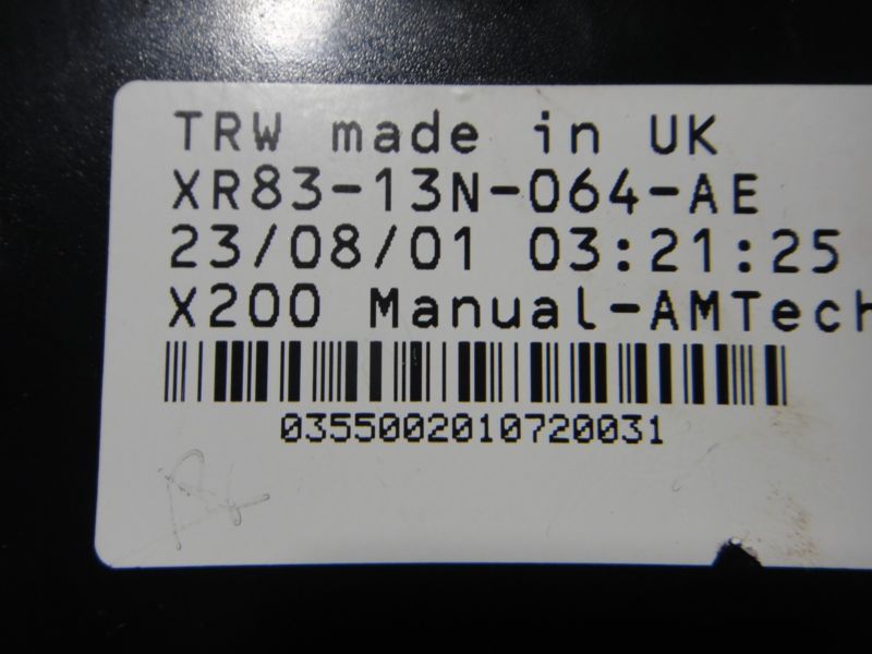

Re: Columna de direccion bloqueada
Hola Lams00:
Ya que lo has desmontado, intenta abrirlo e identificar una rotura de una pista en el circuito impreso o algún cablecito mal soldado, o incluso algún circuito integrado mal soldado. Es lo único que puede explicar que al darle un golpecito haga contacto.
Gracias javier por tu pronta respuesta
La etiqueta del que aparece en la foto mostrada es la que encontre y el mio aun no lo he desmo tado .....he querido consultar primero para intentar no meter la pata.Solo cambia la fecha y hora en que se fabricaron ...no se si esto afectara pero intentare localizar el JEPC haber que dice
