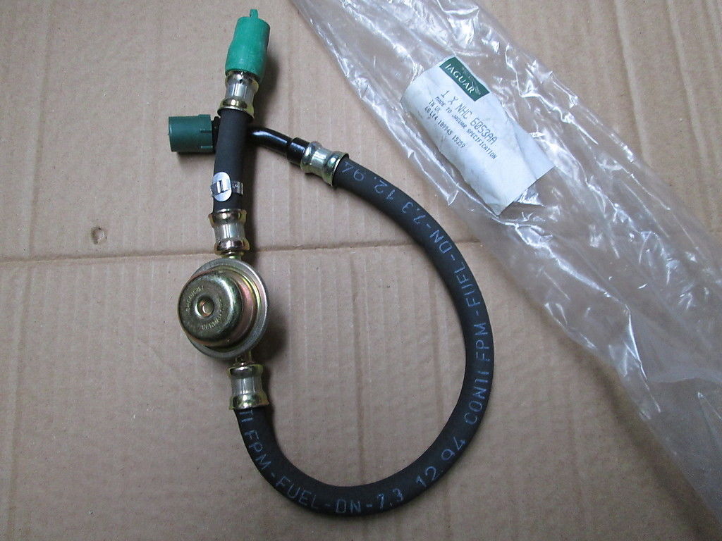

Buenas tardes señores,
quiere cambiarle el filtro de combustible que se supone está detrás de la bateria, pero sólo he podido accedeer a la manguera de combustible.

a no se que esta pieza circular que está entre las mangueras sea el filtro.

migue73 escribió:a no se que esta pieza circular que está entre las mangueras sea el filtro.
Hola!
Eso es un regulador de presión, no es el filtro.
El filtro suele estar en los bajos del coche, a la altura de la suspensión trasera, pero no lo sé con exactitud para tu coche.
Su tamaño y aspecto es parecido a una lata de cerveza o un poco menor, con tubo de entrada y salida.
Saludos!

Gracias, echaré un vistazo por esa zona.

Esta en el lado, entre bajo la puerta del conductor y la otra puerta del pasajero
