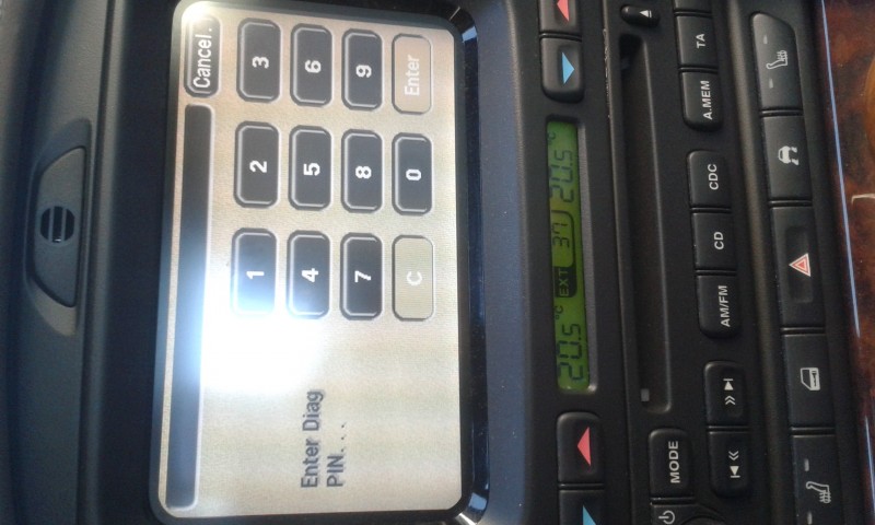

Este es el mensaje que me sale al pulsar el boton audio + menú: enter diag pin...creo que es para modificar confuguraciones en la consola central, pero desconozco cual es este pin. En algún foro y vide que he visto, el pin es el 917...pero desconozco si es el mismo en todos los stype.

Buenas, como bien comentan The shadow y Rota, creo que coincidió que pasara el tiempo de espera para meter el código de la radio con la visualizacion de esta pantalla y pude meter el código que tengo en la tarjeta por cuarta vez...pero esta vez de forma correcta...hoy he metido el código 917...para probar y ha aparecido una pantalla con informacion variada...version interna del vehículo...coordenadas gps del vehículo...etc. supongo que esa pantalla será para uso de taller...para reparaciones, actualizacines de sofware, y demás...creo que solo se puede borrar las coordenadas gps de coche y actualizar la versión de sofware...el resto de pantallas creo que son sólo de visualización:factores de conversion de unidades y demás...Yo no he tocado nada, sólo he visualizado las pantallas. para salir de estas pantallas hay que poner el contacto en o y despues volver a la posicion I ó II.

El código 917 está descrito en una TSB de Jaguar para el X-Type, pero como en el S-Type el sistema de navegación y audio es el mismo, pues también sirve para el S-Type.
El menú que sale cuando se teclea 917 es un menú oculto igual que el menú ETM y sirve (según la TSB) para recuperar los errores (DTC) registrados por el navegador.
