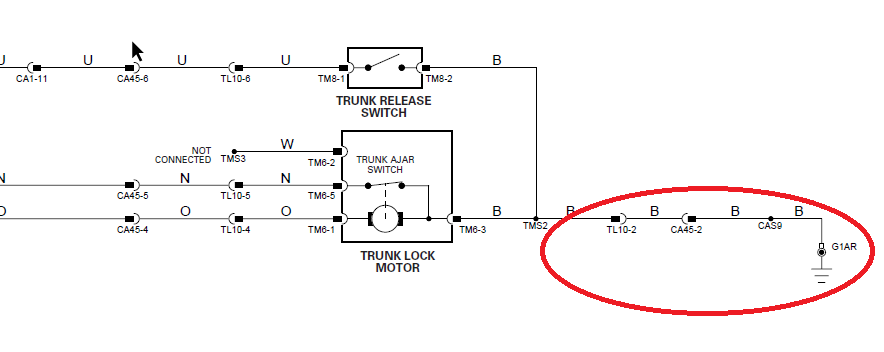

He estado mirando el manual guia eléctrico de mi x-type 2004.
Entiendo que debe estar cortada o sin continuidad la linea Ground o Black en el tramo que comparten las luces de la placa de matricula con el sistema de accionamiento interruptor motor cerradura maletero, señalado en rojo en ambos esquemas.

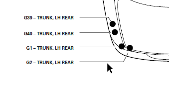

Por otra parte veo 4 puntos de masa en el maletero, creo que eso es lo último a revisar después de revisar la línea común (señalada en rojo). ¿estoy planteándolo bien?
Los 4 puntos ground trunk dónde se encuentran?

Re: El portón del maletero no abre ni con mando ni con pulsador
Hola OCOLLADO,
Efectivamente, si mides resistencia entre el punto TM6-3 y el chasis y la resistencia no es cero o casi cero, hay una falta de continuidad en el tramo TMS2 a G1AR, Pueden ser los conectores TL10-2 o CA45-2, incluso TM6-3, cualquiera de ellos hace mal contacto, incluso el G1AR hace mal contacto.

Solucionado cable masa cortado en el tubo flexible donde van los cables del portón del maletero al resto del coche.. también se me cortó ahí en ese tubo un cable de la luz de matrícula en el jaguar XF.
Que poco recorrido dan a los cables podían ser unos cm más generosos estos de Jaguar.
