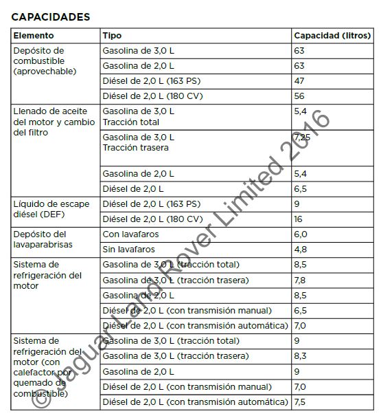

Buenas compañeros voy hacer limpieza del sistema de refrigeración, quería saber cuál es la capacidad del mismo para tenerlo todo preparado. Gracias

Hola Jorgedelafuente.
Espero que esto te sirva.
La especificación original del refrigerante era:
una mezcla al 50 % de agua y anticongelante WSS M97B44 (color naranja) de larga duración.
Esta especificación ha sido sustituida en todos los vehículos por una mezcla al 50 % de agua y al 50 % de anticongelante que cumple con la especificación STJLR.651.5003 de Jaguar Land Rover .

Re: Limpieza de circuito de refrigeración
Hola de nuevo.
Cuando cambié al de 5 años por mi cuenta el anticongelante de mi XE 2.0D 180 CV MY2017, siguiendo el manual de taller, utilicé la marca
Motul Unigel que cumple la normativa de JLR ( color naranja ).
Solo fui capaz de sacarle 5 litros de los 7 que supuestamente tiene el circuito. Me imagino que el resto se quedaría dentro del bloque motor y parte
del circuito que no se pudo drenar.
Muchas gracias por la aportación.Juanjin escribió: 15 Mar 2025 19:24 Hola Jorgedelafuente.
Muchas gracias por el aporte no sabía que había otro refrigerante que no fuera el original de la marca, gracias.Juanjin escribió: 15 Mar 2025 22:10 Hola de nuevo.
