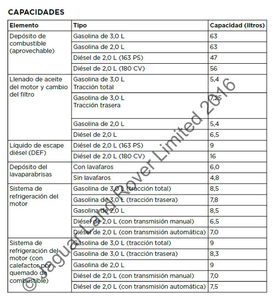

Buenas compañeros voy hacer limpieza del sistema de refrigeración, quería saber cuál es la capacidad del mismo para tenerlo todo preparado. Gracias

La especificación original del refrigerante era:
una mezcla al 50 % de agua y anticongelante WSS M97B44 (color naranja) de larga duración.
Esta especificación ha sido sustituida en todos los vehículos por una mezcla al 50 % de agua y al 50 % de anticongelante que cumple con la especificación STJLR.651.5003 de Jaguar Land Rover .
Capacidad de Líquidos Jaguar XE

Cuando cambié al de 5 años por mi cuenta el anticongelante de mi XE 2.0D 180 CV MY2017, siguiendo el manual de taller, utilicé la marca
Motul Unigel que cumple la normativa de JLR ( color naranja ).
Solo fui capaz de sacarle 5 litros de los 7 que supuestamente tiene el circuito. Me imagino que el resto se quedaría dentro del bloque motor y parte
del circuito que no se pudo drenar.

Muchas gracias por el aporte no sabía que había otro refrigerante que no fuera el original de la marca, gracias.
