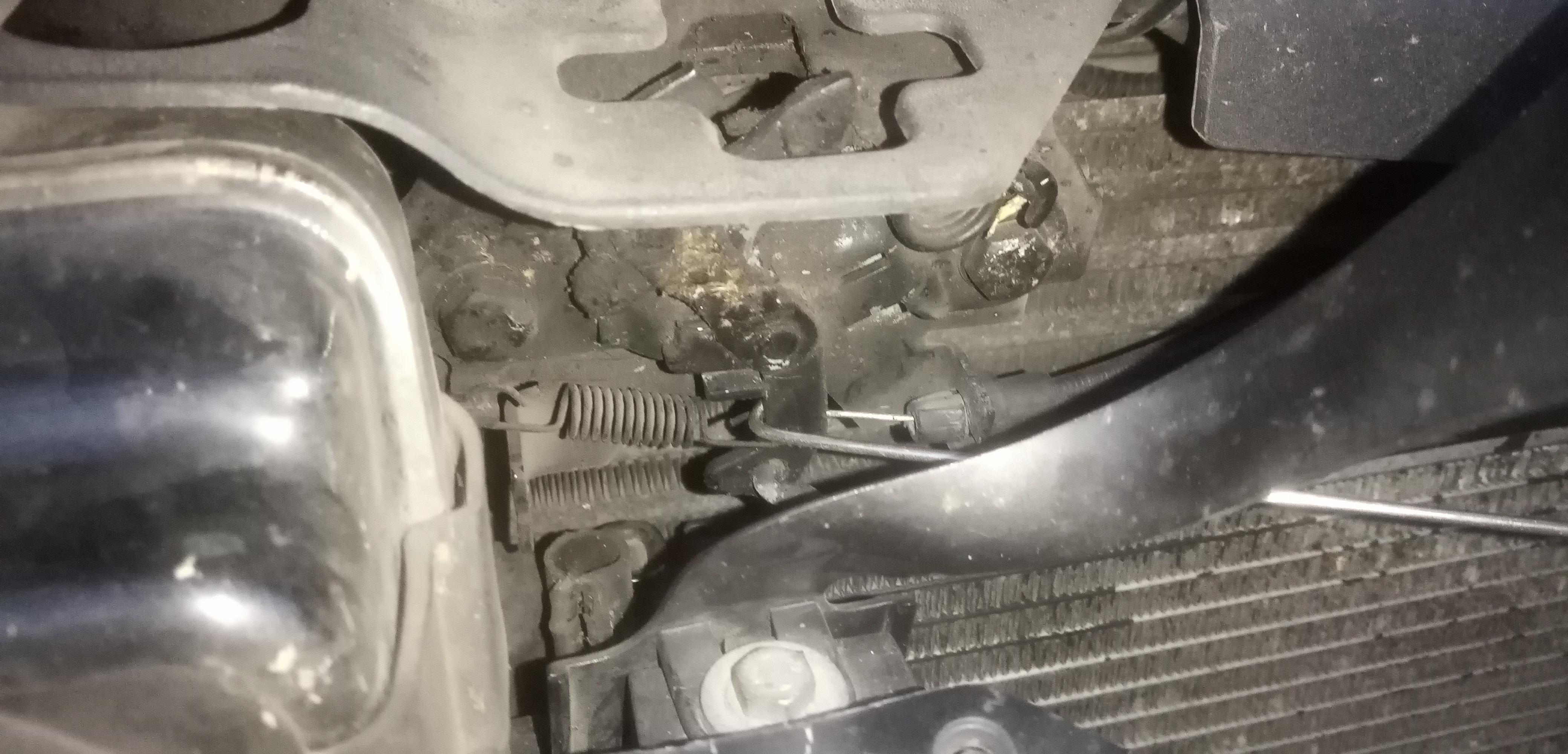

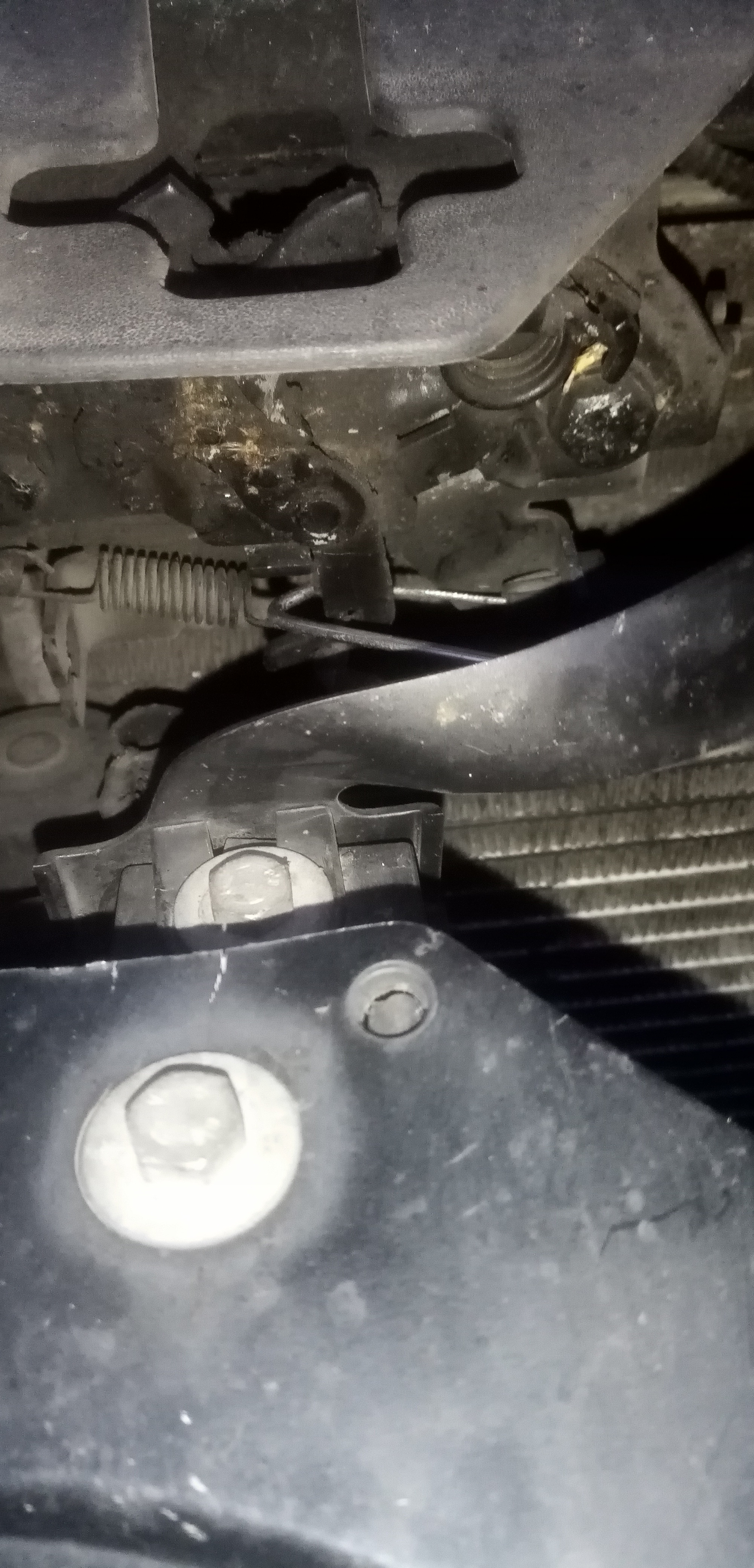

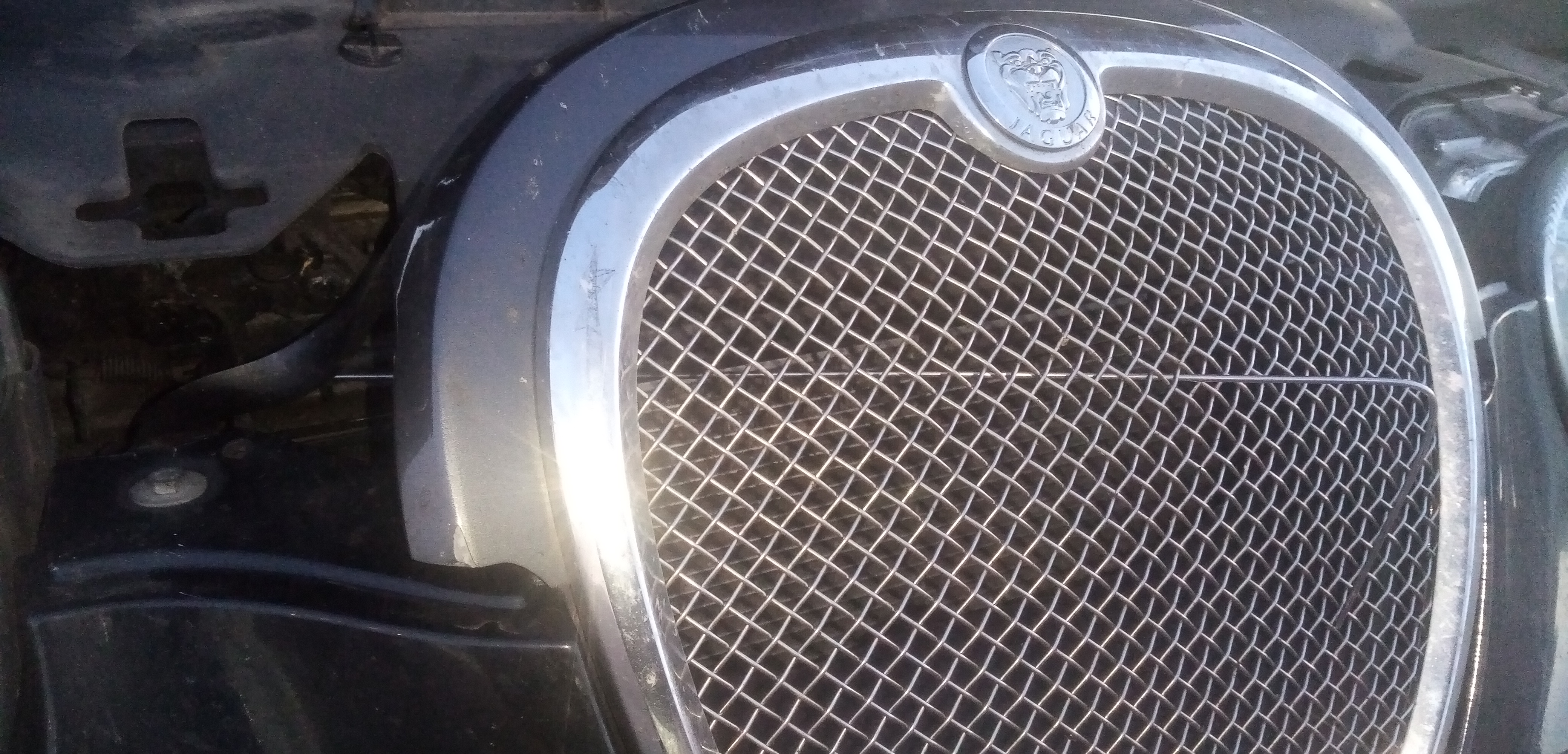

Buenas, adjunto fotos de cómo he abierto el capot delantero, en las mismas puede verse el trozo de alambre rígido que se introduce por la parrilla delantera, se lleva mirando a través de la parrilla y si fuese necesario ayudándose con una linterna hasta el cierre que está mal, en mi caso el derecho, pero si estuviesen los dos cierres mal, primero se hace en uno y después en el otro. y una vez se engancha el tirador del cierre, se tira con el alambre y se suelta el seguro del capot, después se abre normalmente.
Aún no me ha dado tiempo a repararlo, pero con un cable de freno de bici trasero y un par de prisioneros se solventa el problema.
Cuando lo realice añadiré las fotos.
