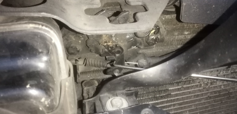

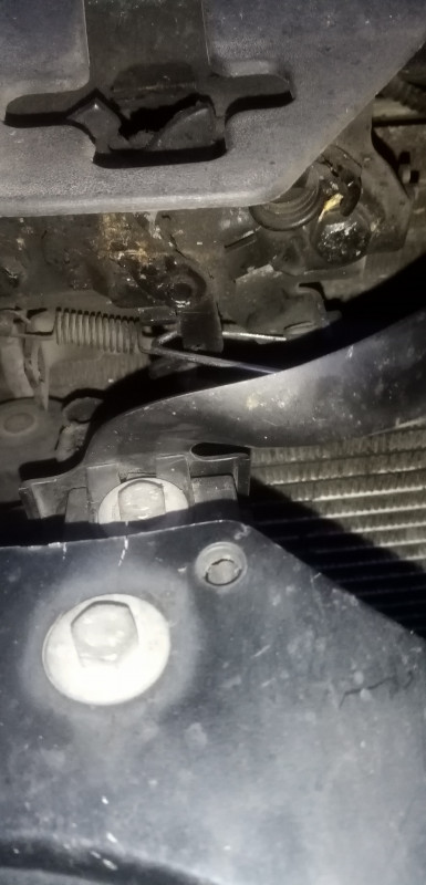

Buenas pues ya he identificado el problema. Para abrir el capot, es muy sencillo, con una varilla rígida, se le hace un pequeño gancho en la punta y se mete entre el entramado de la parrilla, hasta llegar al acciona for donde conecta el cable, enganchar ahí el gancho y tirar, eso libera el cierre, y ya se abre normalmente, acciona do con la mano.
Una vez abierto, el coche tiene dos cierres, uno a la derecha y otro a la izquierda ( desde el asiento del conductor?, pues se me ha roto la derivación del cable que va del cierre izquierdo al cierre derecho, el cierre izquierdo abre al tirar del tirador del interior del vehículo, pero el derecho no suelta.
Tras identificar el problema, solo falta solucionarlo, eso creo que va a ser algo complicado, habrá que hacer algún apaño, ya que no creo. que se venda esa pieza suelta.

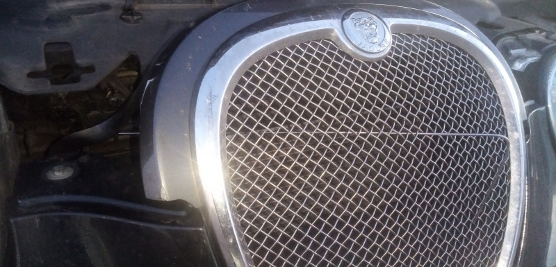

kirú
Mensajes: 356
Registrado: 21 Oct 2012 15:11
Re: FALLO TIRADOR APERTURA CAPOT DELANTERO
Mensaje sin leer por kirú »
Buenas, adjunto fotos de cómo he abierto el capot delantero, en las mismas puede verse el trozo de alambre rígido que se introduce por la parrilla delantera, se lleva mirando a través de la parrilla y si fuese necesario ayudándose con una linterna hasta el cierre que está mal, en mi caso el derecho, pero si estuviesen los dos cierres mal, primero se hace en uno y después en el otro. y una vez se engancha el tirador del cierre, se tira con el alambre y se suelta el seguro del capot, después se abre normalmente.
Aún no me ha dado tiempo a repararlo, pero con un cable de freno de bici trasero y un par de prisioneros se solventa el problema.
Cuando lo realice añadiré las fotos.
He buscado el cable completo como dice rota, pero a mí no se me ha roto el cable es una pequeña pieza que va en el cierre izquierdo, aún así, h visto los cables pero desconozco si servirían para mi coche, por la referencia creo que sí, pero con 5 - 10 euros lo tengo solucionado hasta dar de baja al coche y no me gasto 50 - 60 €.
